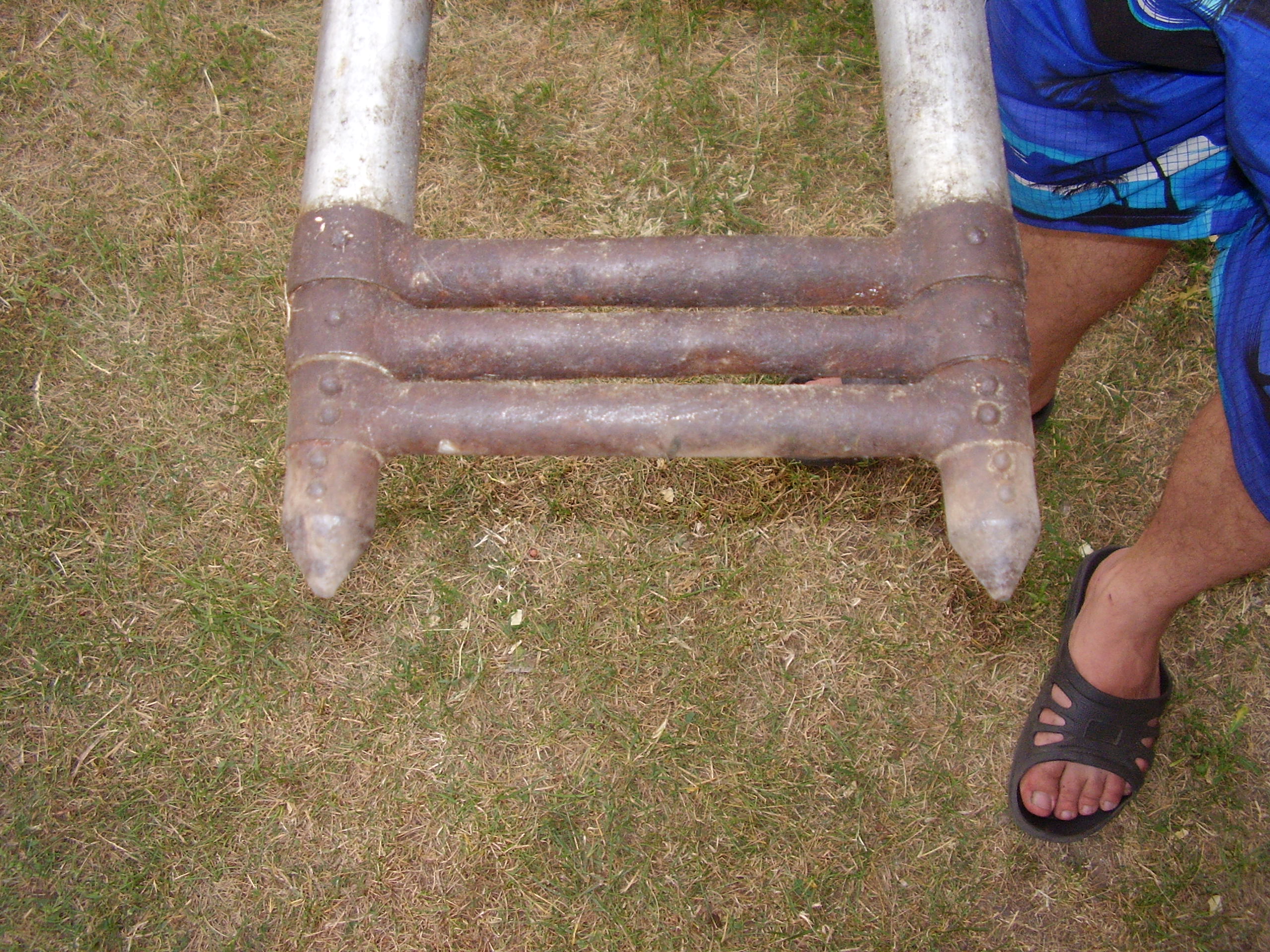

Опубликовано: 3 июля, 2016 (изменено) Доброго дня - в хозяйстве одного из жителей деревни в районе которой упал самолет - нашли вот такое изделие из дюраля и перемычки металлические само изделие раздвижное телескопическое - к какому летательному аппарату оно может принадлежать СБ- ДБ ? С уважением Владимир . Изменено 22 сентября пользователем Vladimirbrest 0 Упомянуть пользователя Поделиться сообщением Ссылка на сообщение Поделиться на других сайтах
Опубликовано: 3 июля, 2016 Это лестница от ДБ-3, штатная, возилась в самолете в кабине штурмана. 0 Упомянуть пользователя Поделиться сообщением Ссылка на сообщение Поделиться на других сайтах
Опубликовано: 3 июля, 2016 Это лестница от ДБ-3, штатная, возилась в самолете в кабине штурмана. Благодарю - интересно как она уцелела ? Судя по описанию места падения там все плохо было . 0 Упомянуть пользователя Поделиться сообщением Ссылка на сообщение Поделиться на других сайтах

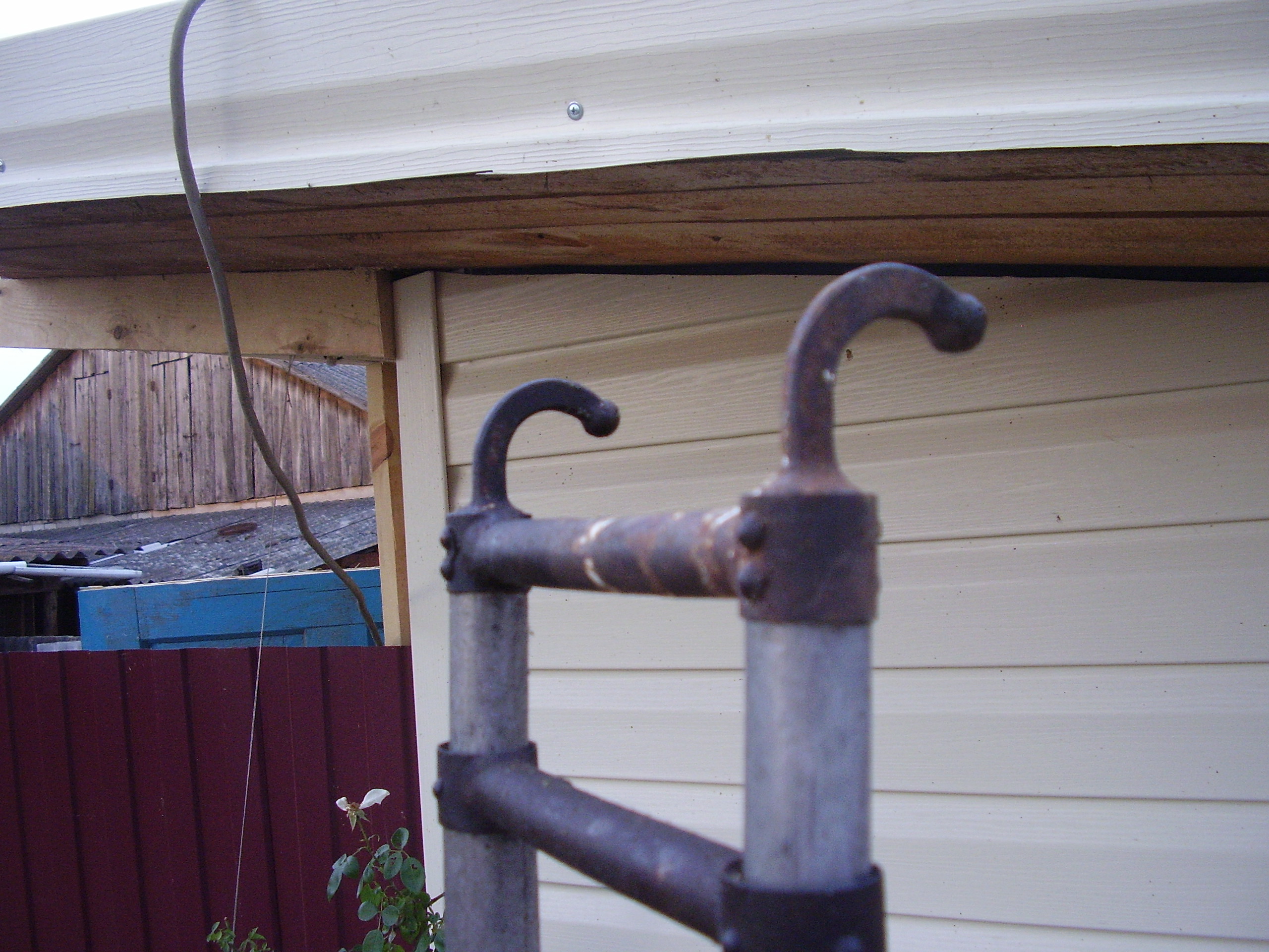

Опубликовано: 21 июля, 2016 (изменено) Уважаемый Владимир, на СБ таких лестниц не было. Для нее просто не было места в штурманской кабине, которая не соединялась с пилотский кабиной. Лестница на фото это телескопическое складывающееся изделие могло и поместиться . ВОЗМОЖНО КТО ТО ИМЕЕТ ФОТО ЛЕСТНИЦЫ СБ - КОЛЛЕГИ ПОДЕЛИТЕСЬ. . Вопрос в том что место падения самолета от куда лестница принадлежит СБ - получается что где то рядом ДБ-3 или на СБ такая же была лестница ! ? Благодарю за ответ . С уважением Владимир . ЗЫ - нижнее фото видно как компактно собирается лестница . Изменено 21 июля, 2016 пользователем 0 Упомянуть пользователя Поделиться сообщением Ссылка на сообщение Поделиться на других сайтах
Опубликовано: 21 июля, 2016 Владимир, штатно таких лестниц на СБ не было. Штурману её просто некуда было приткнуть из-за ограниченного пространства кабины.Понятно, что представленная Вами лестница является универсальной: как вариант, заботливый техник "позаимствовал" её у соседей по аэродрому и презентовал своему экипажу СБ. 0 Упомянуть пользователя Поделиться сообщением Ссылка на сообщение Поделиться на других сайтах
Опубликовано: 21 июля, 2016 Лестница на фото это телескопическое складывающееся изделие могло и поместиться . В носовой кабине СБ физически нет места для такой лестницы, да и не нужна она на этом самолете. Вот эта лестница на своем месте: 0 Упомянуть пользователя Поделиться сообщением Ссылка на сообщение Поделиться на других сайтах
Опубликовано: 21 июля, 2016 Благодарю всех за помощь - значит рядом должен быть дб-3 . Найденный нами это сб . 0 Упомянуть пользователя Поделиться сообщением Ссылка на сообщение Поделиться на других сайтах
