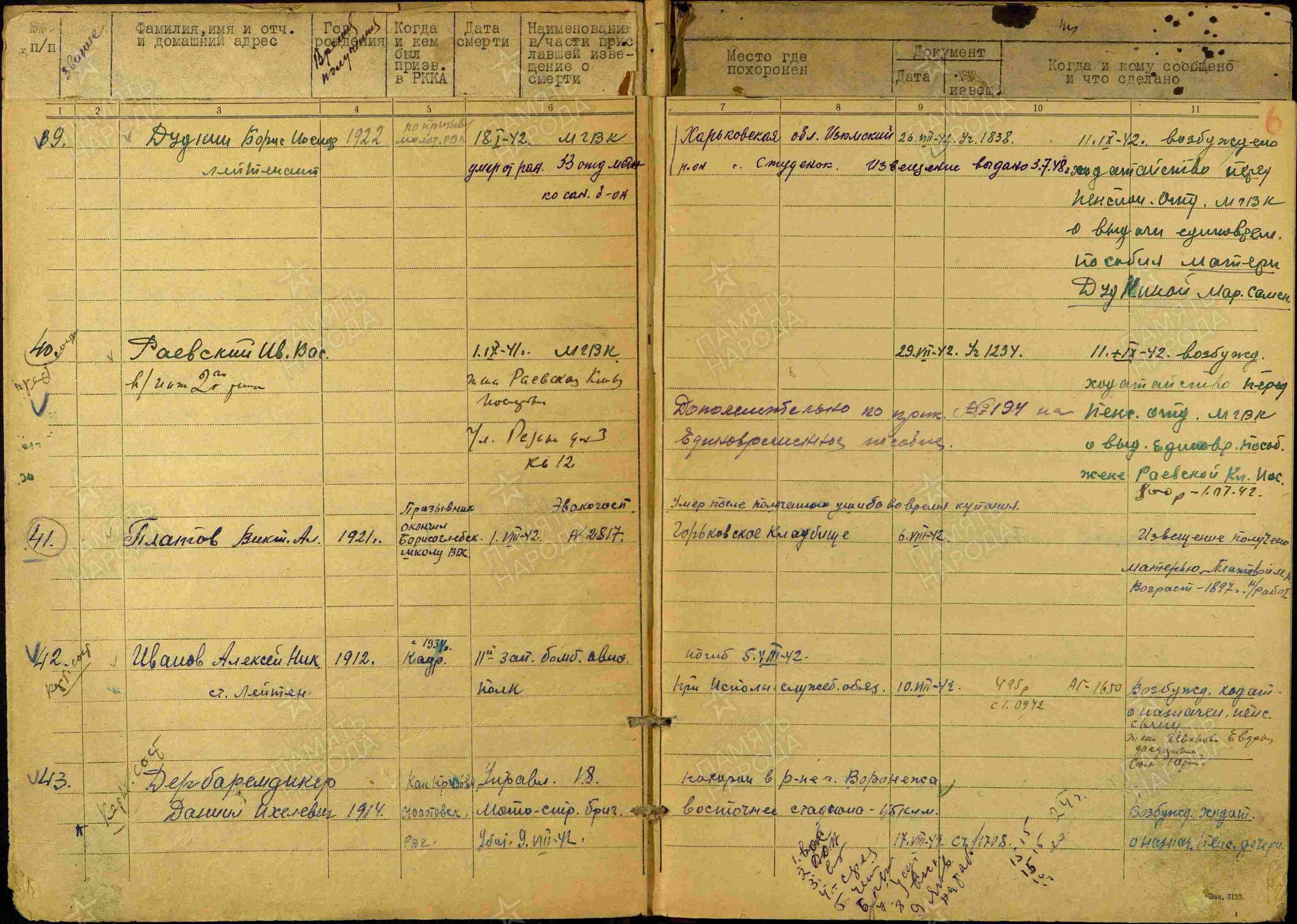

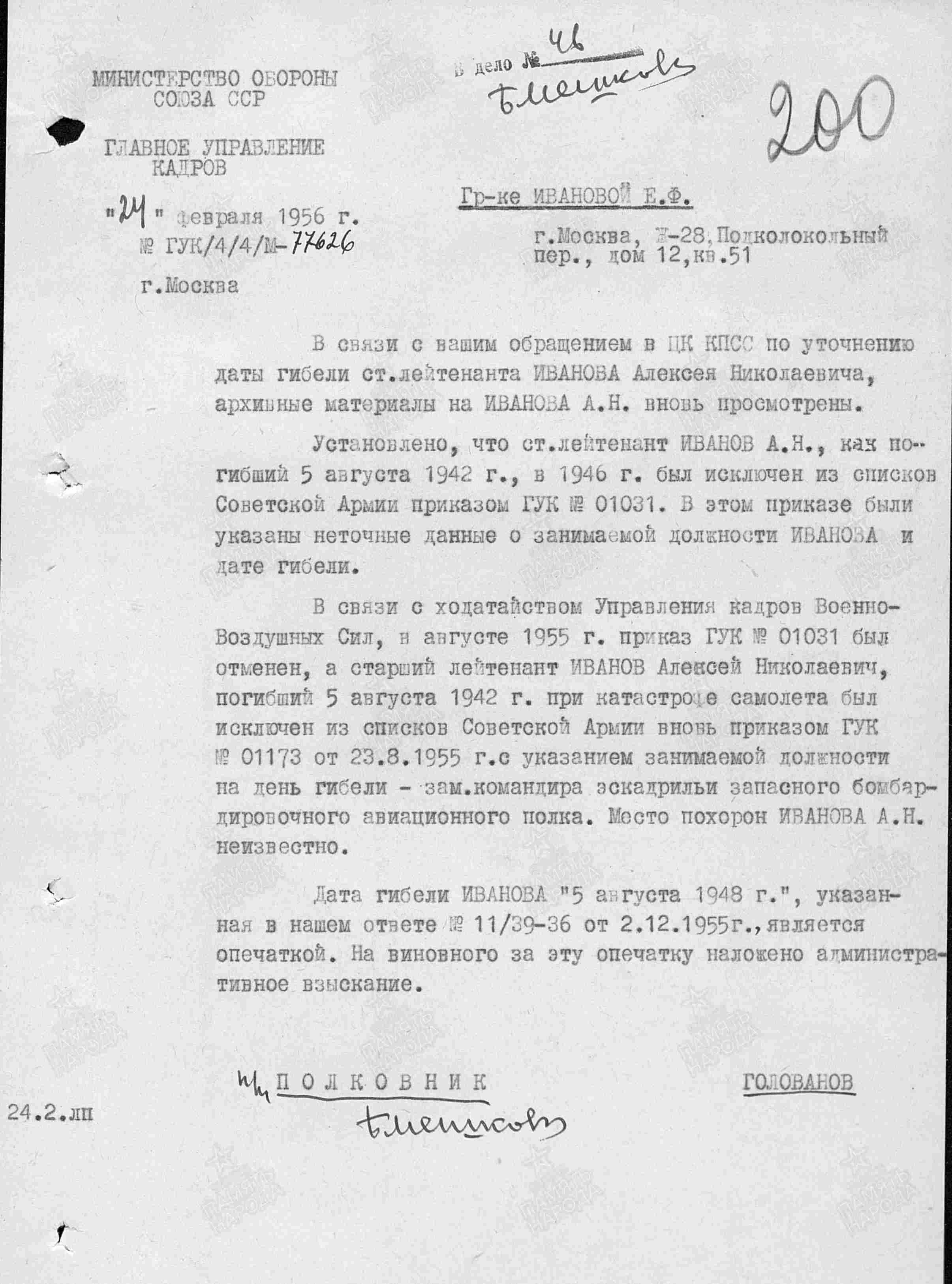

Опубликовано: 18 октября, 2014 (изменено) 5.8.1942 на аэродроме Шайба (Шайбах) рядом с Басрой, Ирак произошла катастрофа самолета А-20С №119428 с советским экипажем: Пилот ст. лейтенант Иванов Алексей Николаевич Штурман старшина Зайцев Юрий Павлович Стрелок-радист Раступицкий А.С. К самолету Иванова пристроился ведомым другой А-20С с американским летчиком. Из-за недопустимо близкой дистанции американец левой консолью отбил нашему правый стабилизатор. Самолет вошел в плоский штопор. Пилот и штурман погибли, стрелок выпрыгнул с парашютом, переломы. Американец благополучно сел. Я было подробно описал всю историю, но при загрузке темы все уничтожилось. В ОБД нет ничего по Иванову, кроме ответов на запросы вдовы после войны. К 1956 году вдова Иванова Евдокия Федоровна проживала: Москва, Подколокольный пер., д. 12, кв. 51. Еще в Память народа нашел запись по Иванову. Источник сообщения о смерти: 11 запасной бомбардировочный авиационный полк. У него был сын Юрий. Изменено 27 апреля, 2021 пользователем linnet 0 Упомянуть пользователя Поделиться сообщением Ссылка на сообщение Поделиться на других сайтах

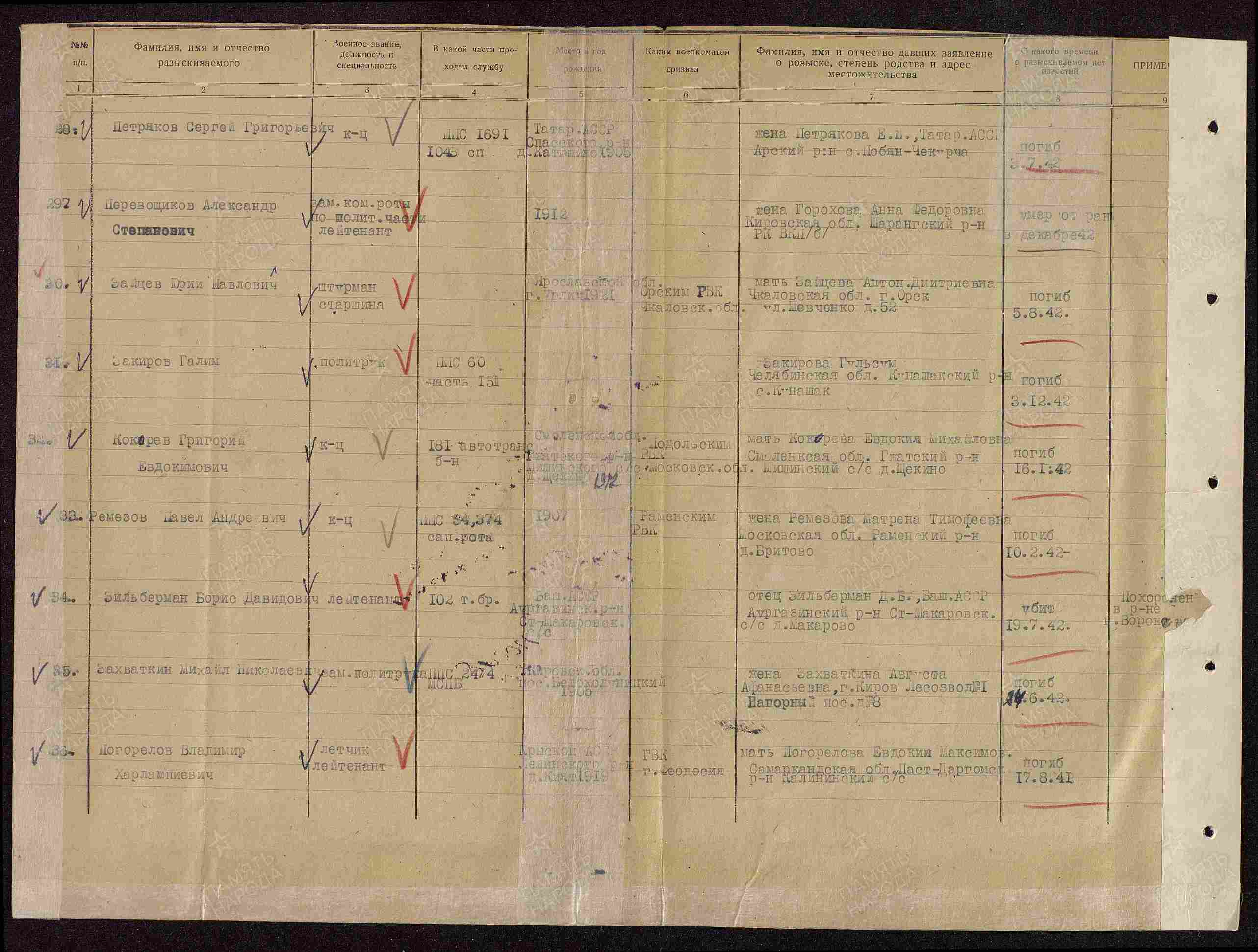

Опубликовано: 18 октября, 2014 (изменено) По штурману Зайцеву в ОБД данные внесены по заявлению родственников, получивших письмо частным порядком (без места катастрофы). В Память народа нашелся документ, очевидно, это тот Зайцев. Родом из Орска. Стрелок, очевидно, Раступицкий Андрей Семенович, 1918 г.р. в ОБД нет, в Подвиге ОБКЗ осенью 1941 года за 2 сбитых Ме-109 будучи в 11 ап дд. Больше наград нет. Или фамилию перепутали? Изменено 23 января, 2021 пользователем linnet 0 Упомянуть пользователя Поделиться сообщением Ссылка на сообщение Поделиться на других сайтах

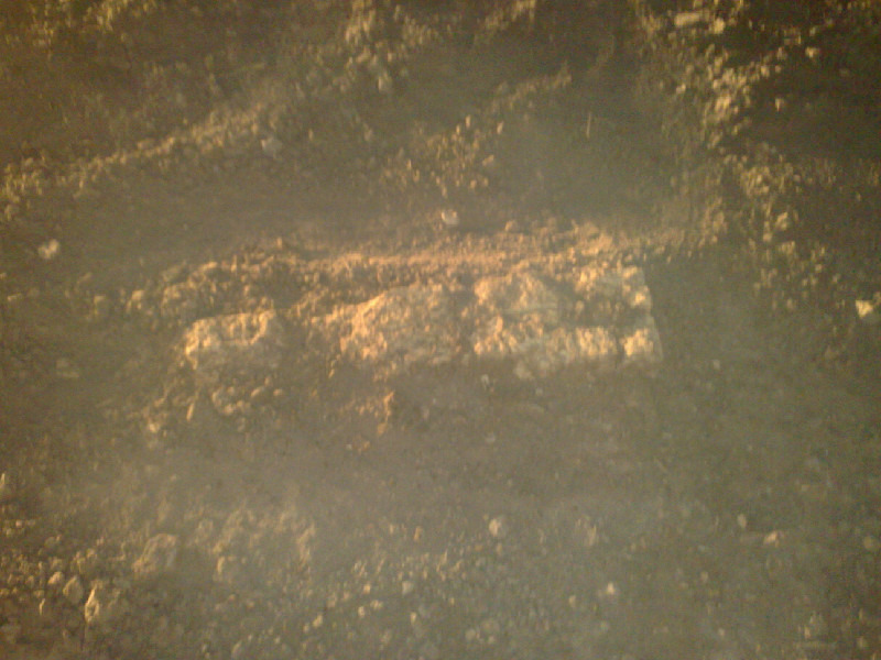

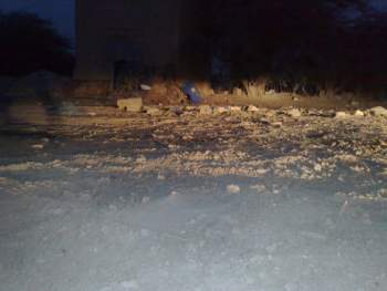

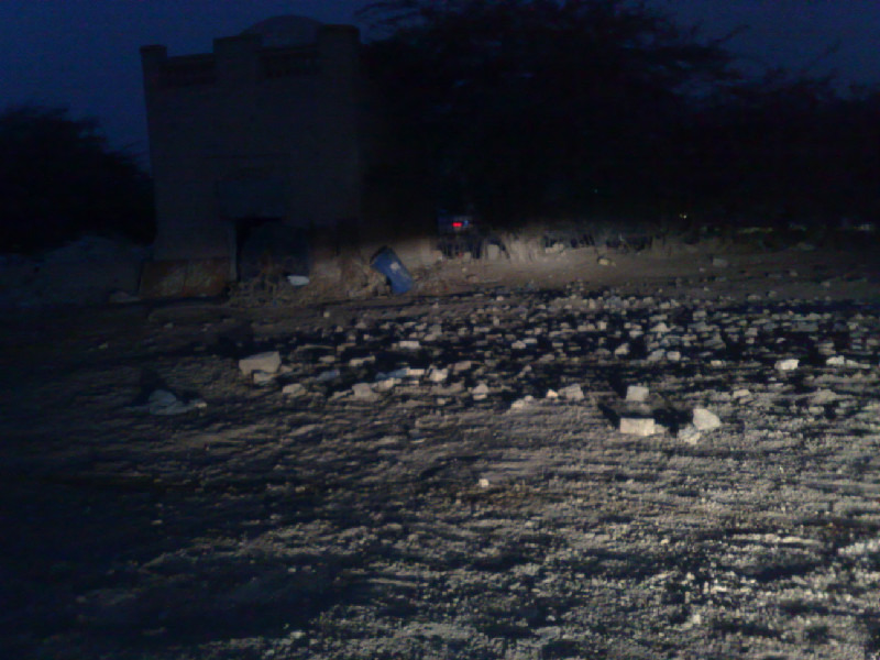

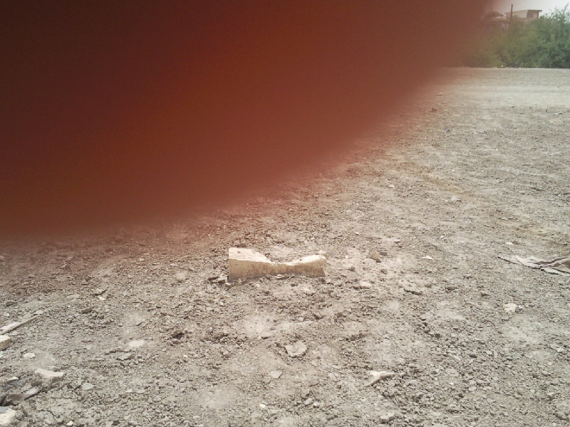

Опубликовано: 10 ноября, 2014 Получил ответ из Генконсульства РФ в Басре (Ирак). Чуда не случилось, захоронения утрачены. Может, стоит поднять вопрос хотя бы об увековечивании - памятнике с именами? ..По вопросу о захоронениях советских воинов в г.Басре (Ирак) можем сообщить следующее. В 2010-11 гг. Посольством России в Ираке и Генконсульством России в Басре предпринималась попытка определить места захоронений и найти могилы советских воинов в районе Басры. Эта работа проводилась на основе приблизительных сведений, полученных от иракской стороны, а также с учетом архивных материалов англичан, у которых было военное кладбище в этом районе. К сожалению, установить точное (или даже приблизительное) место захоронения советских военнослужащих не представляется возможным по причине отсутствия карт захоронений, самих могил или индифицируемых надгробных плит, остатки которых разбросаны по разных точках бывшего кладбища. (На месте кладбища сейчас находится футбольное поле). Имеются некоторые материалы из архивов англичан (прилагаются), из которых также нельзя определить места захоронения советских граждан. \ О том, в каком состоянии в настоящее время находятся остатки надгробных плит можно судить по прилагаемым фотографиям. Генеральный консул России в Басре (Ирак) А.Григорьев 0 Упомянуть пользователя Поделиться сообщением Ссылка на сообщение Поделиться на других сайтах
Опубликовано: 10 ноября, 2014 (изменено) еще фото Изменено 26 апреля, 2019 пользователем linnet 0 Упомянуть пользователя Поделиться сообщением Ссылка на сообщение Поделиться на других сайтах
Опубликовано: 10 ноября, 2014 Фото неважного качества и разместил все. что прислали. 0 Упомянуть пользователя Поделиться сообщением Ссылка на сообщение Поделиться на других сайтах
