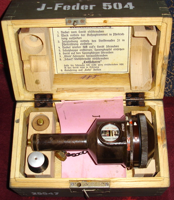

Опубликовано: 27 сентября, 2009 Когда держал в руках, значения не придал... сейчас ломаю голову о назначении данной "заглушки". Штатно сидела на месте втулки с КВ в вышеупомянутом устройстве... Единственная мысль, глупая до безобразия - "тестовая" заглушка. При сработке - игла ударника не тупится, "шток" заглушки - вверх, имитация срабатывания. Но... какого чёрта она делала на боевой мине... ибо найден и обезврежен был он в 1943-ем еще, и врятли искали для него детали тогда, что бы укомплектовать макет на столе одного товарища.... Ваши мысли, господа? 0 Упомянуть пользователя Поделиться сообщением Ссылка на сообщение Поделиться на других сайтах
Опубликовано: 27 сентября, 2009 В коробочке в комплекте по ходу такая же лежит 0 Упомянуть пользователя Поделиться сообщением Ссылка на сообщение Поделиться на других сайтах
Опубликовано: 27 сентября, 2009 Хех.. спасибо.. такой картинки у меня не было... Думал, что на этих местах лежат две "боковые" заглушки... Теперь осталось выяснить её точное предназначение.. 0 Упомянуть пользователя Поделиться сообщением Ссылка на сообщение Поделиться на других сайтах

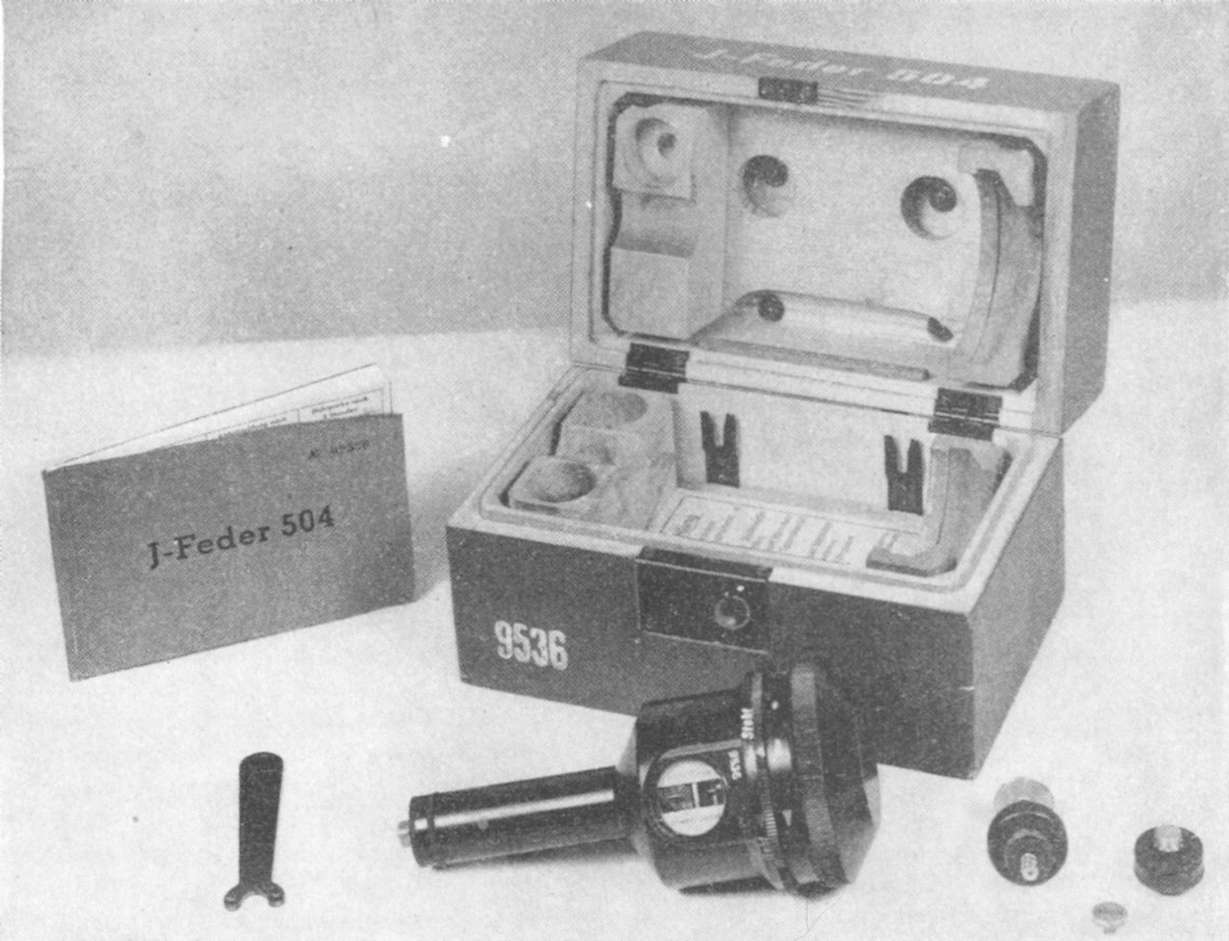

Опубликовано: 27 сентября, 2009 На первом фото точно такое же. А второе со справочника 1945 года. Кажется немного по другому. 0 Упомянуть пользователя Поделиться сообщением Ссылка на сообщение Поделиться на других сайтах
Опубликовано: 28 сентября, 2009 http://www.germanmilitaria.com/Heer/photos/H080161.html Кулибин, факт наличия колпачка всего лишь доказывает то, что именно этот конкретный диверсионный агрегат никогда не был вкручен в мину, или уже был доукомплектован в кабинетах после войны. 0 Упомянуть пользователя Поделиться сообщением Ссылка на сообщение Поделиться на других сайтах
Опубликовано: 28 сентября, 2009 Швед, твоя мысль здравая... ,но историю №52 я думаю ты помнишь.. и, тем более, её легко проверить. Также, можно попробовать поискать номера тех, что были установлены у нас в Гомеле и Ново-Белице... дико сомневаюсь, что они будут за пределом сотни. 0 Упомянуть пользователя Поделиться сообщением Ссылка на сообщение Поделиться на других сайтах
Опубликовано: 28 сентября, 2009 Теперь осталось выяснить её точное предназначение.. Ну вот ответ нашёлся всё видно из рисунка 0 Упомянуть пользователя Поделиться сообщением Ссылка на сообщение Поделиться на других сайтах
