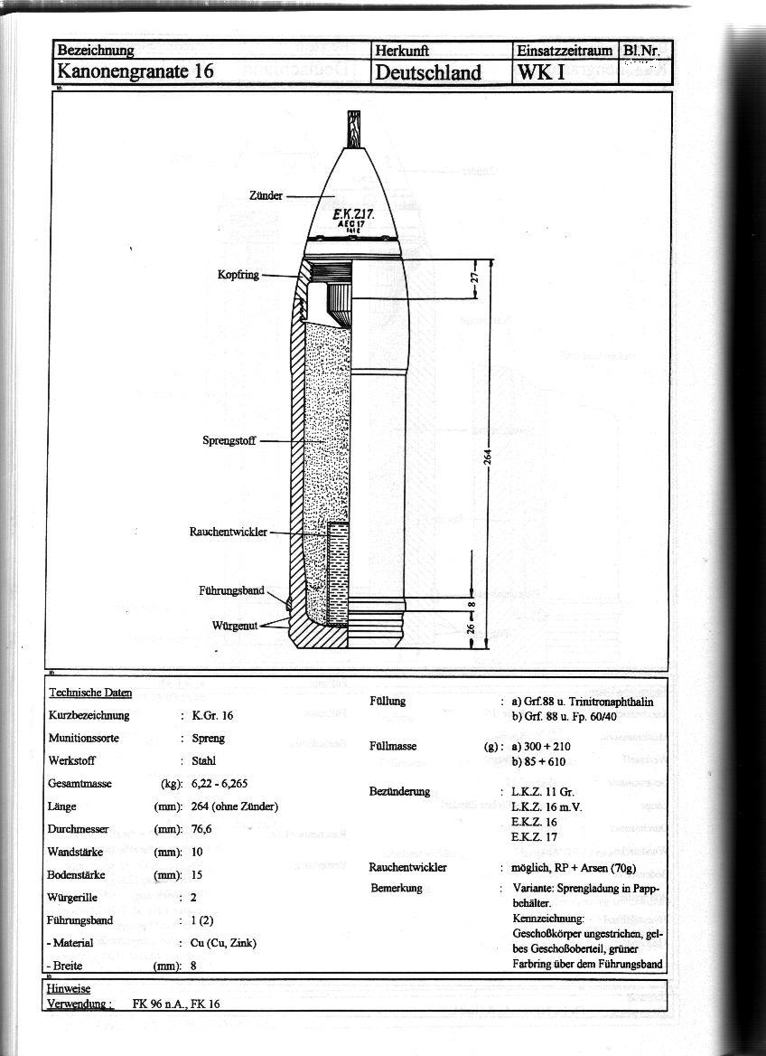

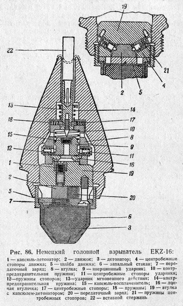

Опубликовано: 26 августа, 2009 В дополнение чертежик головы 0 Упомянуть пользователя Поделиться сообщением Ссылка на сообщение Поделиться на других сайтах
Опубликовано: 26 августа, 2009 Ivan, a iz kakoi knige etot tsertez? 0 Упомянуть пользователя Поделиться сообщением Ссылка на сообщение Поделиться на других сайтах
Опубликовано: 26 августа, 2009 Думаю, что у ув.Ivan 77 просто чертеж. Обладаю таким же, исходник так и не нашел, хотя он, скорее всего, довольно интересен. Часть его изображена в Третьякове от 1947-го (рис.221 кажется). 0 Упомянуть пользователя Поделиться сообщением Ссылка на сообщение Поделиться на других сайтах
Опубликовано: 26 августа, 2009 Не знаю, это вроде когда-то Jhonni в архивах выкладывал 0 Упомянуть пользователя Поделиться сообщением Ссылка на сообщение Поделиться на других сайтах
Опубликовано: 27 августа, 2009 Aga, togda uznaem unego, spasibo za informatsiu. 0 Упомянуть пользователя Поделиться сообщением Ссылка на сообщение Поделиться на других сайтах
Опубликовано: 28 августа, 2009 а Кто нибудь может указать длину Гильзы??? 0 Упомянуть пользователя Поделиться сообщением Ссылка на сообщение Поделиться на других сайтах
Опубликовано: 29 августа, 2009 если речь об 77мм то длина гильзы 230мм диаметр верхнии 78-79мм диаметр фланца 90 мм с уважением эх вася 0 Упомянуть пользователя Поделиться сообщением Ссылка на сообщение Поделиться на других сайтах
Опубликовано: 13 октября, 2009 Ivan, a iz kakoi knige etot tsertez? Вот, практически случайным образом вопрос закрылся: Курс Артиллерии. Книга 5 - Боеприпасы.. ВИ МВС СССР, Москва -1949. 0 Упомянуть пользователя Поделиться сообщением Ссылка на сообщение Поделиться на других сайтах
