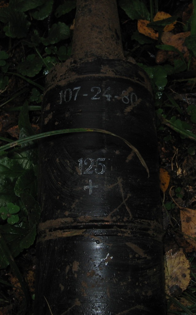

Опубликовано: 13 октября, 2008 Извиняюсь за тёмные фото. Попалась в лесу вот такая танковая чушка. Не стрелянная, крашенная в чёрный цвет, кроме стабилизатора. Маркировка краскоу только та, что на фото - остальное мелкое кернение. Просвятите пожалуйста что это за вариант боеприпаса (не учебный ли ), а то так разбирать не охото. П.С. Он так и остался прикопанным. 0 Упомянуть пользователя Поделиться сообщением Ссылка на сообщение Поделиться на других сайтах
Опубликовано: 13 октября, 2008 внешне танковый кумулятивный для 125мм пушек - 3ВП5 или 33ВБК25 обычно серого цвета идут вроде бы... практика? 0 Упомянуть пользователя Поделиться сообщением Ссылка на сообщение Поделиться на других сайтах

Опубликовано: 14 октября, 2008 Он самый, по ссылке на левой фото. Вот только маркировка другая. А в практике какая-нибудь бяка есть или это просто болванка? 0 Упомянуть пользователя Поделиться сообщением Ссылка на сообщение Поделиться на других сайтах

Опубликовано: 14 октября, 2008 Чёрный цвет корпуса - учебный снаряд. 0 Упомянуть пользователя Поделиться сообщением Ссылка на сообщение Поделиться на других сайтах
Опубликовано: 14 октября, 2008 боевой в разрезе: практика - хз. пусть более грамотные в теме скажут. 0 Упомянуть пользователя Поделиться сообщением Ссылка на сообщение Поделиться на других сайтах

Опубликовано: 14 октября, 2008 Izvenite, tsernyi buded praktitseskii. А практический всё таки пустая болванка, или в ней имеется какой-то заряд?! И ещё вопрос - а кернением наносится только заводская приёмка или может быть нанесена другая маркировка (я из-за отсутствия времени её не осмотрел) С уважением, 0 Упомянуть пользователя Поделиться сообщением Ссылка на сообщение Поделиться на других сайтах
Опубликовано: 15 октября, 2008 Чаще всего, весовой имитатор заряда. Такая жёлтая хрень, похожая по цвету на тол, но на ощупь вроде резины, или розовая такого же типа. 0 Упомянуть пользователя Поделиться сообщением Ссылка на сообщение Поделиться на других сайтах
Опубликовано: 15 октября, 2008 Izvenite, tsernyi buded praktitseskii. А практический всё таки пустая болванка, или в ней имеется какой-то заряд?! С уважением, Praktitseskie snaryady v obsem inertnye no est v gilze ili vysebnym zaryade poroh. (tut tolko snaryad) Korotse boyavaya tsast praktitseskogo boepripasa kak bolvanka a letit ona kak nastoyasiya. Poetomu ne rekomenduiu eto dve vesi putat. Mozet ktota ne ponat pravilno i potom buded zelet. 0 Упомянуть пользователя Поделиться сообщением Ссылка на сообщение Поделиться на других сайтах

Опубликовано: 17 октября, 2008 как я знаю - то практичкские снаряды визуально(за исключением окраса) и по весу не должны отличаться от боевого. по этому они делаются из натурального корпуса но для веса ВВ насыпается безопасное вещество. 0 Упомянуть пользователя Поделиться сообщением Ссылка на сообщение Поделиться на других сайтах
Опубликовано: 22 февраля, 2009 Вдогонку. Боекомплект танка Т-90 Выстрела танковых, противотанковых пушек А ваш похож на 125-мм выстрел 3ВП5 с практическим кумулятивным снарядом 3П11 к пушке Д-81 А точнее 125-мм выстрел 3ВБК25И с практическим кумулятивным снарядом 3БК29И к пушке Д-81 Предназначены для учебных стрельб, при проведении которых приобретаются практические навыки в точности стрельбы и нет необходимости в разрушающем и поражающем действии снаряда у цели. 3ВП5 0 Упомянуть пользователя Поделиться сообщением Ссылка на сообщение Поделиться на других сайтах
