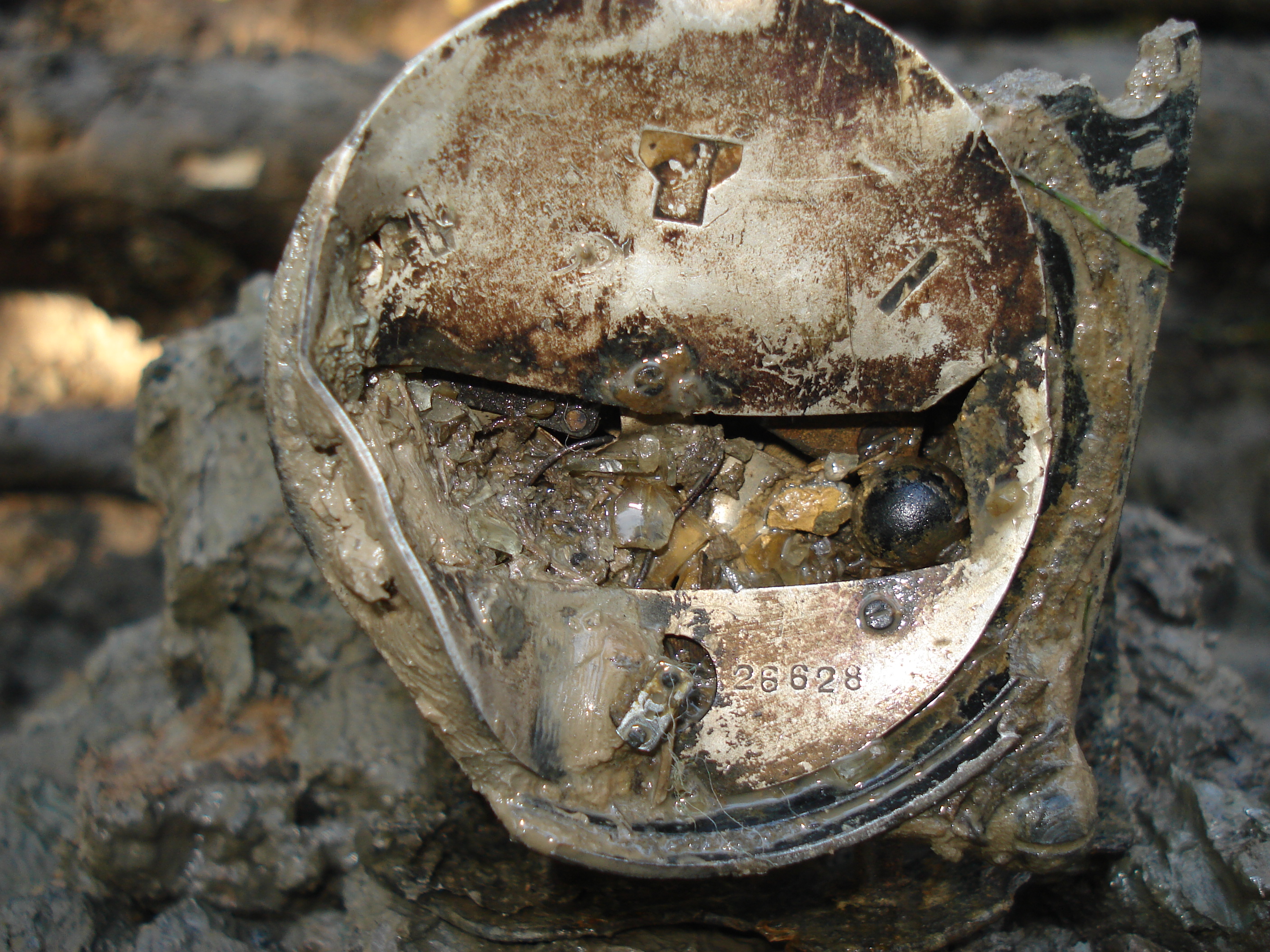

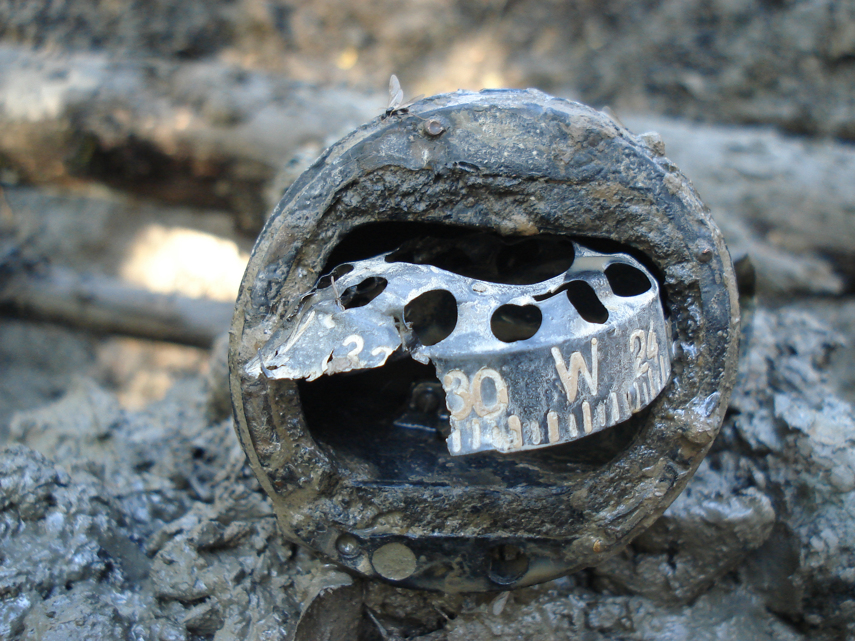

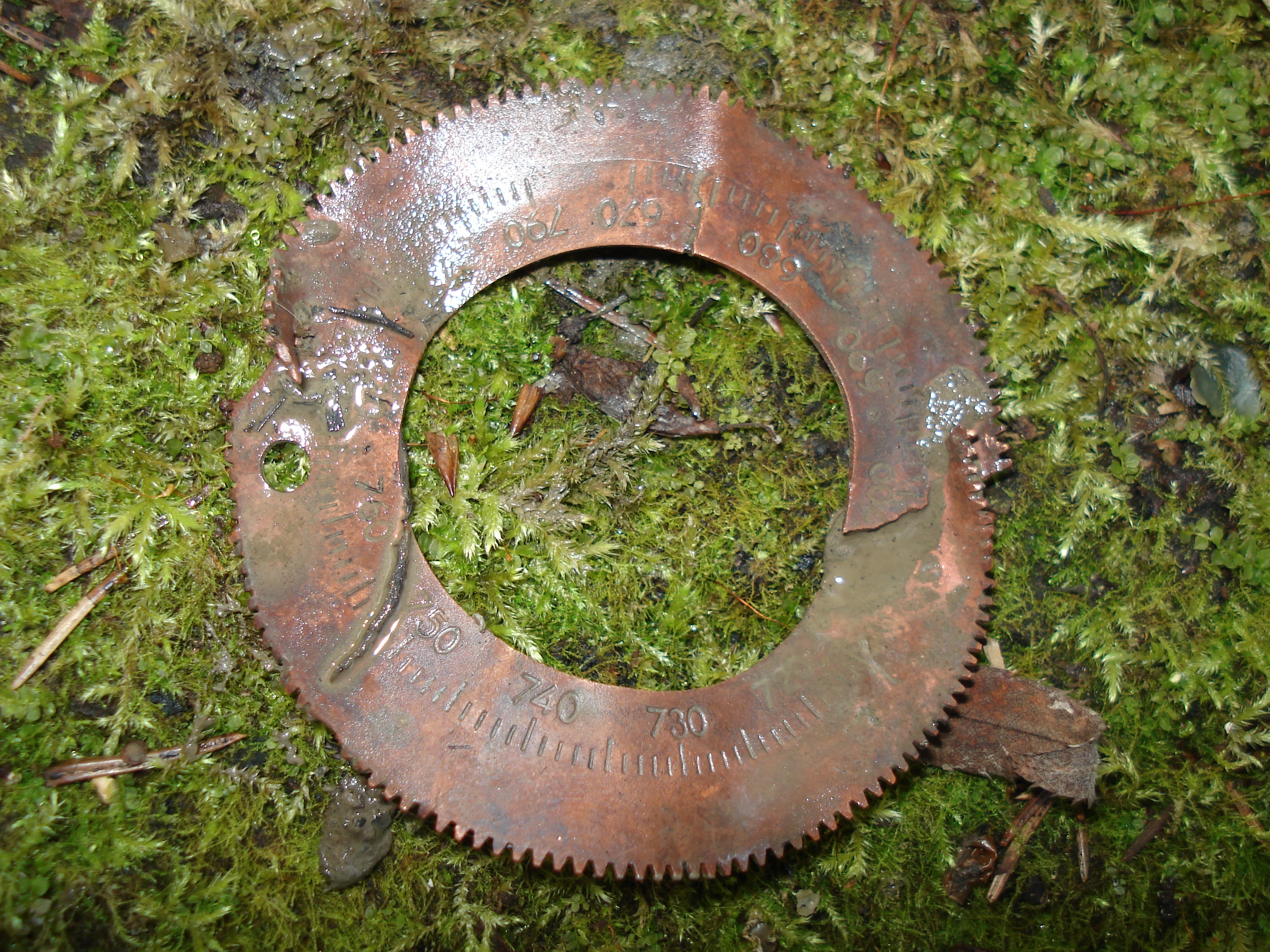

Опубликовано: 24 сентября, 2017 Еще немножко фото, из раскопа. Не понятно, для чего служил этот диск? 0 Упомянуть пользователя Поделиться сообщением Ссылка на сообщение Поделиться на других сайтах
Опубликовано: 24 сентября, 2017 сверху вниз: индукционный магнитный компас КИ-10 (в просторечии "бычий глаз") указатель поворота и скольжения УП шкала давлений от барометрического высотомера - при перелетах по этой шкале выставляется давление на аэродроме посадки 0 Упомянуть пользователя Поделиться сообщением Ссылка на сообщение Поделиться на других сайтах

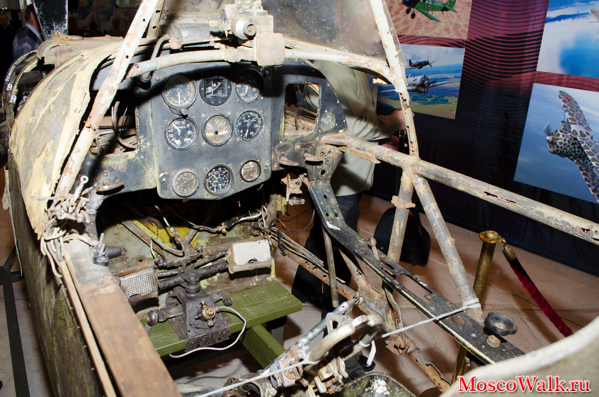

Опубликовано: 25 сентября, 2017 на фотографии приборной доски данные приборы хорошо видны , выставочный Як-1 был сбит 28 августа 1943 года . 0 Упомянуть пользователя Поделиться сообщением Ссылка на сообщение Поделиться на других сайтах

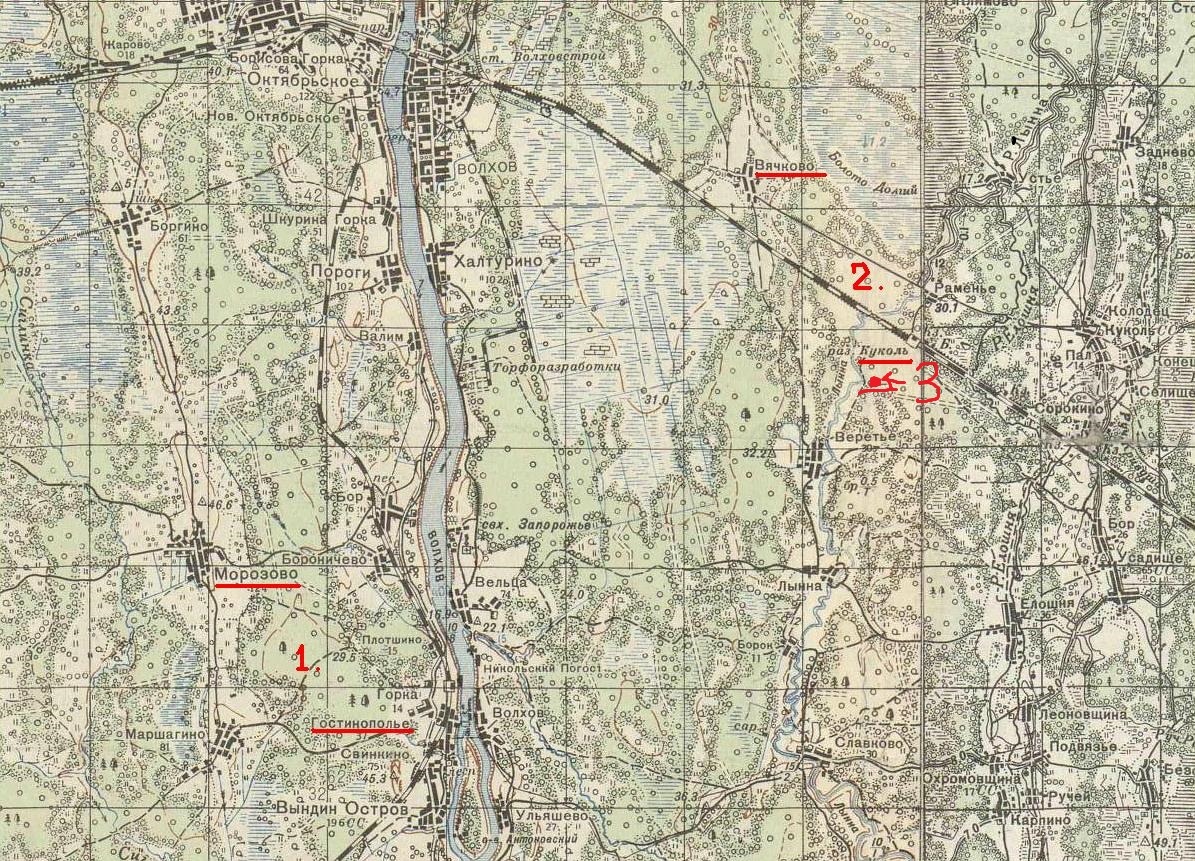

Опубликовано: 28 сентября, 2017 (изменено) заявки в день 17.6.43 самые близкие к месту находки... Новотны Вальтер 1./JG54 LaGG-3 20 163: at 5000 m 05:00 Новотны Вальтер 1./JG54 LaGG-3 20 163: at 5000 m 05:03 Митуш Клаус 7./JG26 LaGG-3 20 133 (5 km N.E. Volkhovstroi) 05:13 ....(29 гиап ) Форбриг Хорст 3./JG54 LaGG-3 20 241: at 800 m 05:19 место - 20163 рядом с районом Гостинополье -Морозово место - 20241 район между ж.д. пос.Куколь и д. Куколь Изменено 28 сентября, 2017 пользователем misha-mo 0 Упомянуть пользователя Поделиться сообщением Ссылка на сообщение Поделиться на других сайтах
Опубликовано: 28 сентября, 2017 не совсем понятно , место гибели Куприянова указано Гостинополье - Морозово № 1 про Золотова речь идет о Вячково № 2 как не крути а районы довольно таки удалены друг от друга Горбачевский выпрыгнул с парашютом вообще не понятно где и будучи серьезно раненым всё же сумел добраться до своих 1 Упомянуть пользователя Поделиться сообщением Ссылка на сообщение Поделиться на других сайтах
Опубликовано: 28 сентября, 2017 Примерное место падение самолета - 3 0 Упомянуть пользователя Поделиться сообщением Ссылка на сообщение Поделиться на других сайтах
Опубликовано: 28 сентября, 2017 10 минут назад, volkhv63 сказал: Примерное место падение самолета - 3 то есть при нахождении от места падения найденного самолета на не очень сильном удалении аэродрома Вячково напрашивается предположение что летчик пытался дотянуть до аэродрома ориентируясь по направлению на железную дорогу. 1 Упомянуть пользователя Поделиться сообщением Ссылка на сообщение Поделиться на других сайтах

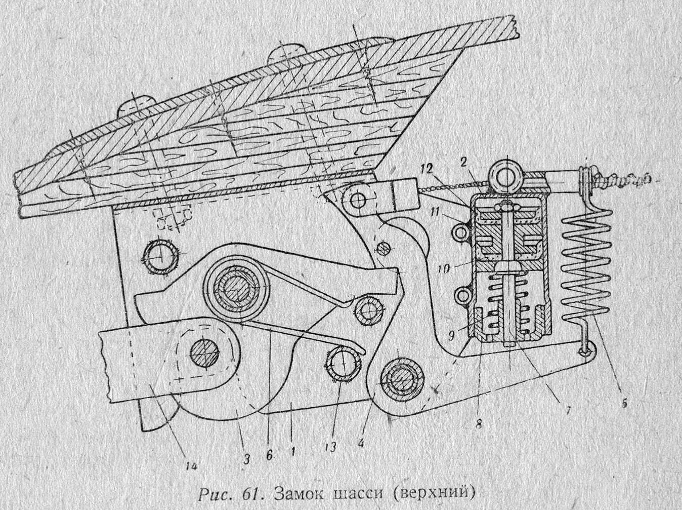

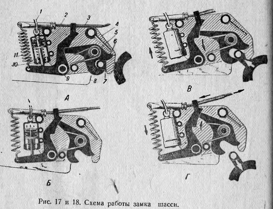

Опубликовано: 29 сентября, 2017 (изменено) 10 часов назад, kirche сказал: Просто интересно, какая деталь на фото ввела в заблуждение... Цитата: "Это Як-1б. Номер может быть номером самолета, а может и не быть Во всяком случае, как показывает наша практика, серия машины близкая." Вот эта деталь: "Еще один узел, с запором интересным, внутри остатки дерева". Это замок шасси, а мне показался бомбовым. У единичек и семерок замки шасси в разных местах стоят и по разному крепятся. Изменено 29 сентября, 2017 пользователем Сергей Кузнецов 0 Упомянуть пользователя Поделиться сообщением Ссылка на сообщение Поделиться на других сайтах
Опубликовано: 29 сентября, 2017 1 час назад, Сергей Кузнецов сказал: Вот эта деталь: "Еще один узел, с запором интересным, внутри остатки дерева". Это замок шасси, а мне показался бомбовым. У единичек и семерок замки шасси в разных местах стоят и по разному крепятся. Спасибо огромное, Сергей. Теперь вроде понятно (будем знать). Насколько понял на Як-1 замок в нише шасси (и крепеж сверху относительно крюка) а на Як-7/9 замок на нервюре №4 (и крепеж сбоку от замка). На фото видно, что крепеж замка сбоку - значит действительно Як-7 ? С уважением, Кирилл 0 Упомянуть пользователя Поделиться сообщением Ссылка на сообщение Поделиться на других сайтах
