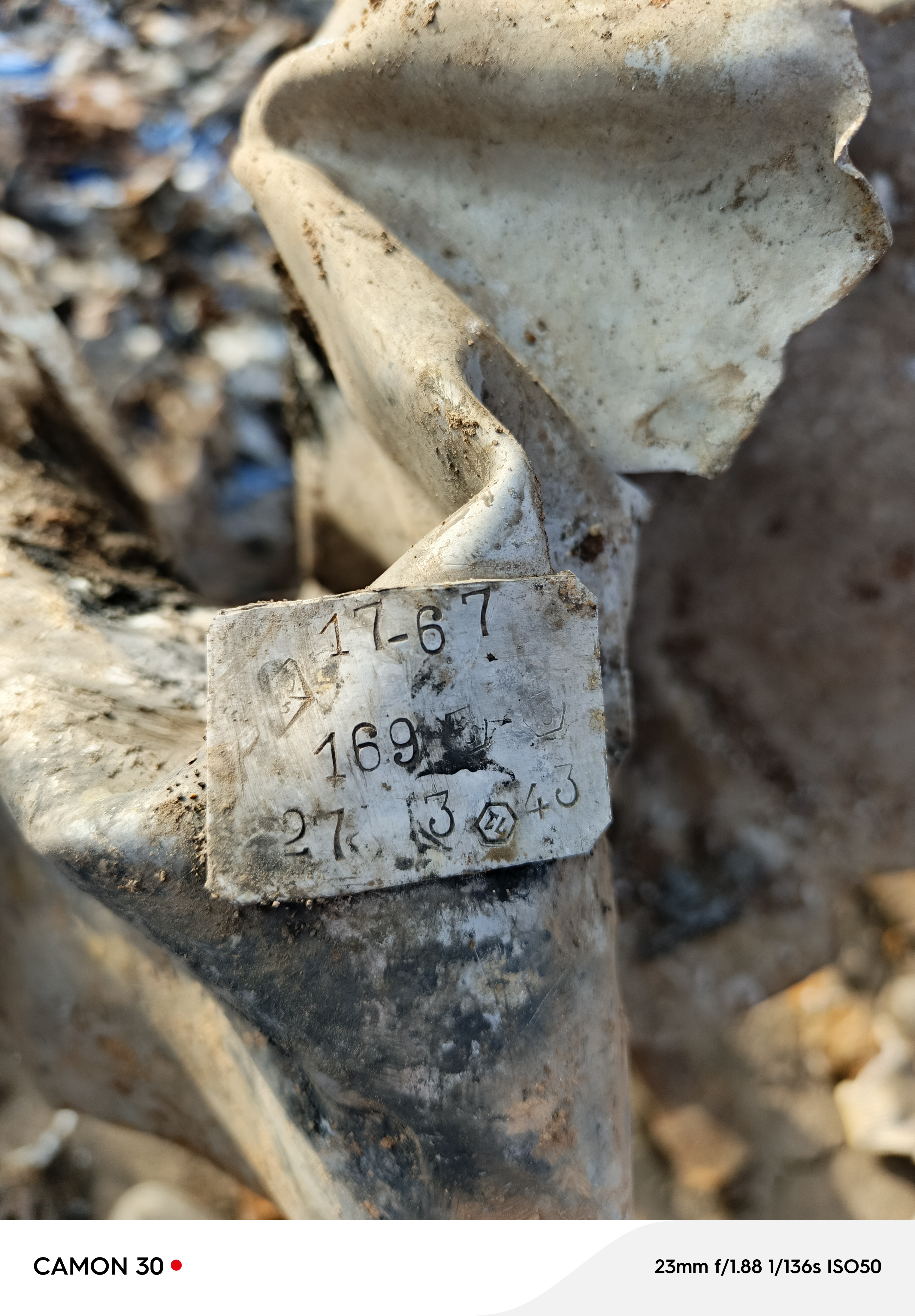

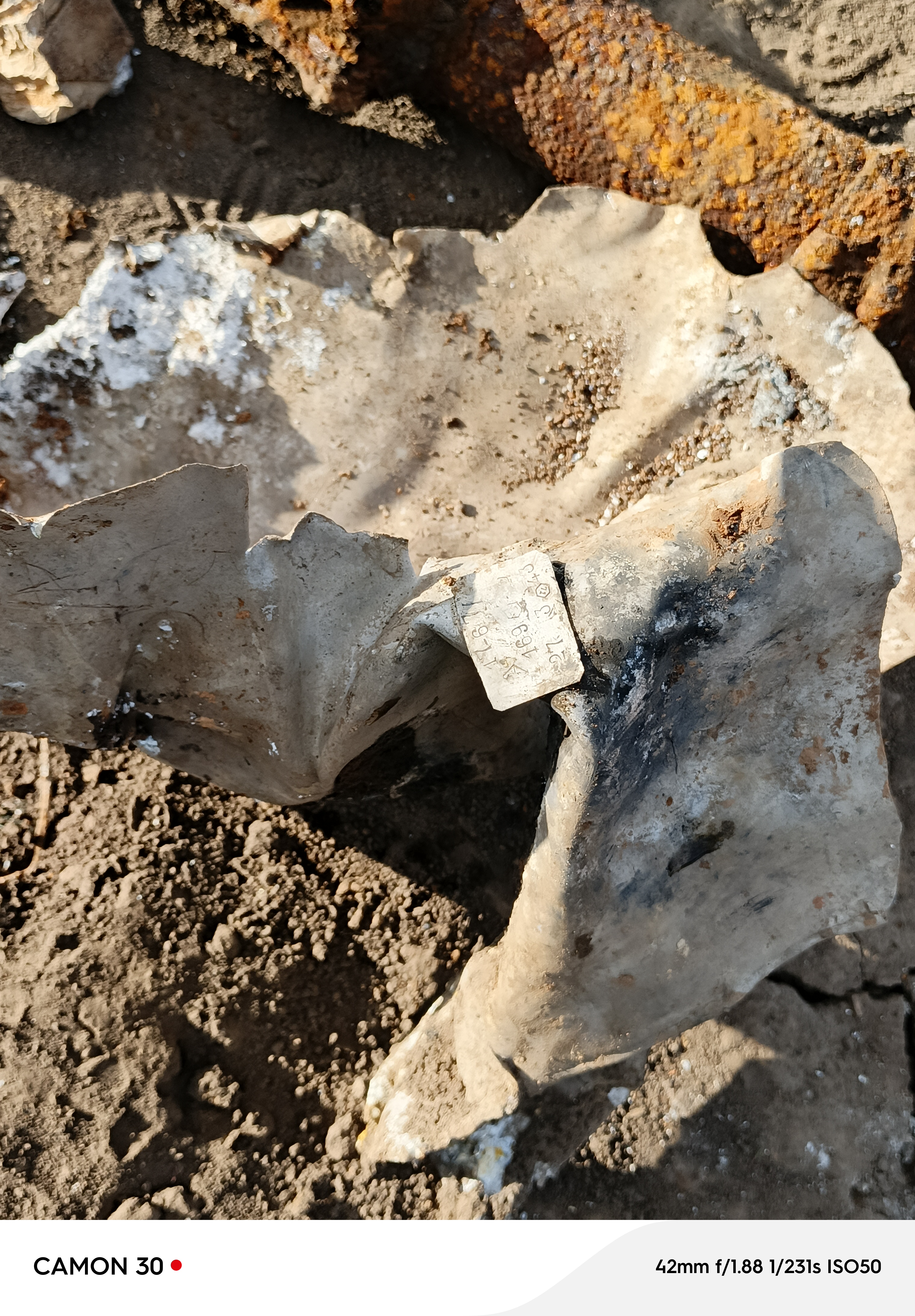

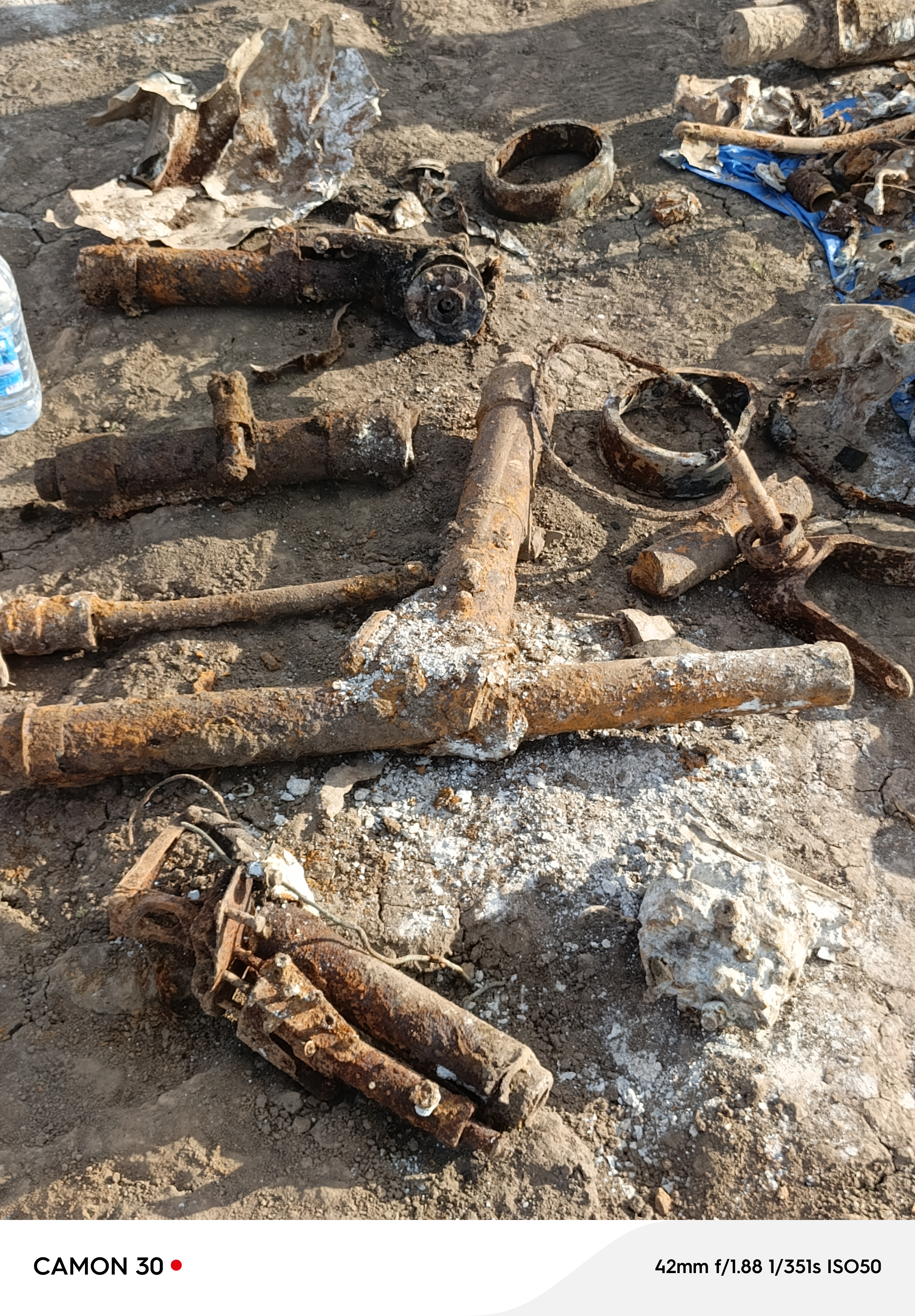

Здравствуйте, форумчане! В апреле 2025 при проведении поискового выезда в полях у деревни Задушное Новосильского района Орловской области, поисковиками ОРПОО "Отечество" было обнаружено место гибели самолета. Предположительно Ла 5, но есть сомнения. Есть шильдик с номерами и датой, но опять же не понятно, что за шильда? Взможно, обозначение номера детали или узла деталей или номер завода, серии и т.д.? Прошу помощи знатоков. Имеющиеся фото прилагаю.

2  пушки,  мотор  воздушного  охлаждения,  какие  могут  быть  сомнения,  Ла-5.
@Андрей 57 Если 16-67 и номер узла, то с серийным номером самолета Ла-5  37211767 не коррелируется, т.к. последний отправлен с завода №21 24.2.1943. А "узел" имеет дату 27.3.1943.
Если найдутся номера пушек ШВАК, то есть небольшой шанс определить по ним номер самолета.

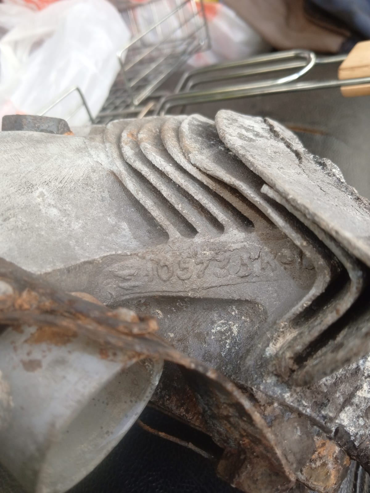

На цилиндре вылит номер 11105735к-1. Правильно ли прочтен номер и можно ли выжать какую-то информацию из этого? Помогите идентифицировать. Не силен в этих вопросах.

@Андрей 57 Приветствую! ШВАКИ вскройте, там почти на каждой детали номер пушки набит. Борис Владимирович дал небольшую надежду.
А по двигателю совсем все кисло с алюминием?
