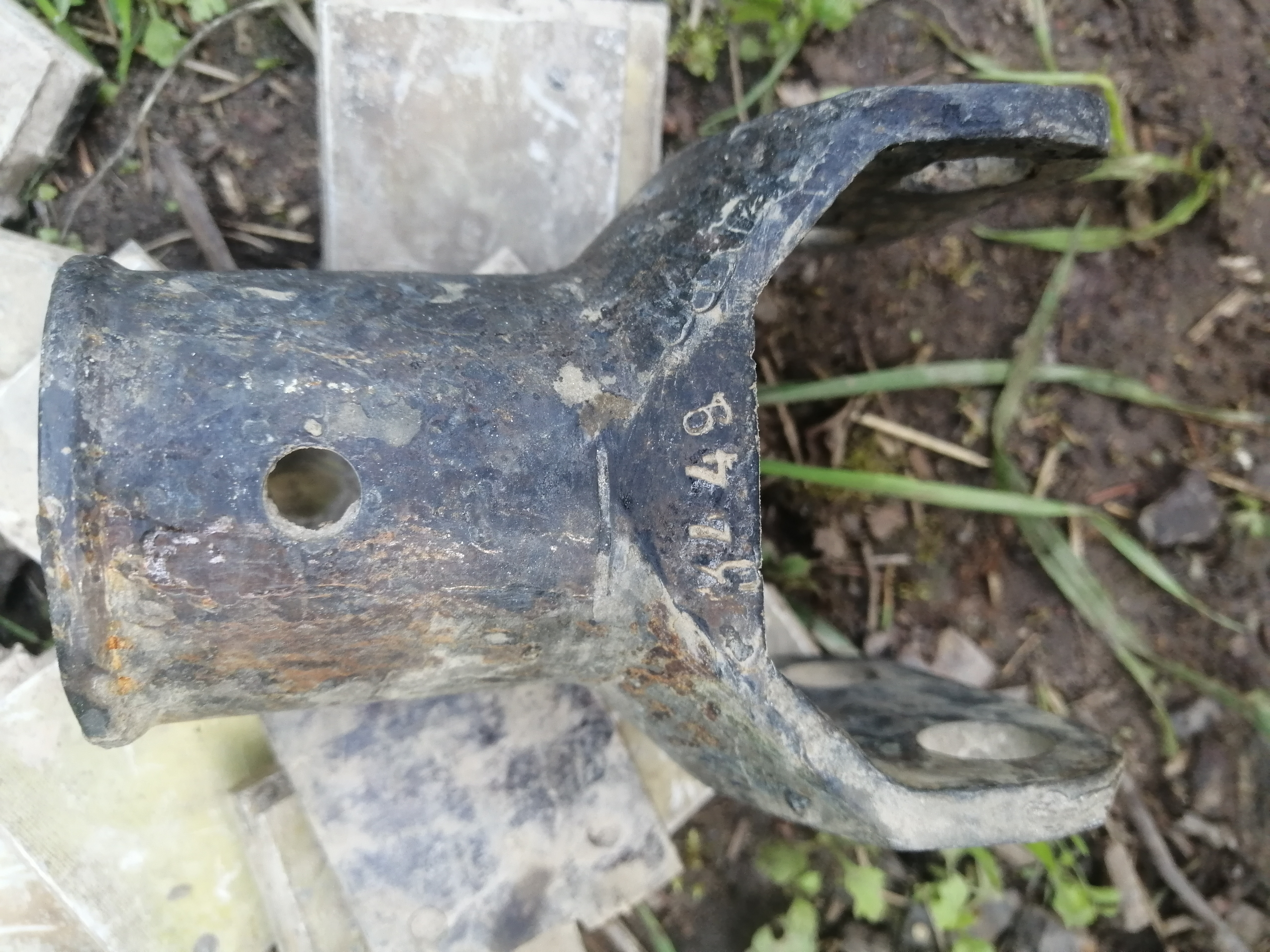

@Skuns пардон,не понял вопроса

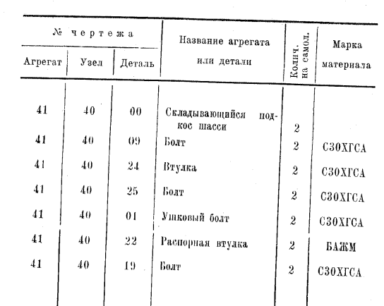

4 hours ago, Skuns said:

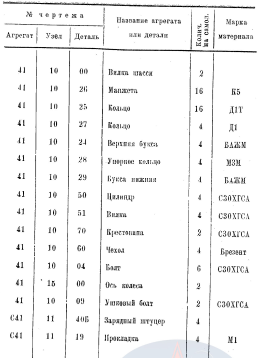

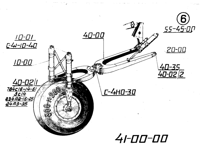

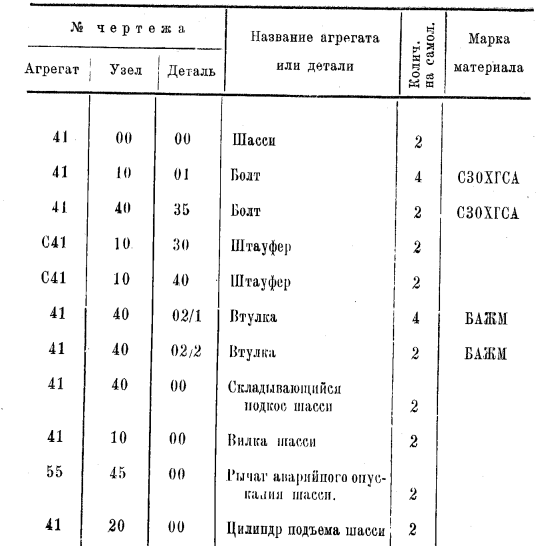

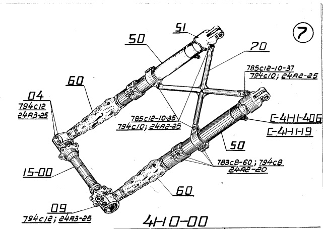

@Kuf , выложите, пожалуйста, картинку из каталога с членением и номерами деталей основной стойки шасси. На представленных Александром Лесниковым фото есть номера, но без каталога не определить, что технология, а что может относится к серийному номеру с-та.
@Skuns к сожалению, смогу только завтра. Но часть то номеров и на этом фото видна. О! Юрий Анатольевич загрузил уже.

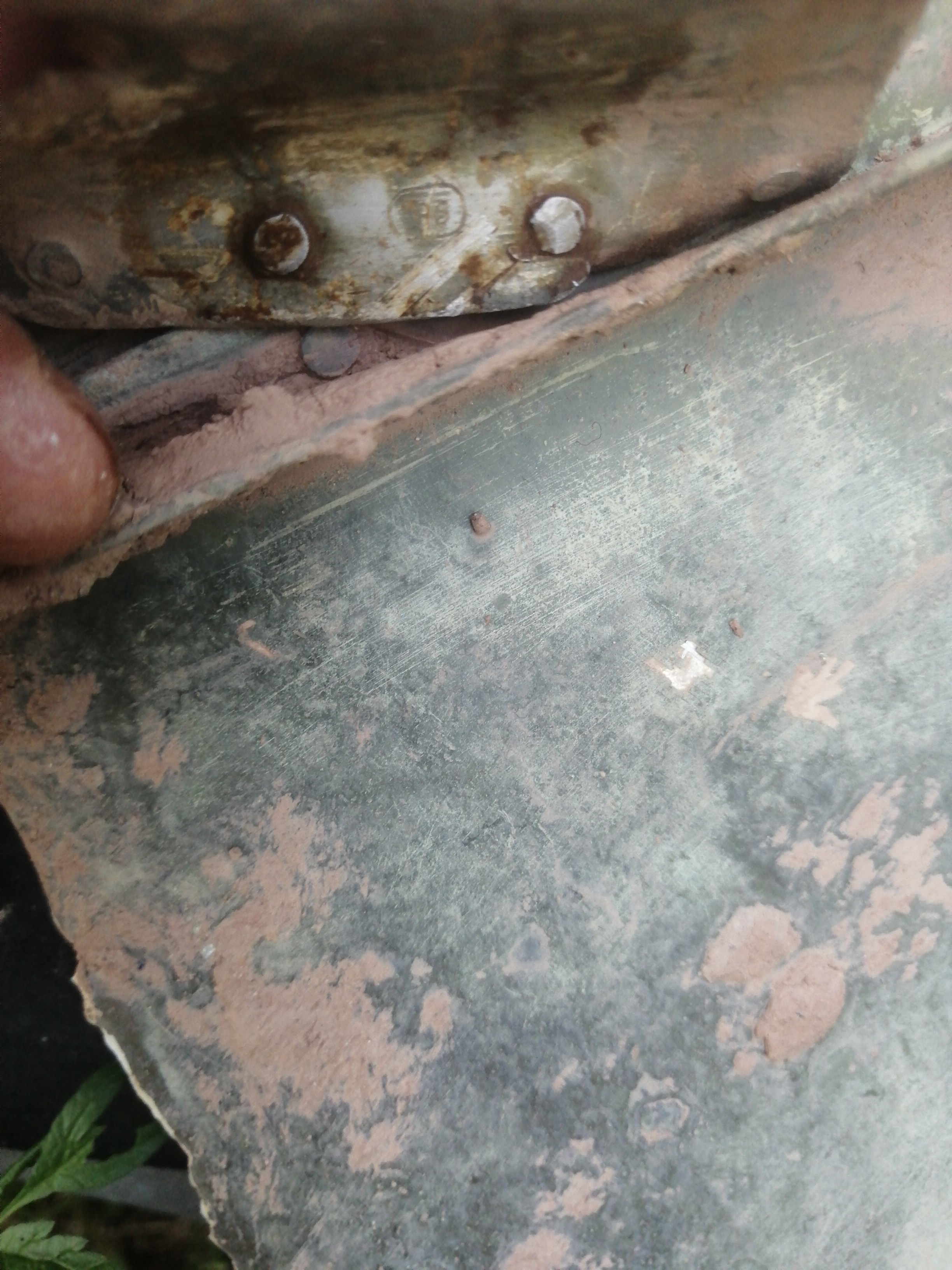

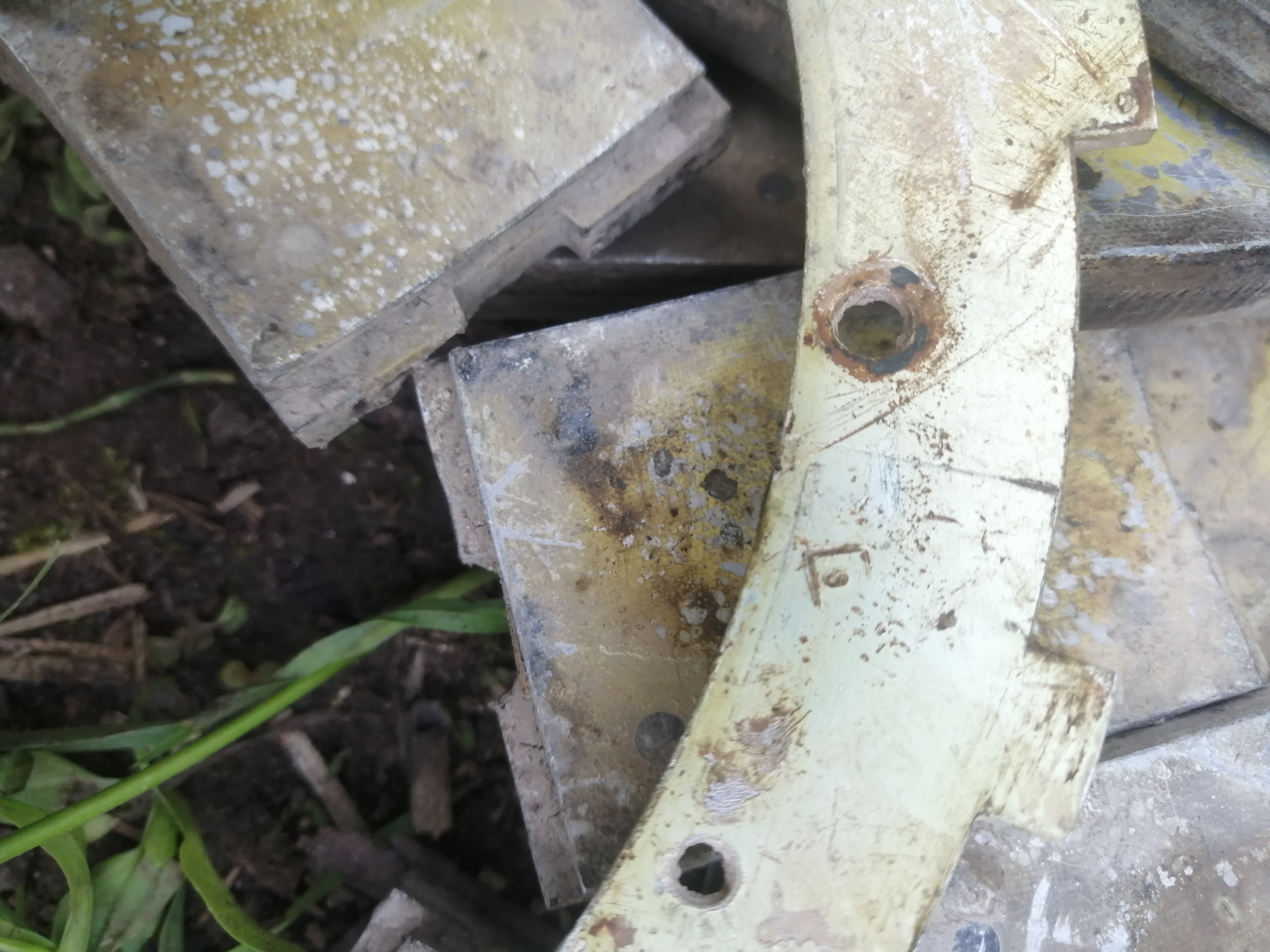

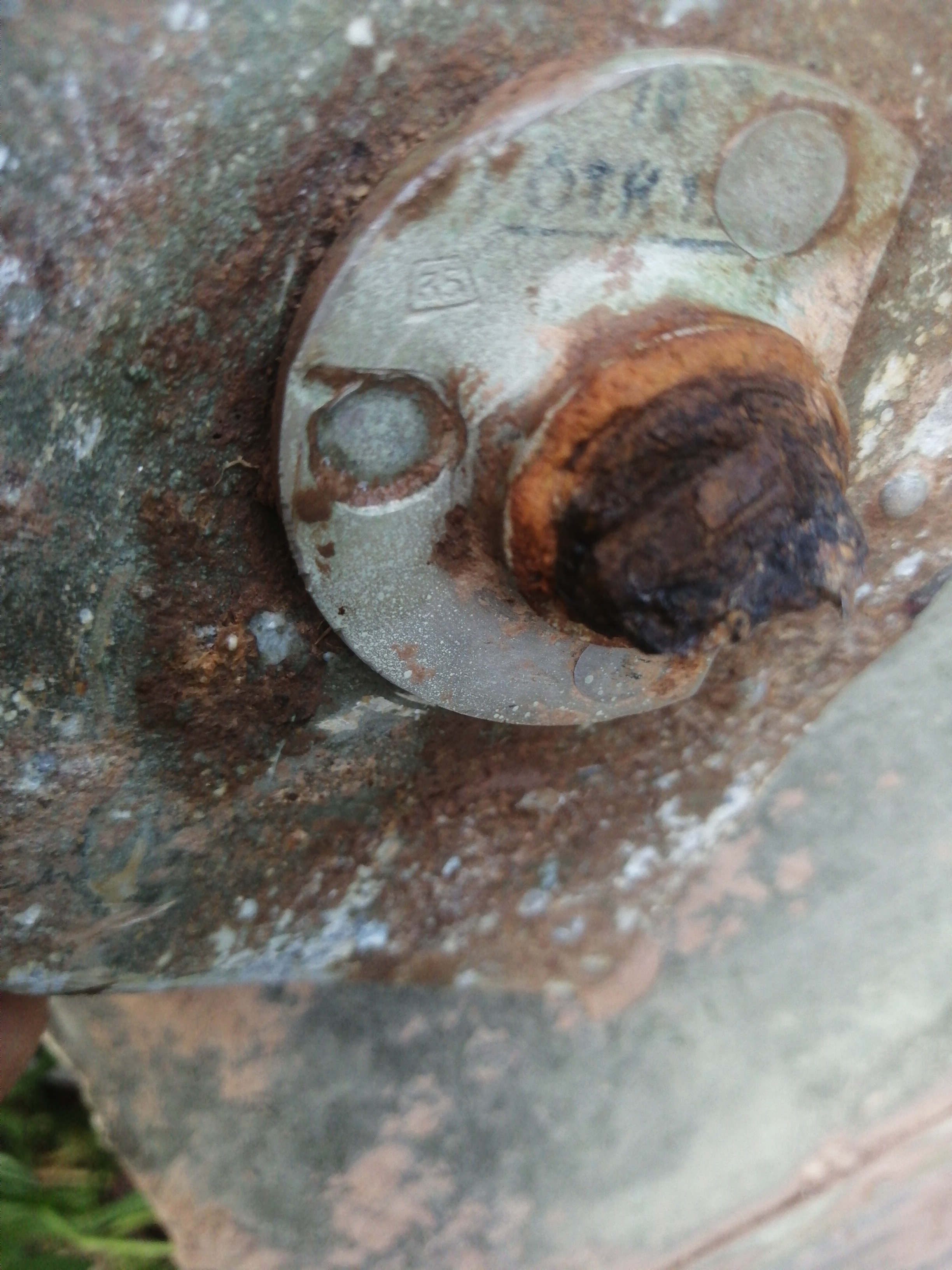

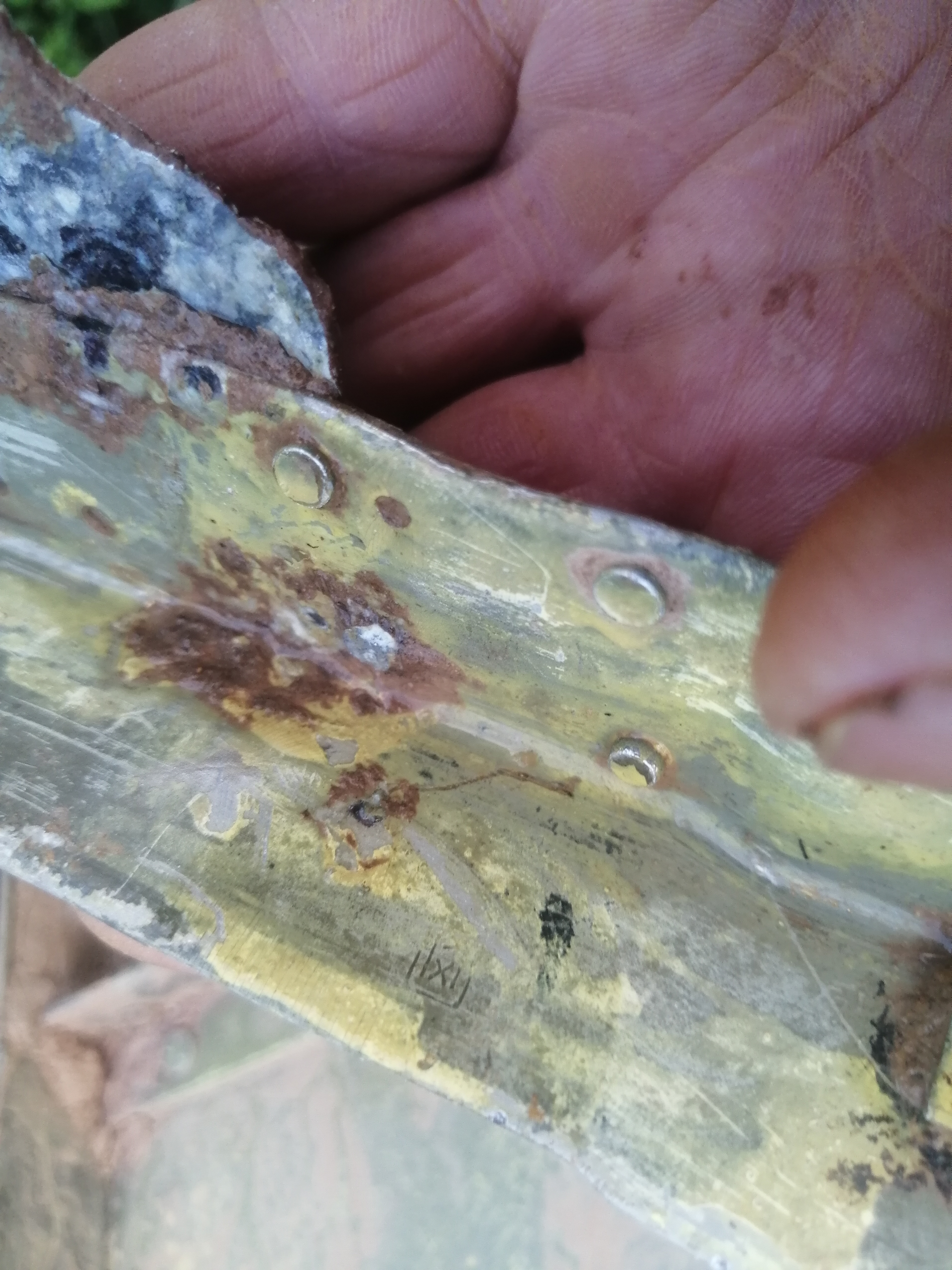

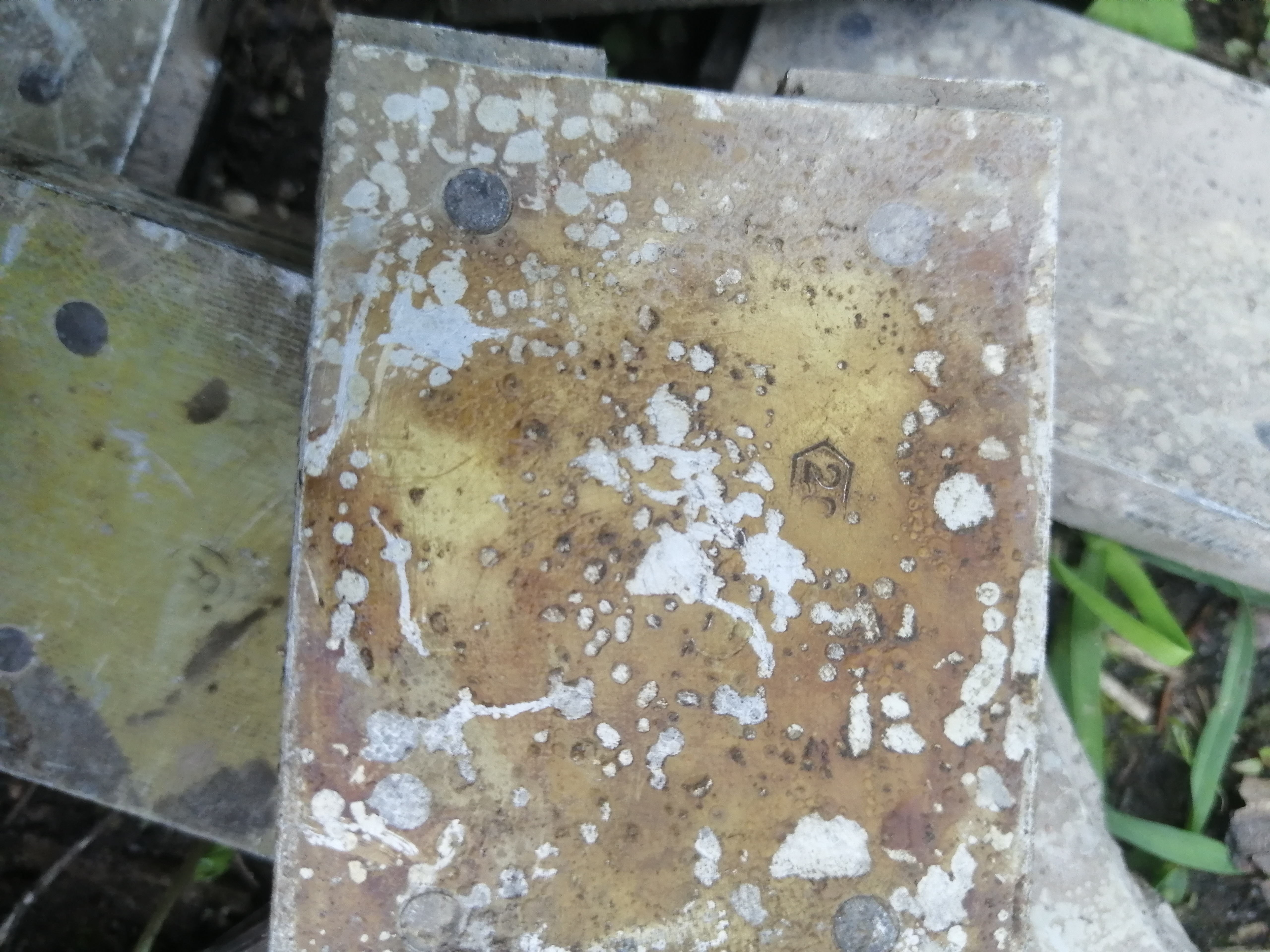

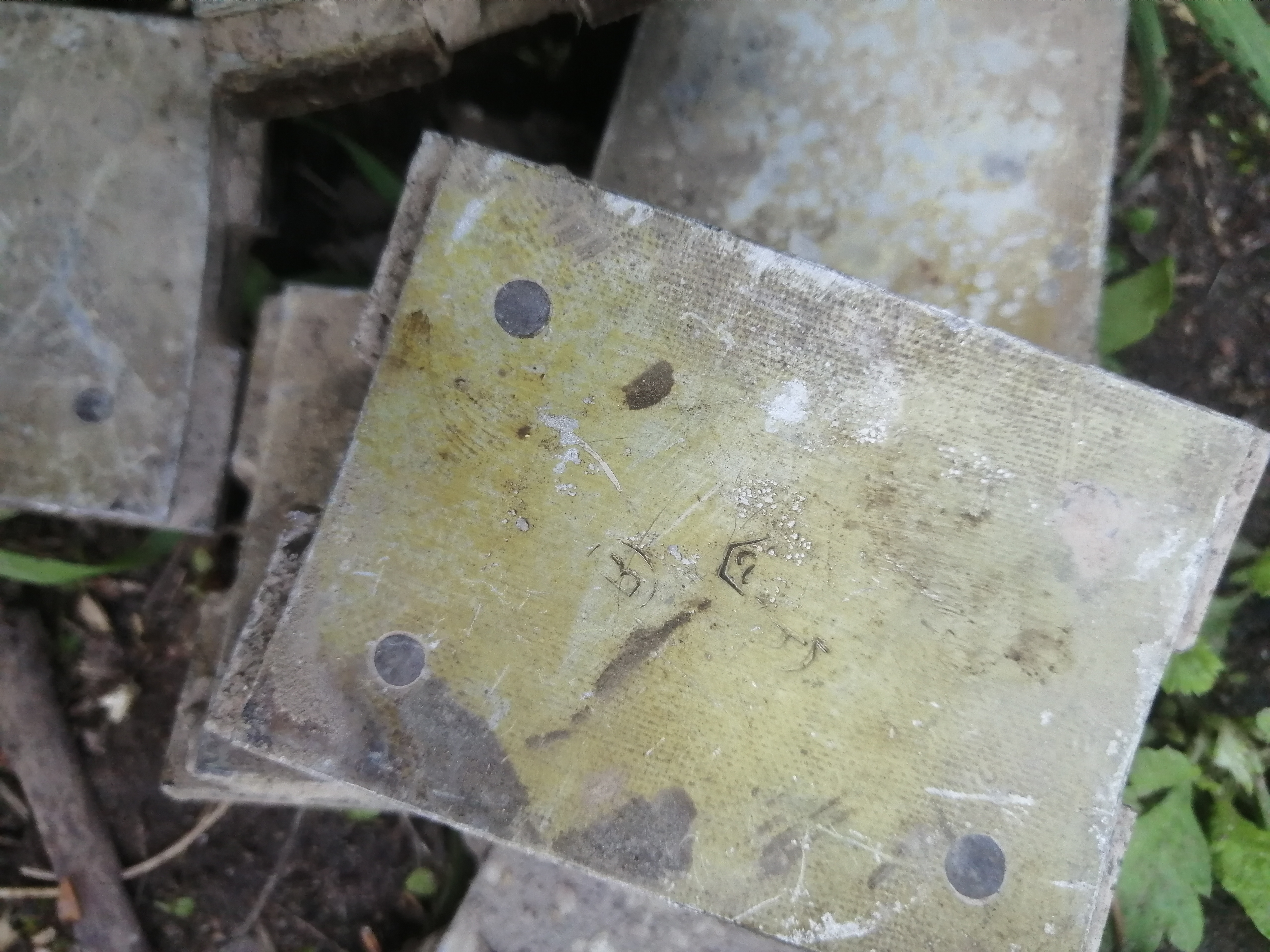

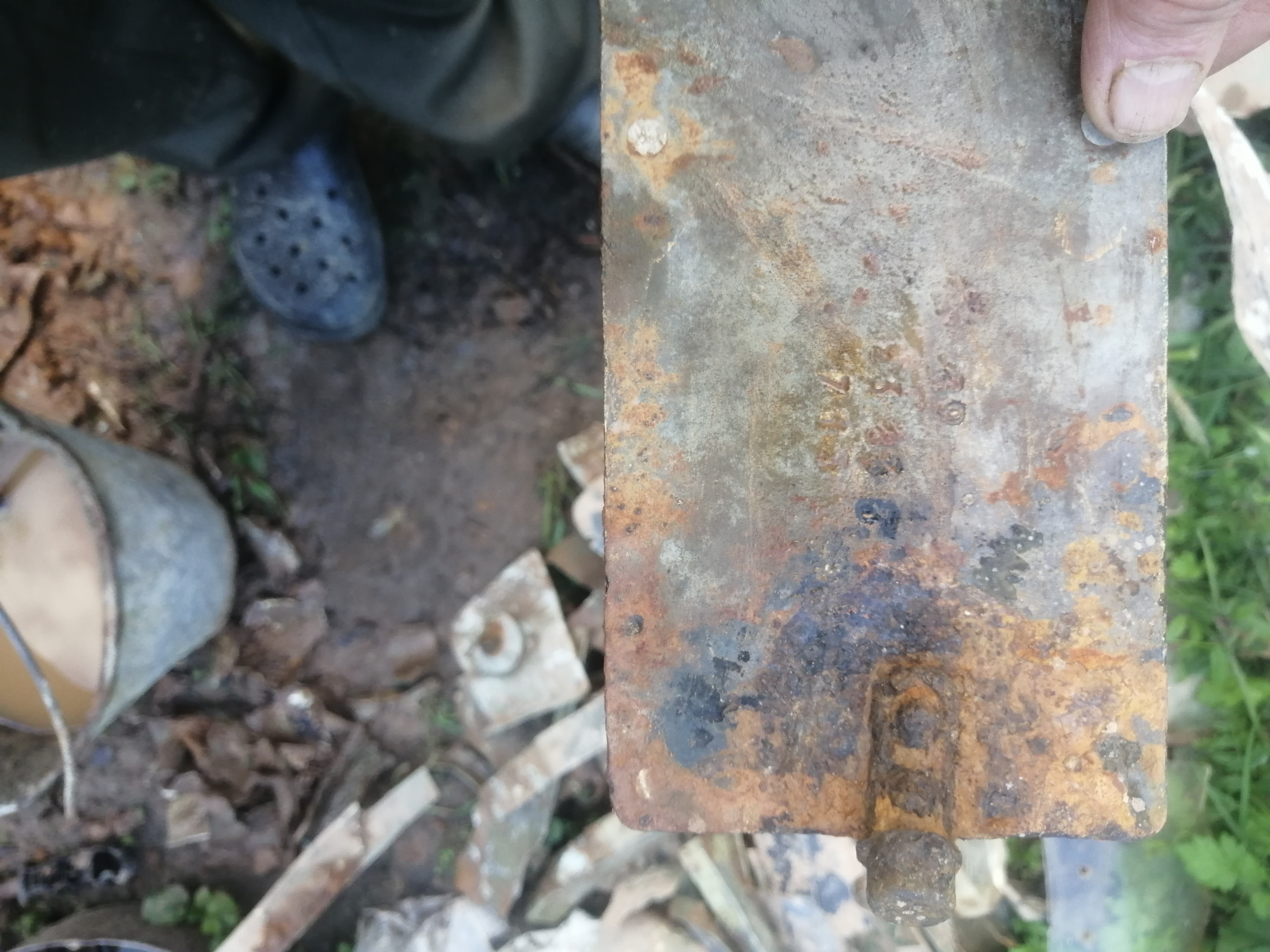

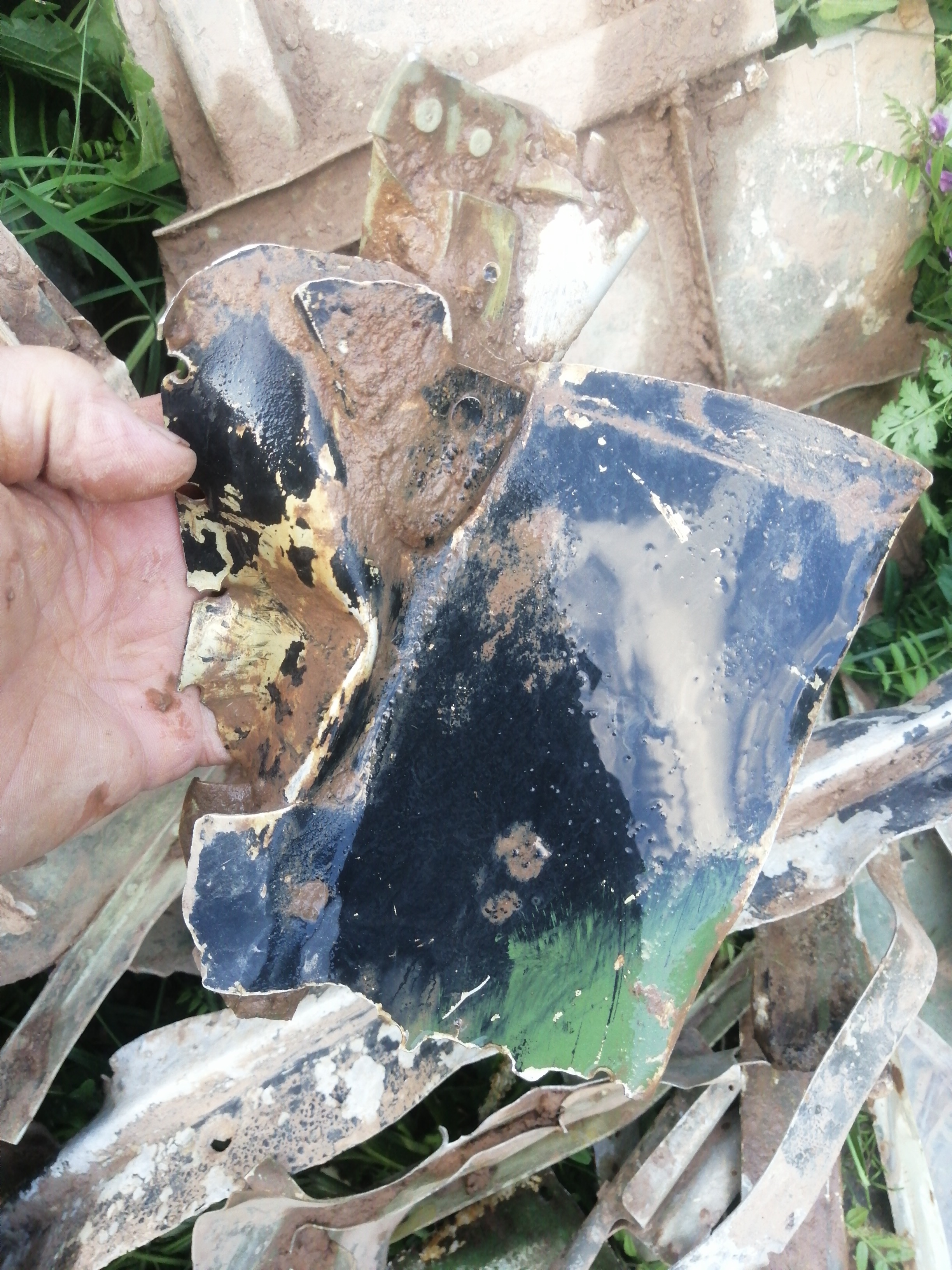

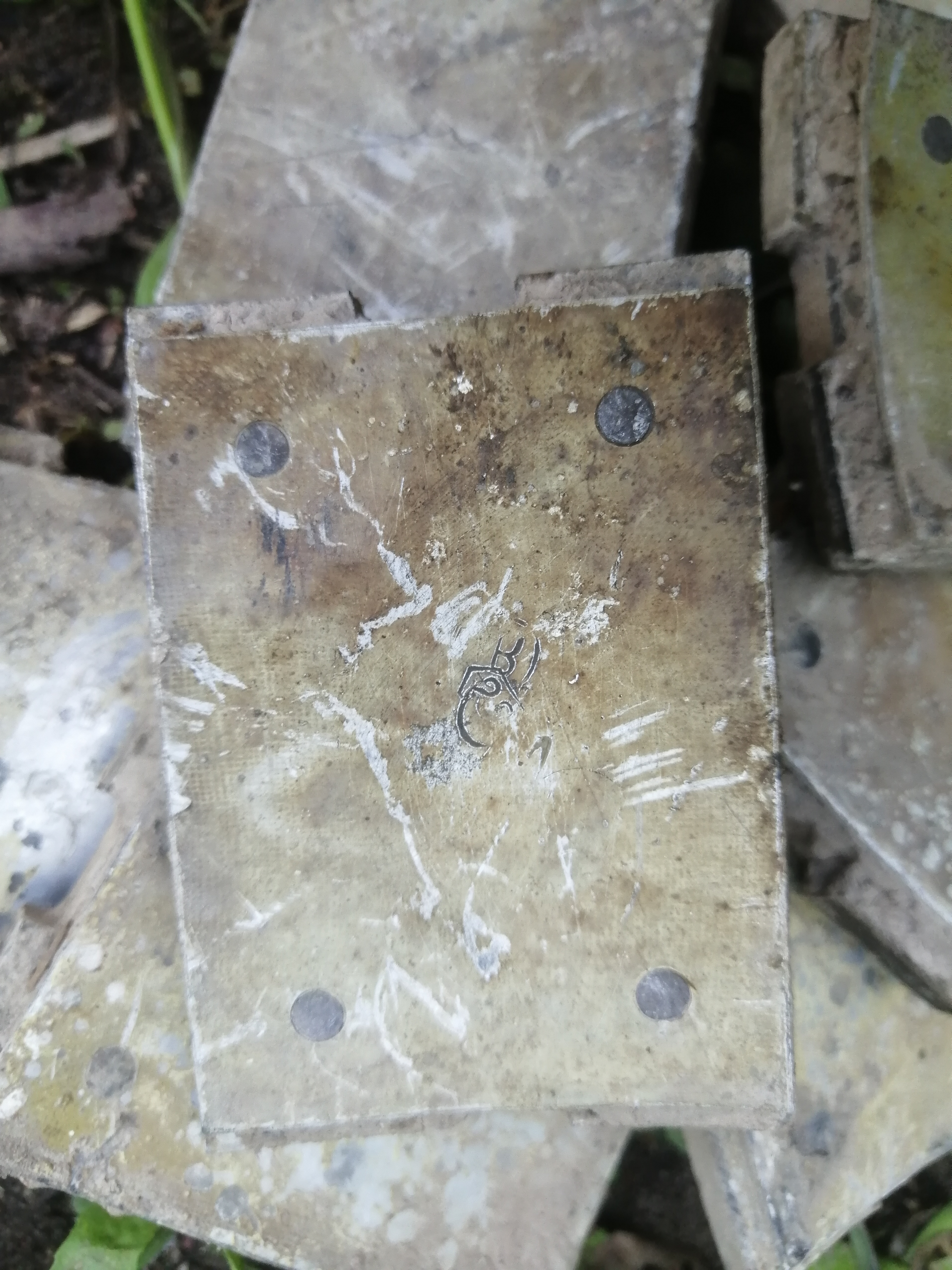

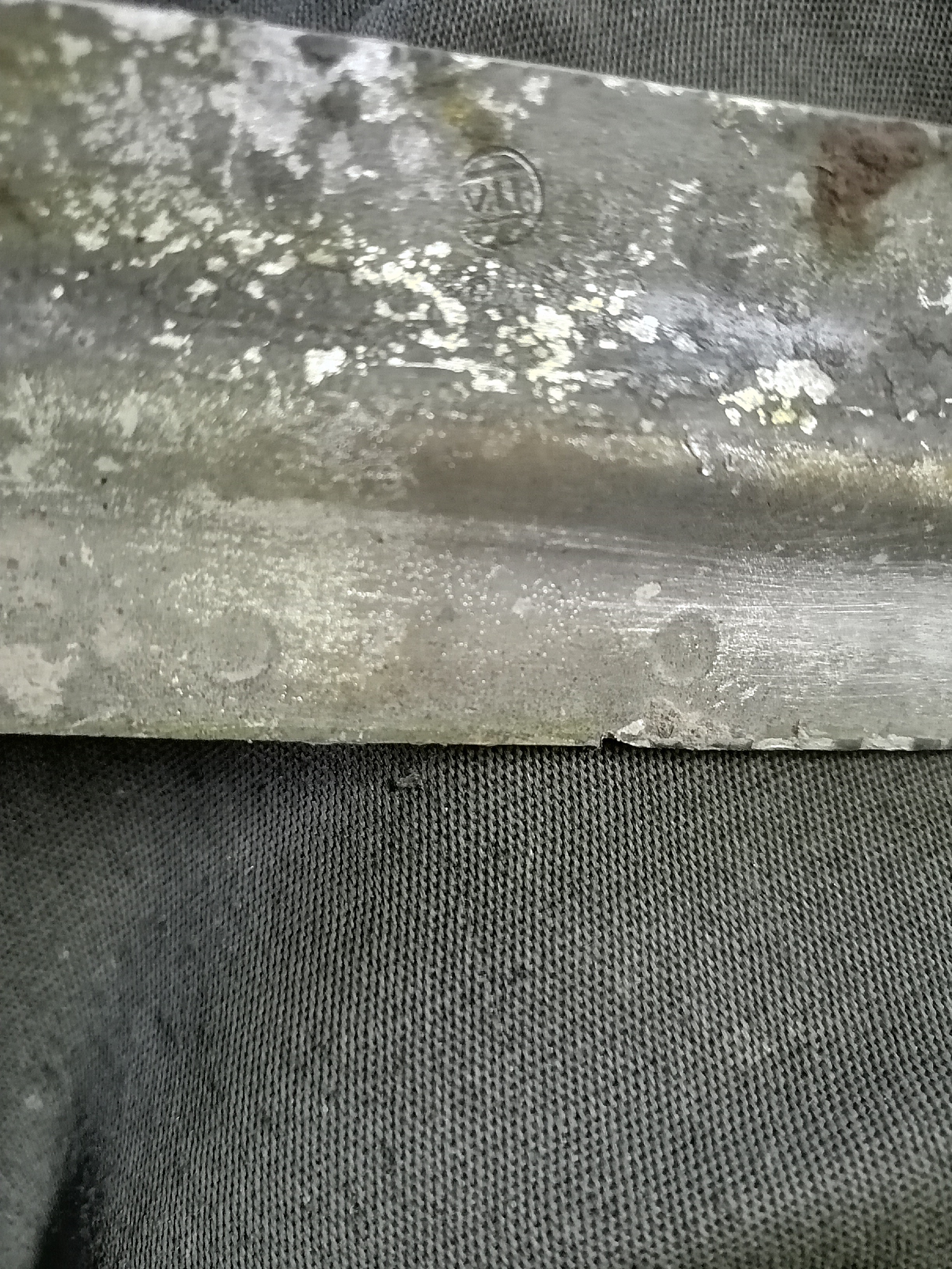

Немного клейм. Думаю что 18 з-д но не уверен.Обшивки пока нет, все клейма с деталей стойки.
@Alesnik это не 18-й, не 1-й и не 30-й завод. На третьем фото среди других чекух есть одна нечётко пробитая, характерная для 381-гозавода (в виде тройки с цифрой внутри)
Изменено пользователем Синд
4 часа назад, Alesnik сказал:

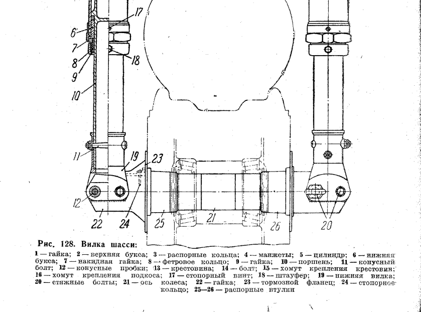

Что-то в каталоге не нашел номера вот этой запчасти. Ось колеса есть, а этой, к которой крепится ось - нет?
В книге по ремонту 43 года деталь названа "нижняя вилка" поз. 19
Кроме этой детали, там вроде сплошные тормозные колодки.
Изменено пользователем Skuns
уточнение
@Синд Я бы даже сказал и 381-й не подходит. Смысл смотреть на детали, которые, как вариант, делали смежники. Обшивка и силовые элементы обшивки, узлы креплений и т.п. - вот набор первоочередных элементов, на которых будут клейма завода-изготовителя самолета.
