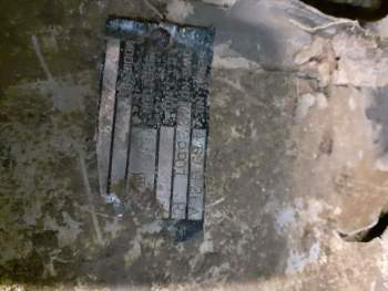

Posted December 18, 2022 Лючек и элерон отмыли. Сейчас больше на 112 номер поход. На элероне шильд нашелся. Но он скорее всего к производителю крыла относится 0 Insert Nick Share this post Link to post Share on other sites
Posted December 18, 2022 1 hour ago, Синд said: - 02.12.1943 мл. л-т Кадущенко Григорий Тимофеевич, не вернулся с боевого задания, предположительно сбит ЗА в районе Багерово Соглашусь, что мог быть Кадущенко. Т.к. Крайнего сбили тоже при попытке разведки Багерово. И заходил он со стороны Азовского моря. Там Зибели стояли. 0 Insert Nick Share this post Link to post Share on other sites
Posted December 18, 2022 (edited) 46 минут назад, Куйбышефф сказал: Лючек и элерон отмыли. Сейчас больше на 112 номер поход. На элероне шильд нашелся. Но он скорее всего к производителю крыла относится И шильда и номер карандашом (равно как и номер краской) технологические. На ленд-лизовских самолетах (в отличие от наших) с номерами довольно бедненько было. Заводской номер был, как правило. только на центральной шильде. Так называемый AC-номер (учетный ВВС США), кроме шильды еще писался краской на хвосте и около кабины. на моторах в большинстве своем, только шильды с номерами были Edited December 18, 2022 by Синд 1 Insert Nick Share this post Link to post Share on other sites
Posted December 19, 2022 На самолете Крайнего я не нашел ни одной таблички, кроме двигательной. По схеме всё облазил. Там даже отверстий под шильды не было. 1 Insert Nick Share this post Link to post Share on other sites
Posted December 19, 2022 (edited) Только это Аэрокобра... Префикс "14" в каталожном номере на лючке и на шильде - это "тип самолета", начиная с которого эта деталь появилась в таком виде - то есть от моделей Р-400 (Airacobra I) и P-39D и более поздние... А сочетание "26A" в серийном номере запчасти (элероне?) возможно говорит за P-39K (заводской тип 26A)... Но заводского серийного номера 26A-469 у Кобры точно не было - да и не писался он так как на шильде... Также и буква "G" на элероне вполне объяснима - изначально контракт заключен именно на производство P-39G, но в его рамках в итоге строили модификации P-39K, L и M. Если видеть карандашом номер "112", то P-39K № 26A-112 в общем то был, но он списан 2 июля 1943 года в Берри Филд, Новая Гвинея Возможно - это иная модификация, близкая к P-39K - возможно P-39L-1 или другая? P-39L-1 USAAF No. 42-4565 (MSN 26B-112) как раз был в СССР отправлен - но сходу не нашел его, соседние точно попадались... Edited December 19, 2022 by kirche 2 Insert Nick Share this post Link to post Share on other sites

Posted December 19, 2022 4 hours ago, kirche said: Только это Аэрокобра... Префикс "14" в каталожном номере на лючке и на шильде - это "тип самолета", начиная с которого эта деталь появилась в таком виде - то есть от моделей Р-400 (Airacobra I) и P-39D и более поздние... А сочетание "26A" в серийном номере запчасти (элероне?) возможно говорит за P-39K (заводской тип 26A)... Но заводского серийного номера 26A-469 у Кобры точно не было - да и не писался он так как на шильде... Также и буква "G" на элероне вполне объяснима - изначально контракт заключен именно на производство P-39G, но в его рамках в итоге строили модификации P-39K, L и M. Если видеть карандашом номер "112", то P-39K № 26A-112 в общем то был, но он списан 2 июля 1943 года в Берри Филд, Новая Гвинея Возможно - это иная модификация, близкая к P-39K - возможно P-39L-1 или другая? P-39L-1 USAAF No. 42-4565 (MSN 26B-112) как раз был в СССР отправлен - но сходу не нашел его, соседние точно попадались... Вы абсолютно правы 👏👏👏 Сейчас порылся в запчастях от Аэрокобры с оз.Тобечик и нашел деталь с номером. Начинается с 14, шрифт тот же, компании Белл. Какие тогда варианты по потерям??? 0 Insert Nick Share this post Link to post Share on other sites

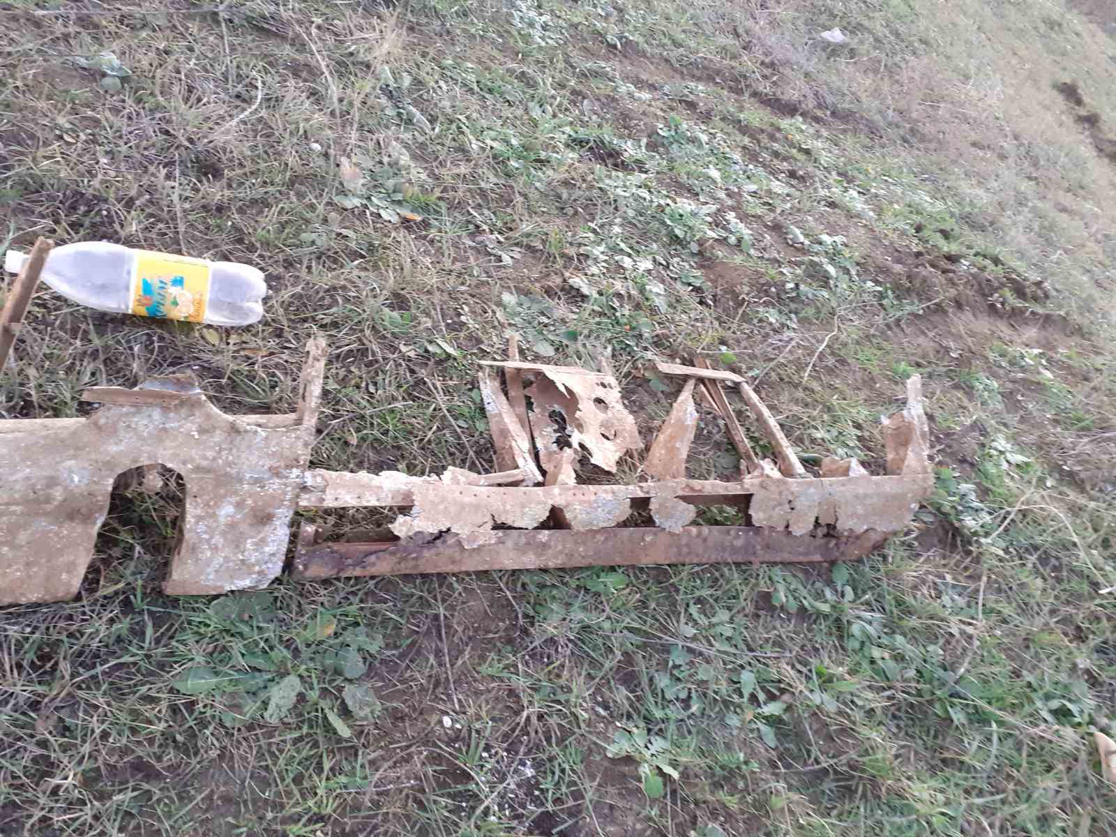

Posted December 20, 2022 Бронеспинку нашли 0 Insert Nick Share this post Link to post Share on other sites
Posted December 20, 2022 Кобровская (внизу вырез для вала воздушного винта) 0 Insert Nick Share this post Link to post Share on other sites
Posted December 20, 2022 (edited) 2 часа назад, Синд сказал: Кобровская (внизу вырез для вала воздушного винта) Это от ЛаГГ-3/Ла-5 спинка Edited December 20, 2022 by kirche 0 Insert Nick Share this post Link to post Share on other sites
Posted December 20, 2022 @kirche Кирилл, спасибо. Тогда вполне возможно что там был просто пункт сбора металла со сбитых самолетов 0 Insert Nick Share this post Link to post Share on other sites

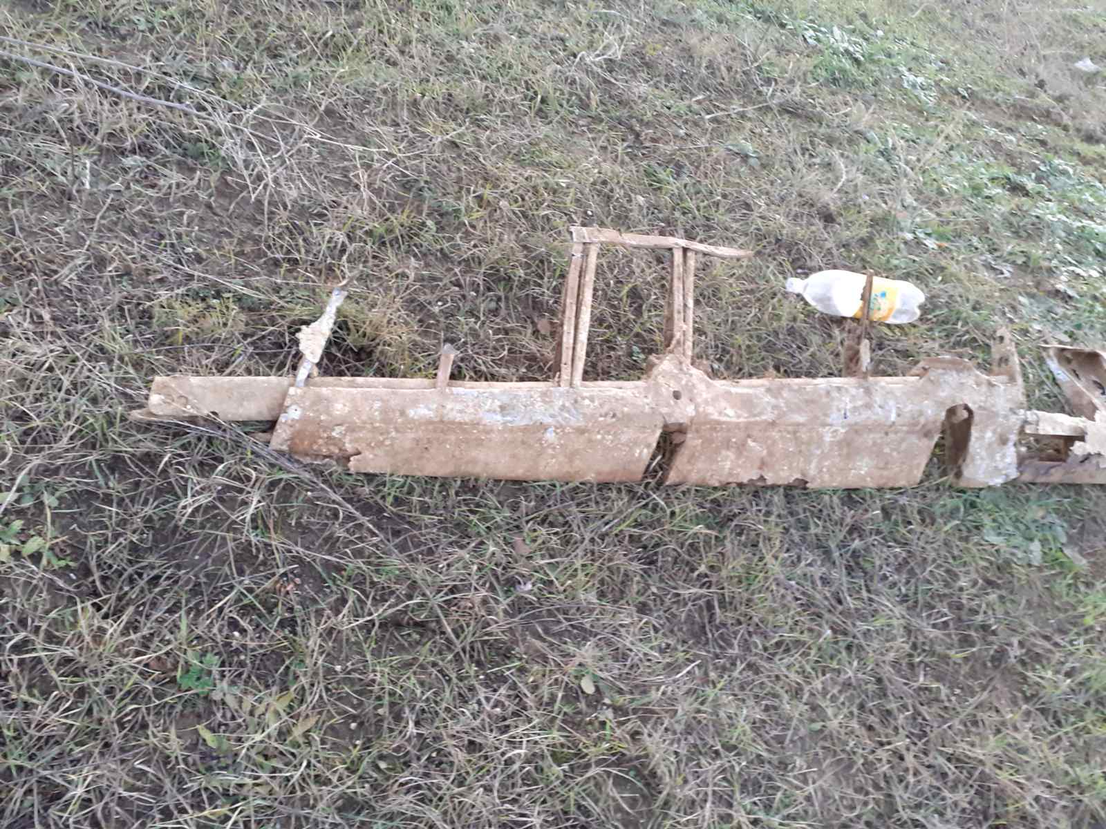

Posted December 22, 2022 Еще фрагменты с той балки 0 Insert Nick Share this post Link to post Share on other sites
