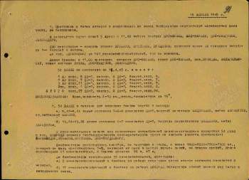

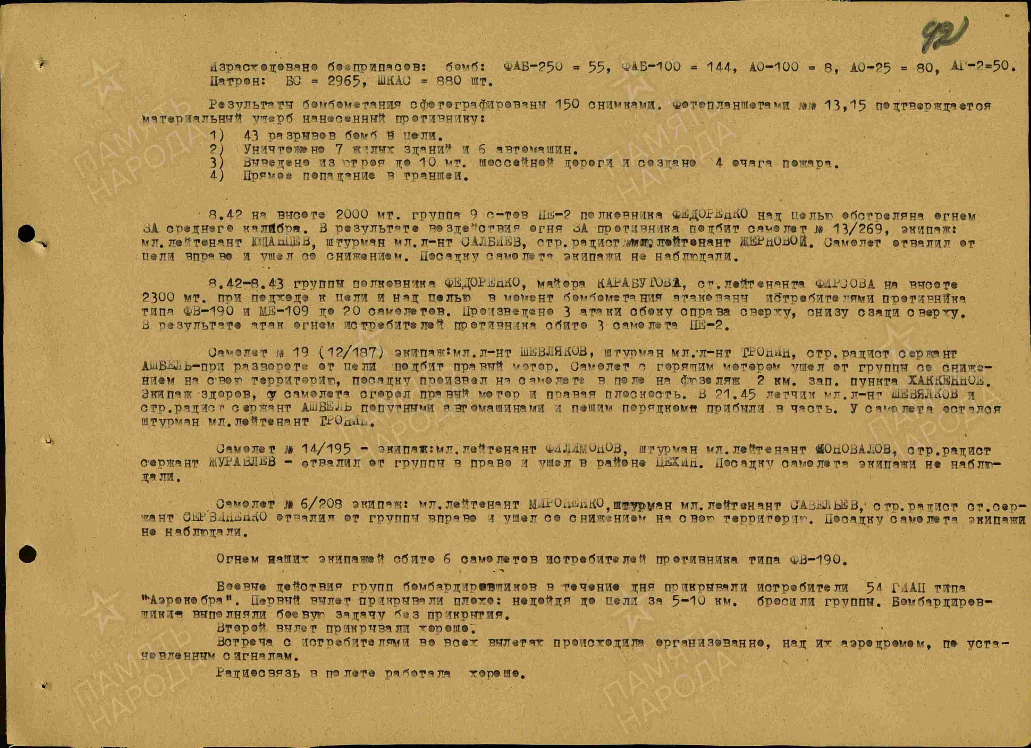

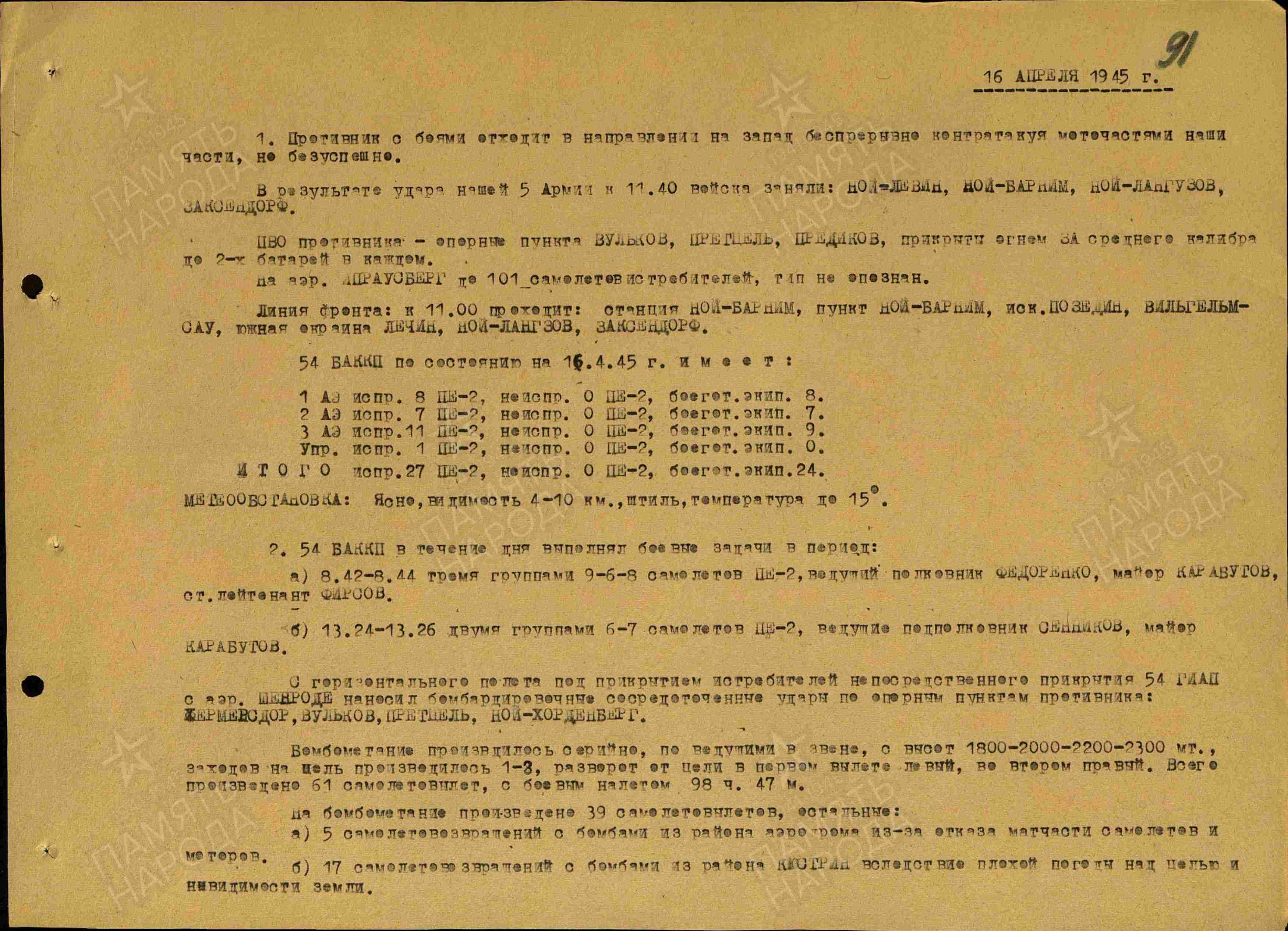

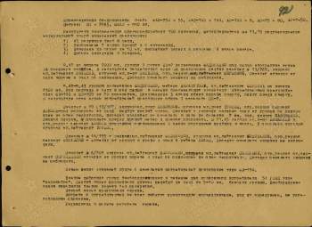

54 БАП
Edited by Михаил 83
Повторю, что  на 1.10.1943, 1.1.1944, 1.2.1944, 1.3.1944 в 54 бап/301 бад не было 17/208, а были 6/208 и 13/208.
В 54бап было 3 самолёта 4 /141,10/141и11/141.   10/141был неисправен с 19фепраля1944 и 29марта1944 включительно, он отпадает. 11/141времонте с22 по27 марта 1944 года. На 29марта был в строю.
А есть инфо кто летал на6/208и13/208?ана коком погиб Мижеев?
Номер есть только для экипажа Ханжина. Остальные по экипажам мне не известны.
Может номера двигателей есть на его самолет? Это может очень помочь.
Ещё в тему самолёт (хв-17 4-141)Ханжин,(хв-1 10-141)был неисправен с19февраля по 6 апреля, (хв-15 11-141)неисправен с 24 марта по 26марта а также был на ремонте в конце апреля. Больше, вроде в 54бап серии 141 не было.
