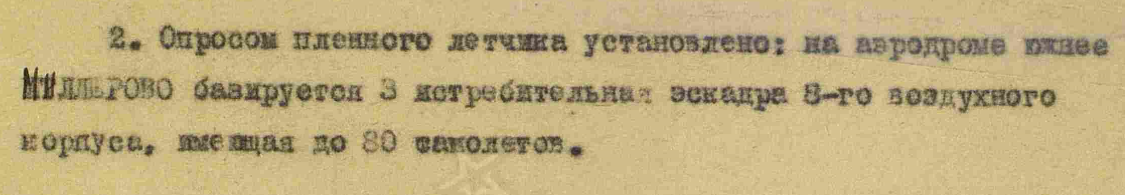

Кстати, возможно это он упоминается в разведывательной сводке штаба СталФ от 03.08.42 г.:
