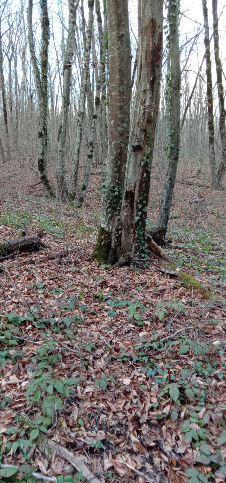

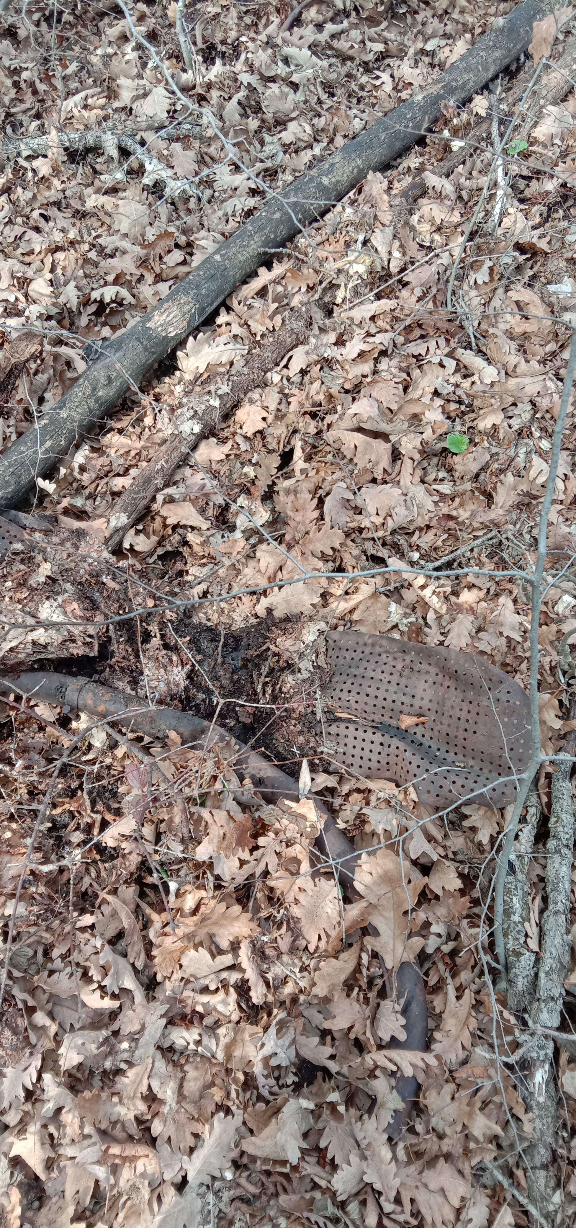

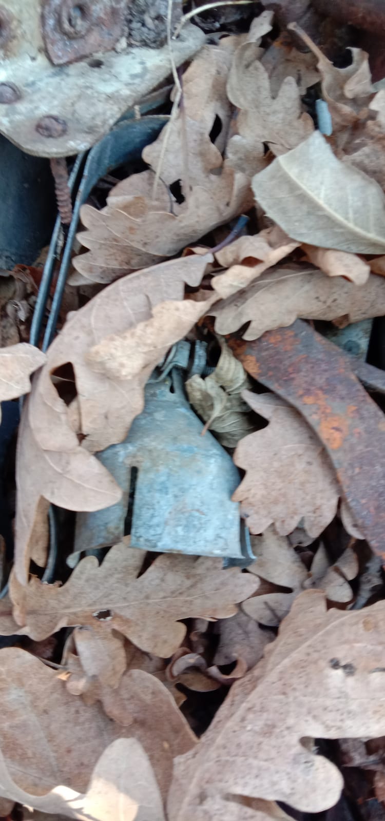

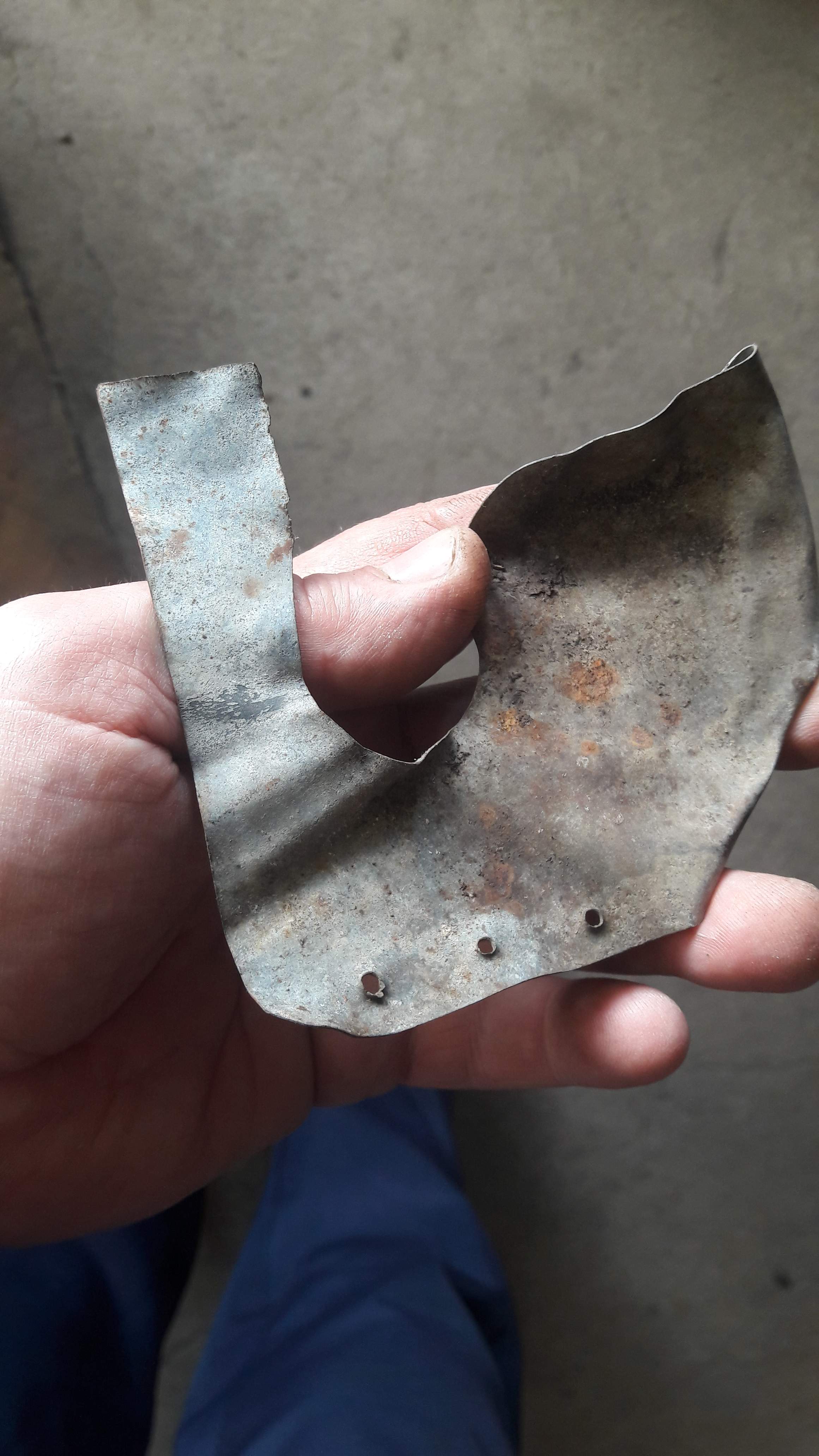

Опубликовано: 19 ноября, 2021 (изменено) В начале месяца один наш хороший знакомый во время охоты наткнулся в лесу на обломки "велосипеда". При беглом осмотре пришло понимание, что это военный самолёт минувшей войны. Поделившись видео с места находки с Синдом он предложил нам свои услуги проводника. Единственной возможностью было посещение этих мест в будний день - идёт сезон охоты... Вчера удалось организовать выезд на МП. Добрались не без приключений, далеко и местами серьёзные буераки. Место падения находится на склоне небольшого хребтика, обломки боевой машины разбросаны вниз по сухому ручью более чем на 100 метров. При отработке территории удалось обнаружить само место падения. Самолёт сильно горел, много оплавышей и маленьких кусочков сгоревшей алюминиевой обшивки. Бысто идентифицировали тип самолёта - Як-1. Боеприпасы: ШВАК и ШКАС, был найден один 20 мм снаряд и куча звеньев и несколько нестрелянных гильз 7,62 мм в звеньях 38 года выпуска. Разброс обломков занимет большую площадь, залегание обломков - под листьями и на глубине 1-2 см. на одном из звеньеотводов был найден номер самолёта - 5052. Изменено 18 января, 2022 пользователем Жека 3 Упомянуть пользователя Поделиться сообщением Ссылка на сообщение Поделиться на других сайтах

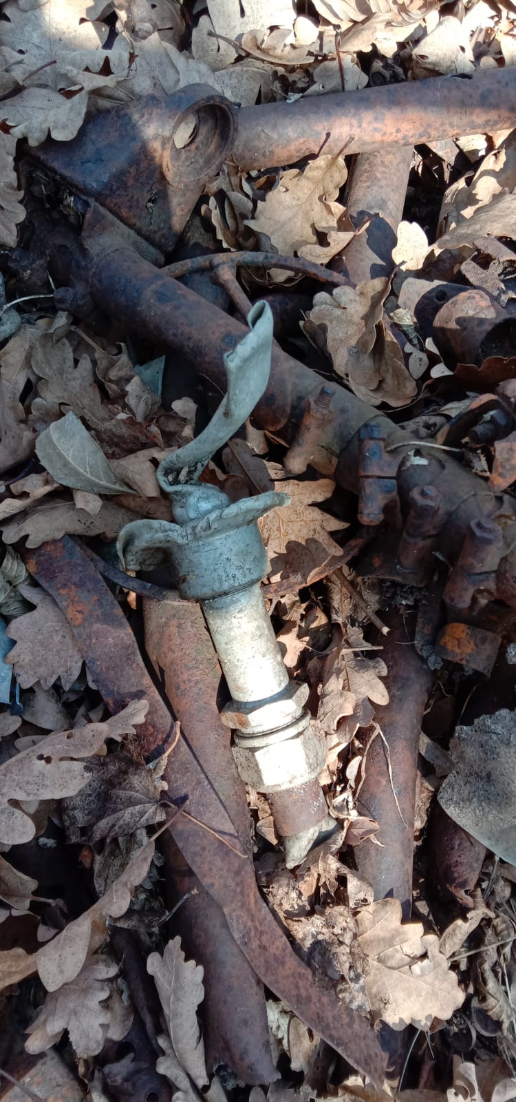

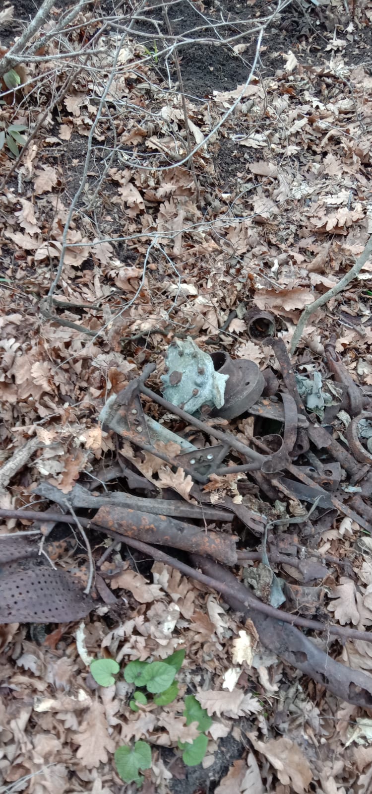

Опубликовано: 19 ноября, 2021 (изменено) В основном на месте падения остался только черный металл (остатки каркаса, детали моторамы, остатки от топливного бака Изменено 19 ноября, 2021 пользователем Синд 4 Упомянуть пользователя Поделиться сообщением Ссылка на сообщение Поделиться на других сайтах

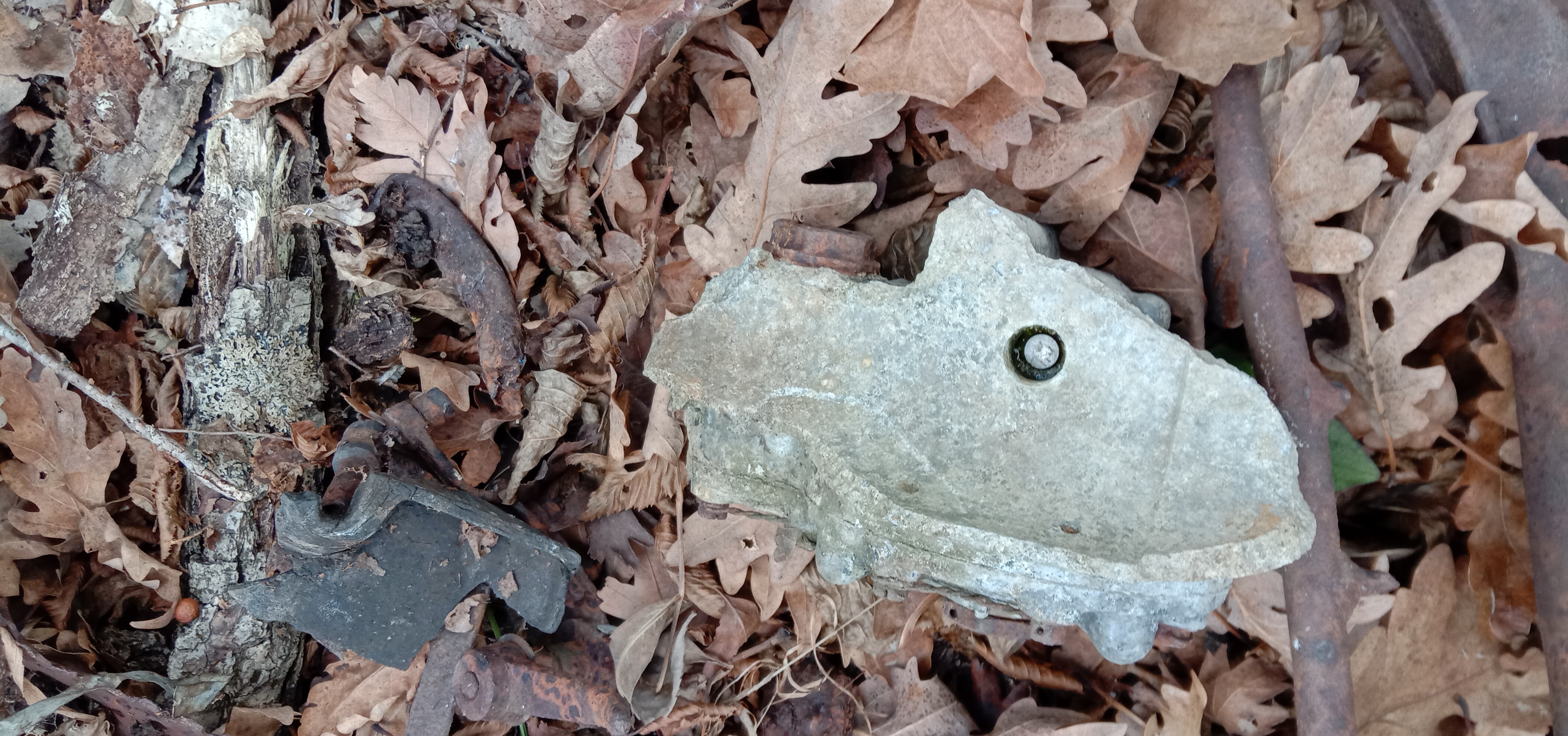

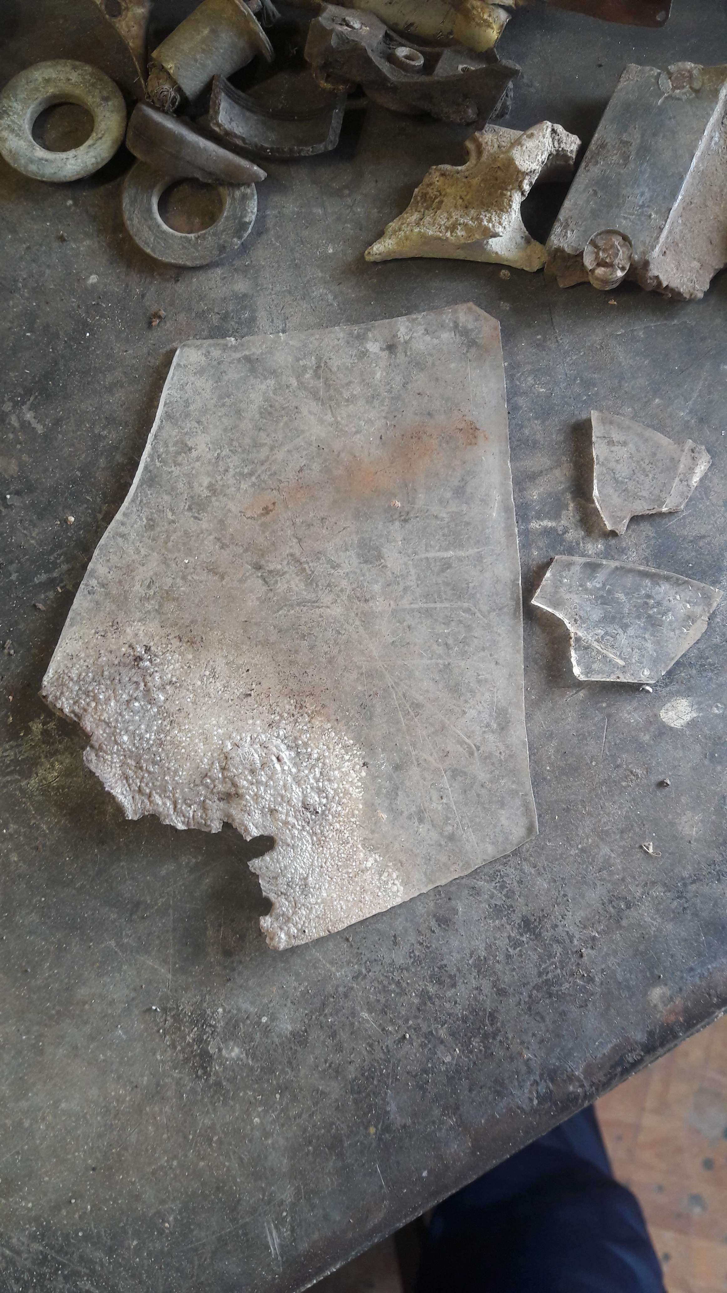

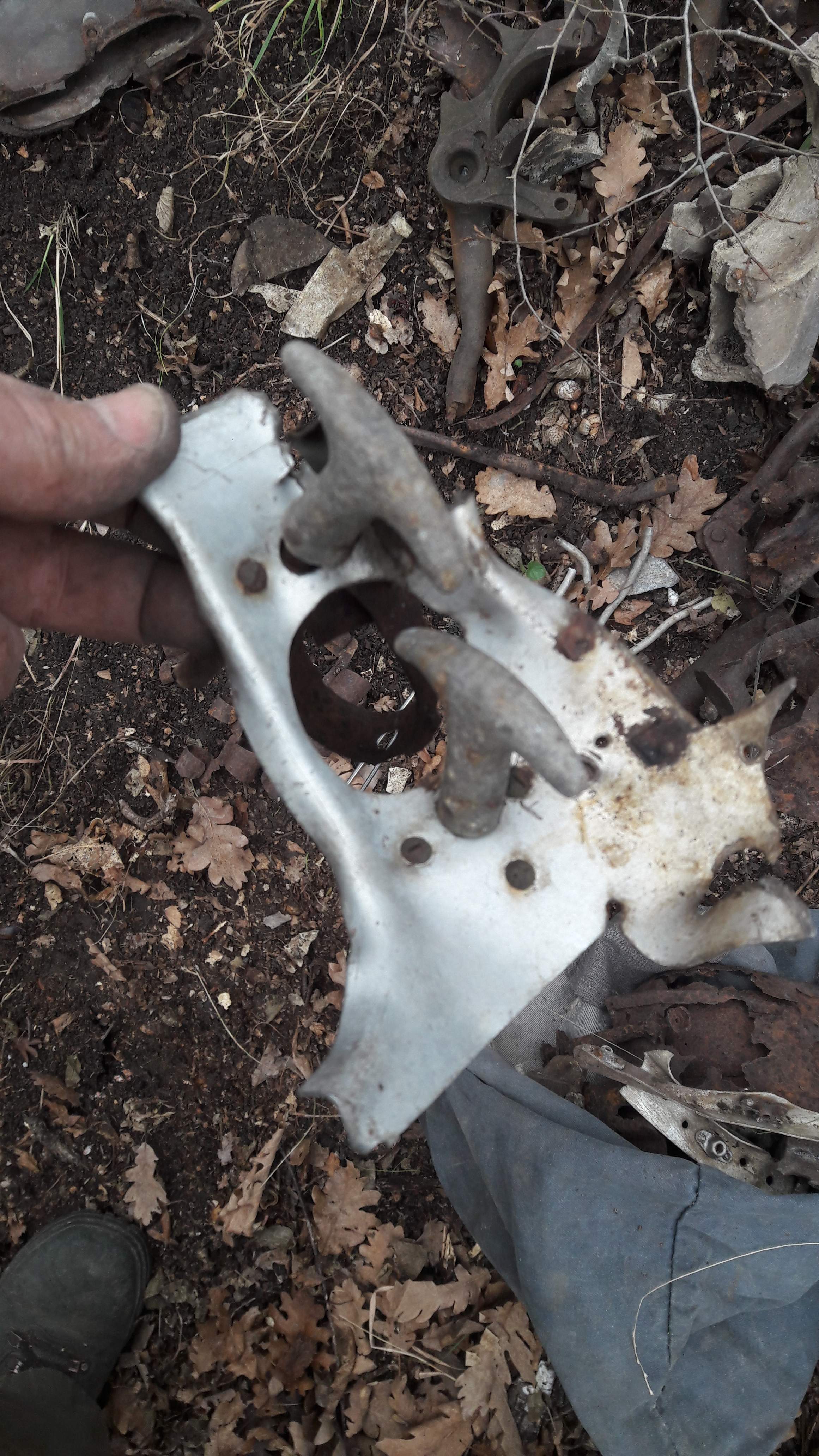

Опубликовано: 19 ноября, 2021 Выше по склону, примерно метрах в 20 от основного пятна, попалось несколько довольно крупных обломков редуктора, нашлись остатки одного из карбюраторов, а также несколько пластин от аккумулятора. 4 Упомянуть пользователя Поделиться сообщением Ссылка на сообщение Поделиться на других сайтах

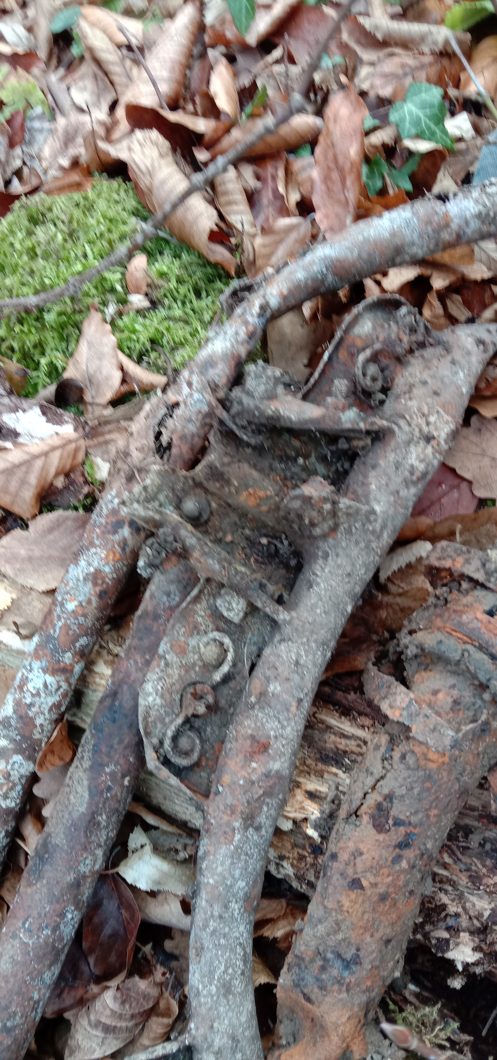

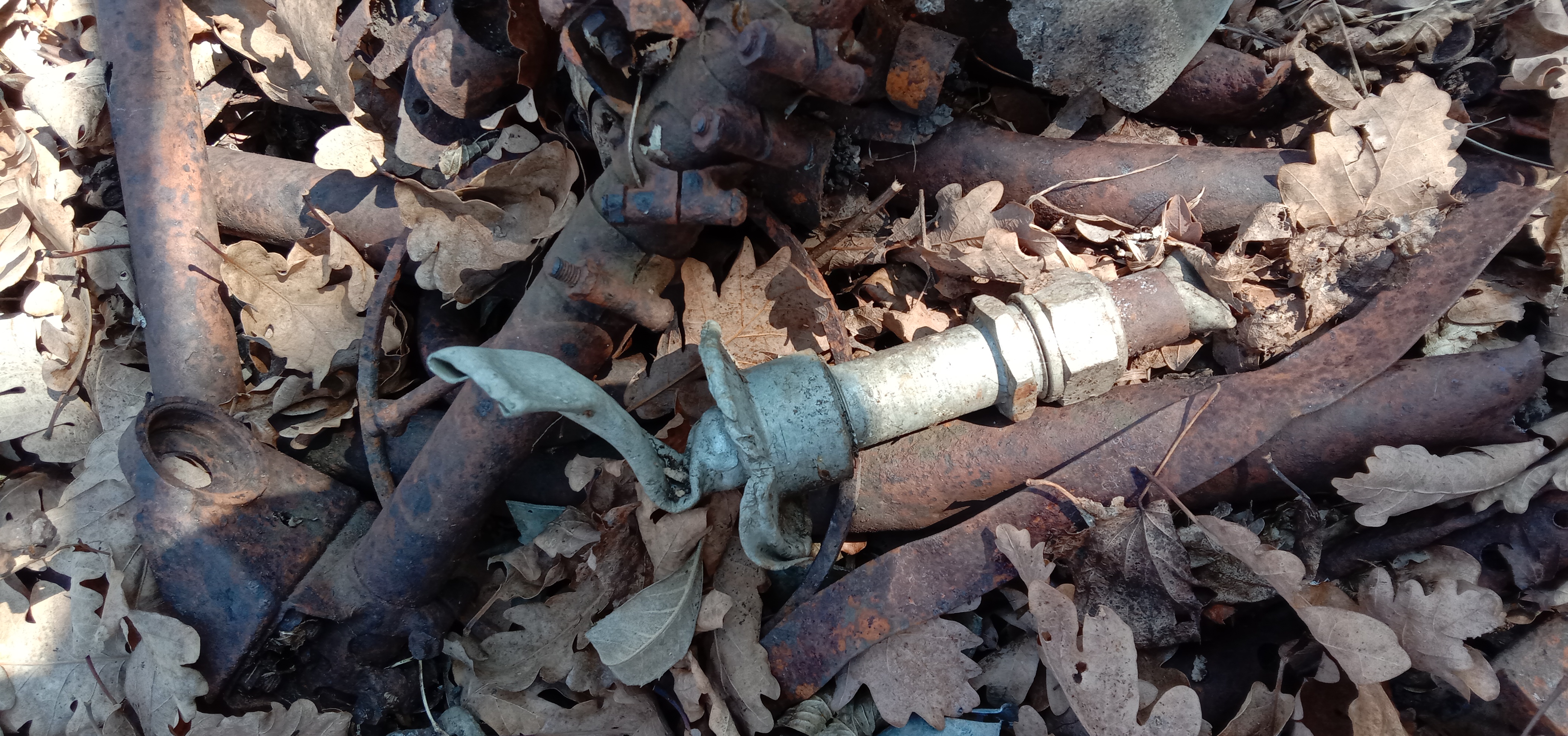

Опубликовано: 19 ноября, 2021 Орудие разборки самолета предыдущими посетителями места падения 2 Упомянуть пользователя Поделиться сообщением Ссылка на сообщение Поделиться на других сайтах

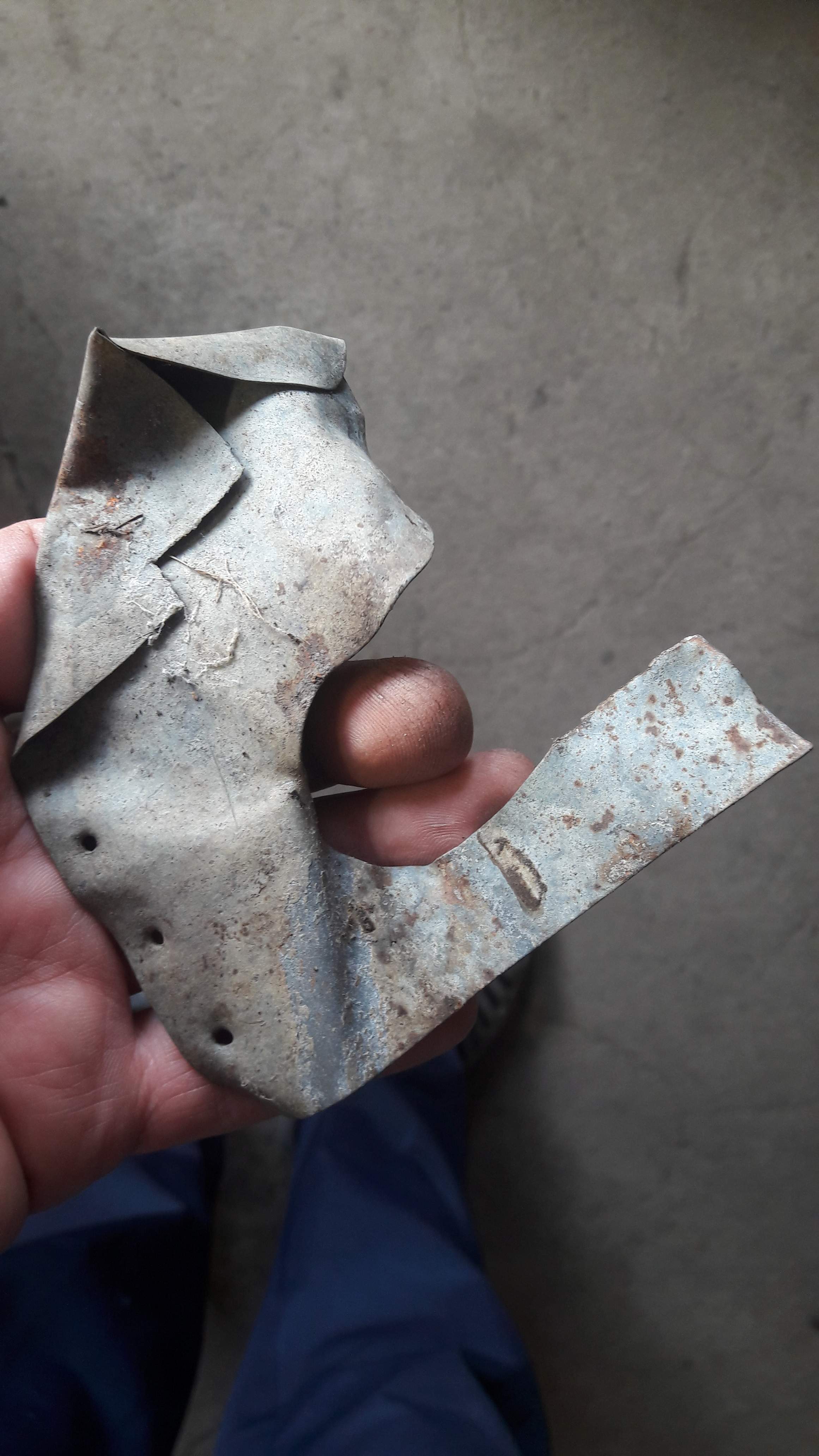

Опубликовано: 19 ноября, 2021 Пряжка привязной системы сиденья 2 Упомянуть пользователя Поделиться сообщением Ссылка на сообщение Поделиться на других сайтах

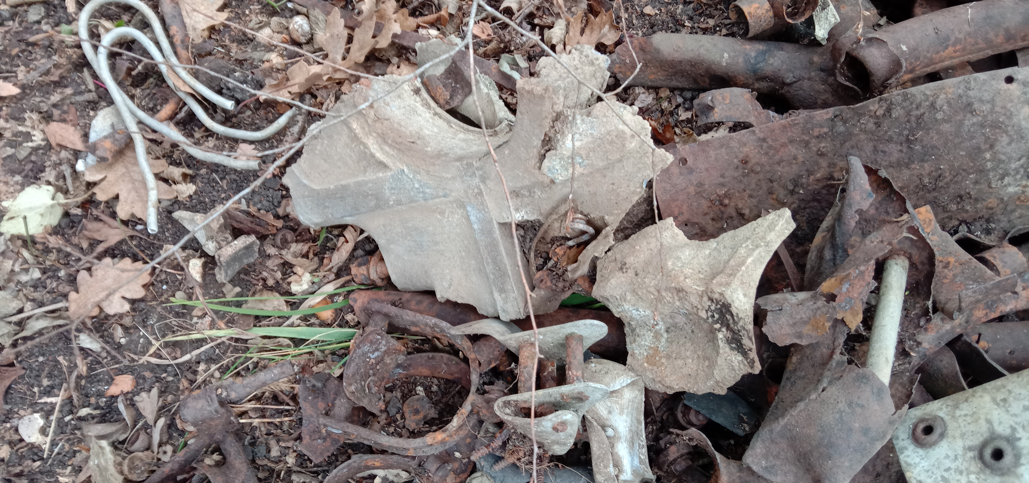

Опубликовано: 19 ноября, 2021 Часть обломков нашлась примерно в 150 метрах от МП в русле ручья 3 Упомянуть пользователя Поделиться сообщением Ссылка на сообщение Поделиться на других сайтах
Опубликовано: 19 ноября, 2021 Надо отметить что практически ни одно МП не обходится без находки "орудия разборки". Топоры, молотки, пилы, зубила, ключи, отвёртки, секаторы, ножницы по металлу, лопаты и даже грабли, вот наверно не полный перечень этих орудий. 2 Упомянуть пользователя Поделиться сообщением Ссылка на сообщение Поделиться на других сайтах
Опубликовано: 20 ноября, 2021 Пытаемся установить лётчика, пилотировавшего найденный Як-1. На МП удалось установить направление падения - со стороны Зверосовхоза, что находится между Верхне-Баканской и Нижне-Баканской 16 сентября 1943 года самолёты Ил-2 214 ШАД штурмовали отходящие войска противника на дорогах в районах Киевского, Варениковской, Нижне-Баканской, Верхне-Баканской, Гладковской. От огня ЗА в районе выс. 373,4 был потерян Ил-2 из 618 ШАПа экипаж Постников-Щербина, второй Ил-2 мл. л-нта Рябова из 190 ШАПа совершил вынужденную посадку на своей территории западнее Абинская. Заявок на воздушные победы Люфтваффе в день 16 сентября не отмечено, соответственно, лётчики ВВС ЧФ скорее всего прикрывали штурмовики 4 ВА в боевых действиях. Вероятно также, что Як-1 № 5052 тоже был повреждён огнём ЗА немцев и "пошёл" на свою территорию, именно этим объясняется горелый алюминий и плексиглас на МП. Найденный на МП фрагмент головной части блока мотора в районе редуктора - воздействию огня подвержен не был, поэтому можно сделать предположение, что горела часть самолёта ближе к центру. Скорее всего поэтому лётчик покинул горящий самолёт и остался жив. 1 Упомянуть пользователя Поделиться сообщением Ссылка на сообщение Поделиться на других сайтах

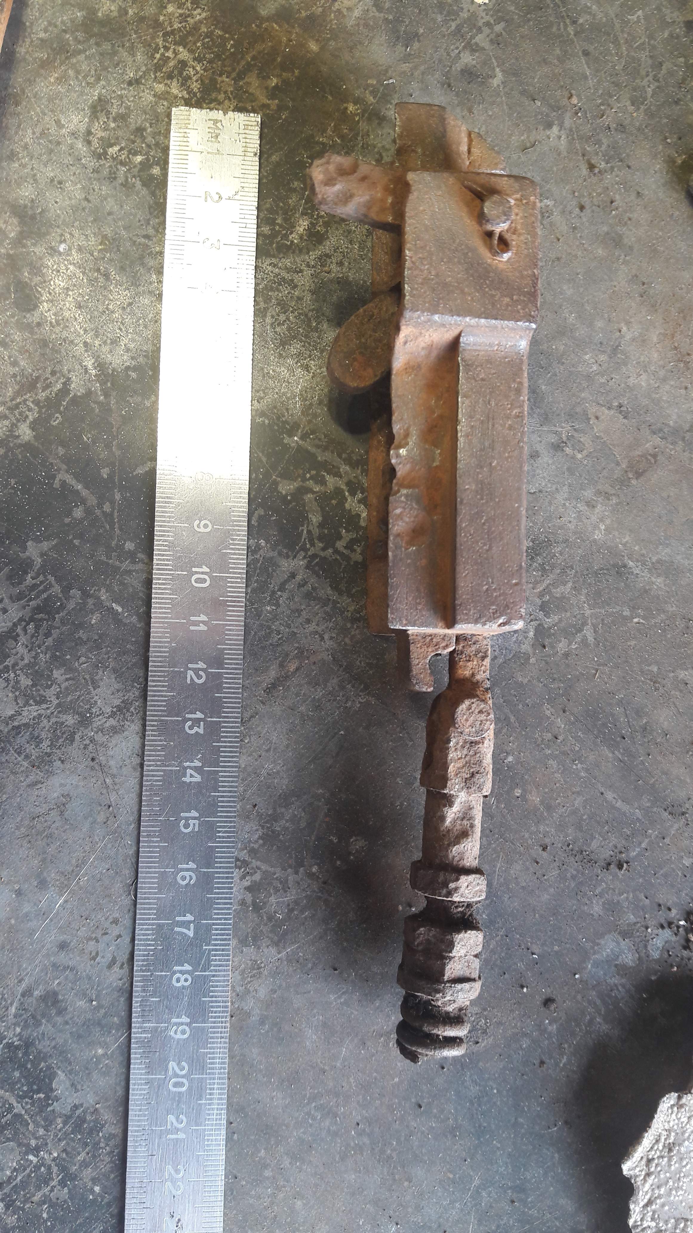

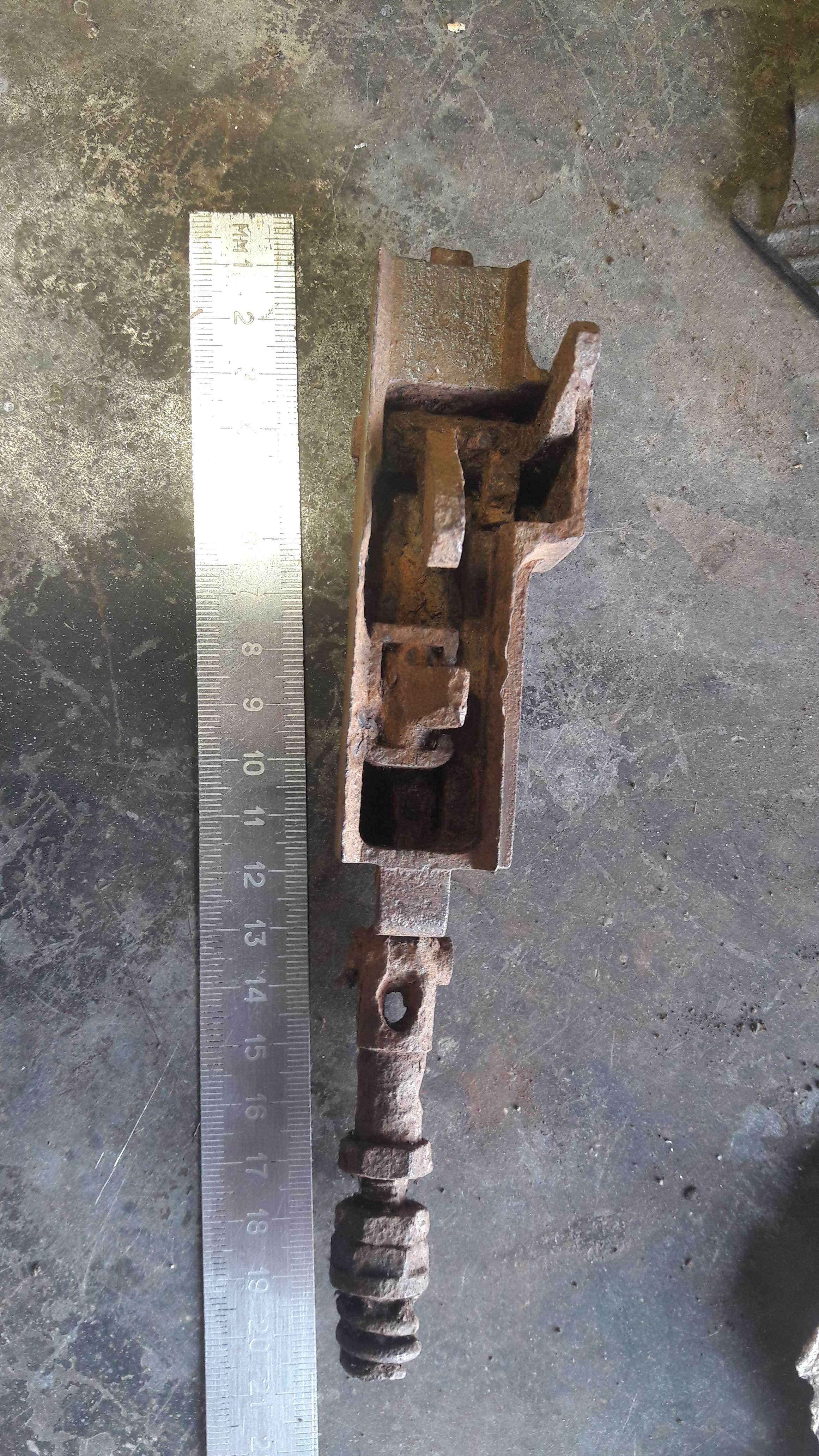

Опубликовано: 20 ноября, 2021 Пытаюсь определить вот эту часть какого то механизма, клейм нет, маркировки нет, номеров тоже. Нужна помощь коллег! 0 Упомянуть пользователя Поделиться сообщением Ссылка на сообщение Поделиться на других сайтах

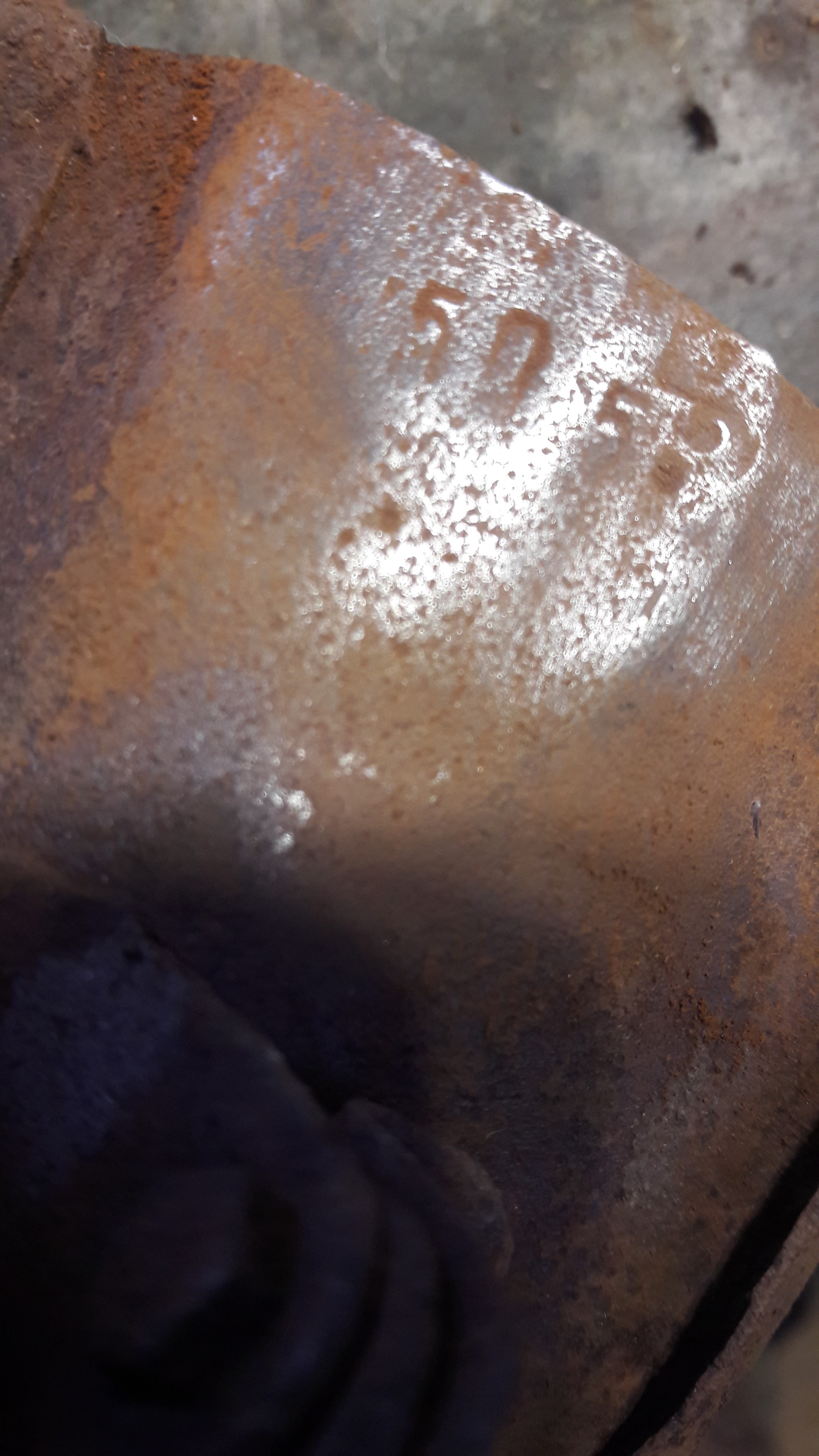

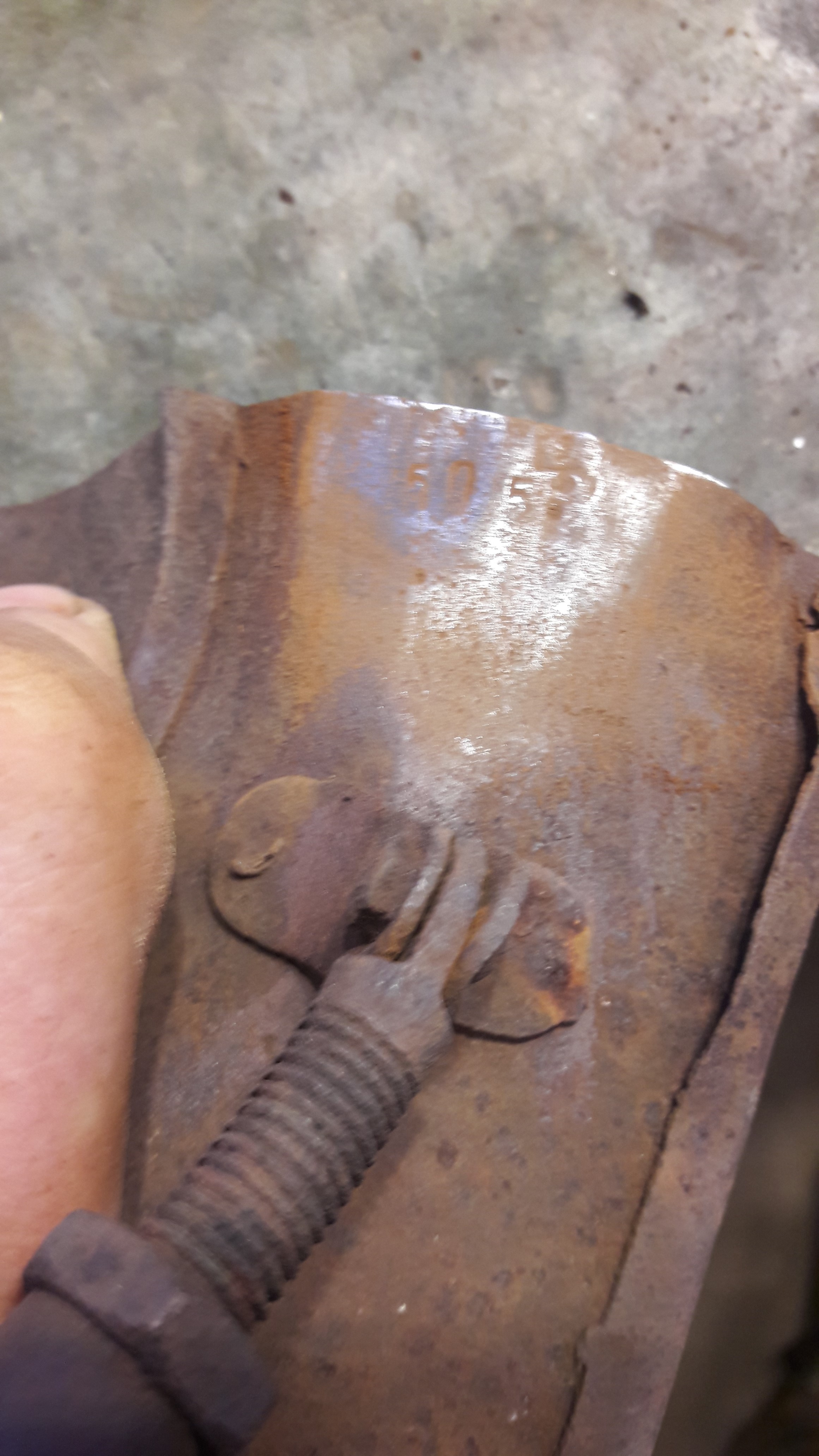

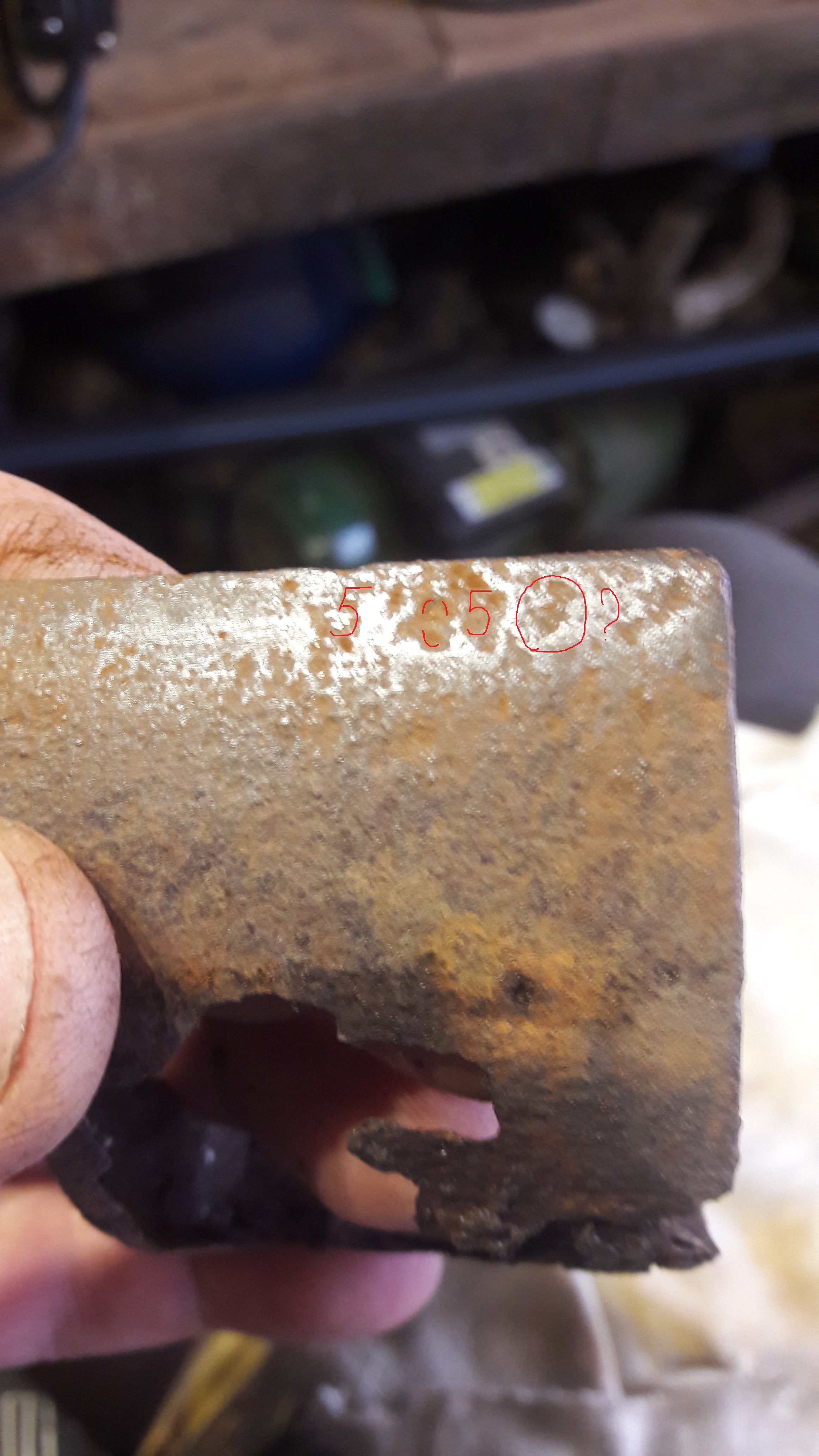

Опубликовано: 20 ноября, 2021 46 минут назад, Алекс21 сказал: Самолёт был в ремонте, возможно и не раз 21 час назад, Алекс21 сказал: на одном из звеньеотводов был найден номер самолёта - 5052. Во время ремонтов звеньеотвод мог сменить самолет. 0 Упомянуть пользователя Поделиться сообщением Ссылка на сообщение Поделиться на других сайтах
Опубликовано: 20 ноября, 2021 1 час назад, Алекс21 сказал: Пытаюсь определить вот эту часть какого то механизма, клейм нет, маркировки нет, номеров тоже. Нужна помощь коллег! Шкас, номера на ней должны быть. 0 Упомянуть пользователя Поделиться сообщением Ссылка на сообщение Поделиться на других сайтах
Опубликовано: 20 ноября, 2021 28 минут назад, СЗЦР сказал: Шкас, номера на ней должны быть. Где Вы увидели в ШКАСе такую деталь? 0 Упомянуть пользователя Поделиться сообщением Ссылка на сообщение Поделиться на других сайтах

Опубликовано: 20 ноября, 2021 1 час назад, авиатор сказал: Где Вы увидели в ШКАСе такую деталь? Потому и запросил помощи, что в ШКАСе такой детали НЕТ. 0 Упомянуть пользователя Поделиться сообщением Ссылка на сообщение Поделиться на других сайтах

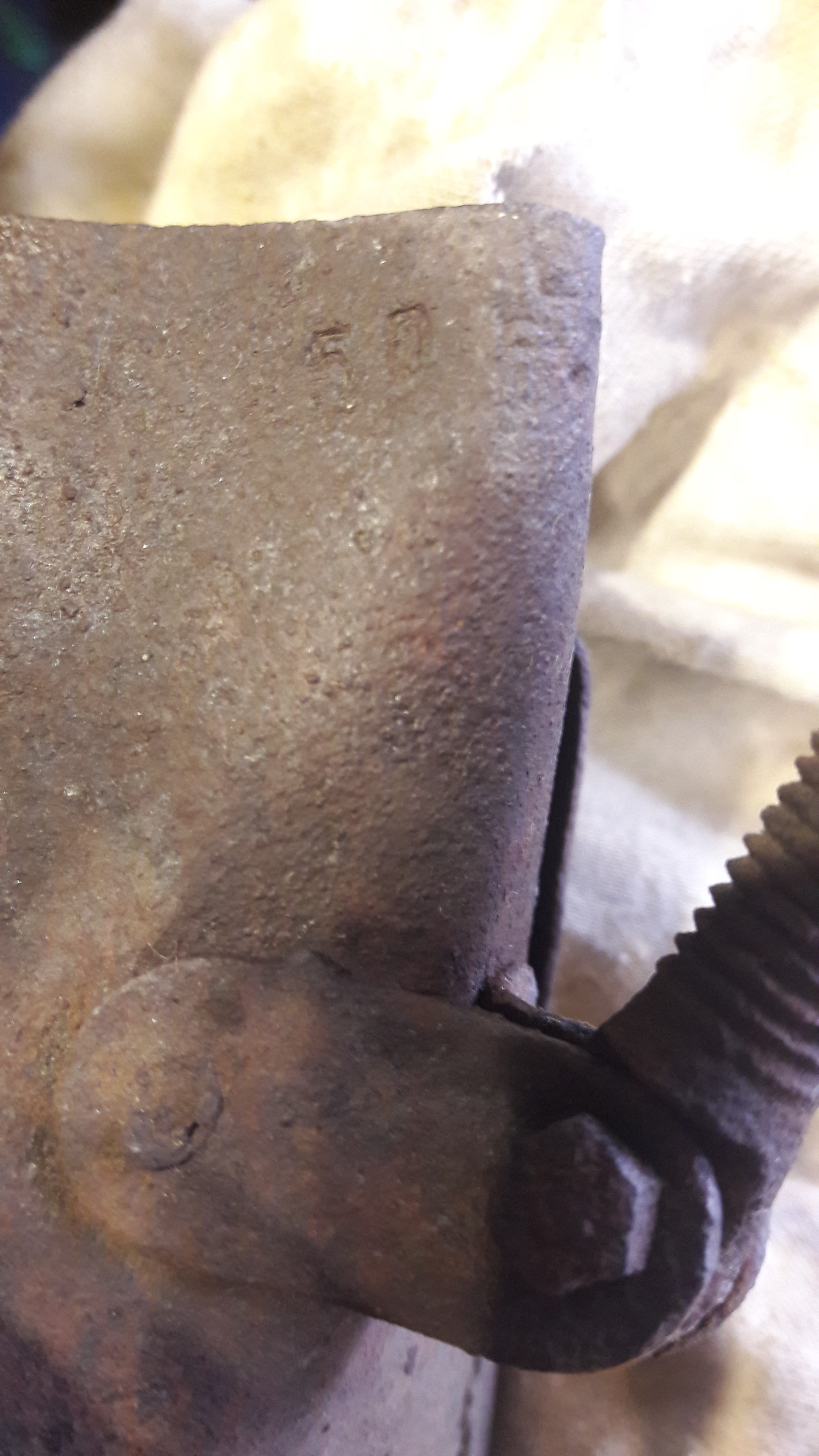

Опубликовано: 20 ноября, 2021 2 часа назад, linnet сказал: Во время ремонтов звеньеотвод мог сменить самолет. Борис, думал я об этом, но согласись, заплатки на крыльях-фюзеляже, которые на моих фото, не одно и то же как агрегатные детали - звеньеотводы, тем более номер 5052 есть на двух деталях, на одной хорошо виден, на другой - плохо. Поэтому ремонт ремонту может быть рознь. Уже сам факт боеспособности во второй половине 43-го года машины, выпущенной в 1-й половине 42 года, вызывает уважение к механикам и мотористам, наверняка не один раз её латавшим и чинившим. 0 Упомянуть пользователя Поделиться сообщением Ссылка на сообщение Поделиться на других сайтах

Опубликовано: 20 ноября, 2021 3 часа назад, Алекс21 сказал: Пытаюсь определить вот эту часть какого то механизма, клейм нет, маркировки нет, номеров тоже. Нужна помощь коллег! Конструкция похожа на "отрыватель", встречался на УБ. Двойная лапка на поперечной оси и механизм ее запирания аналогичен УБ, остальное лишь похоже. 0 Упомянуть пользователя Поделиться сообщением Ссылка на сообщение Поделиться на других сайтах
Опубликовано: 20 ноября, 2021 Шкас. 1 Упомянуть пользователя Поделиться сообщением Ссылка на сообщение Поделиться на других сайтах
