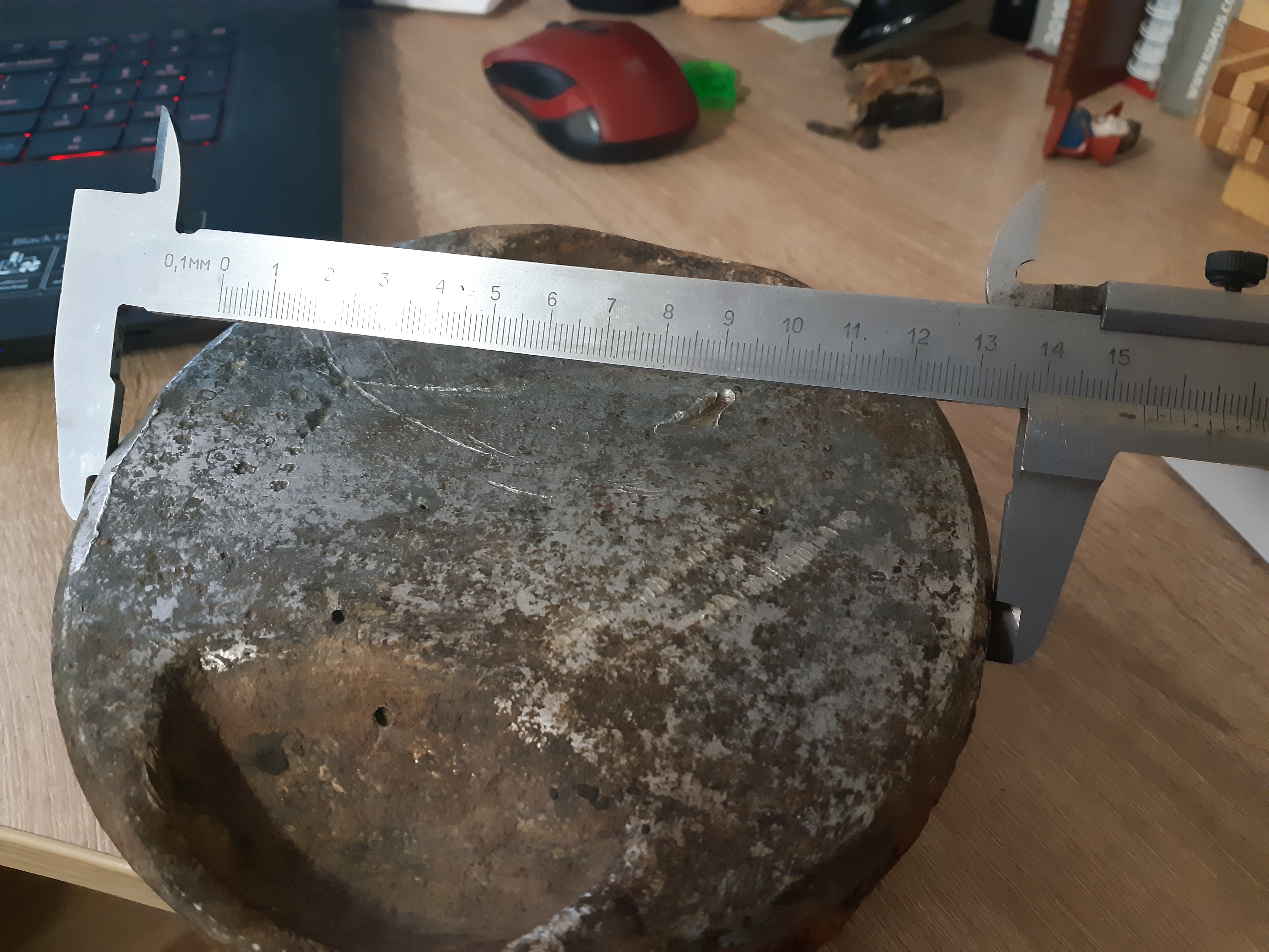

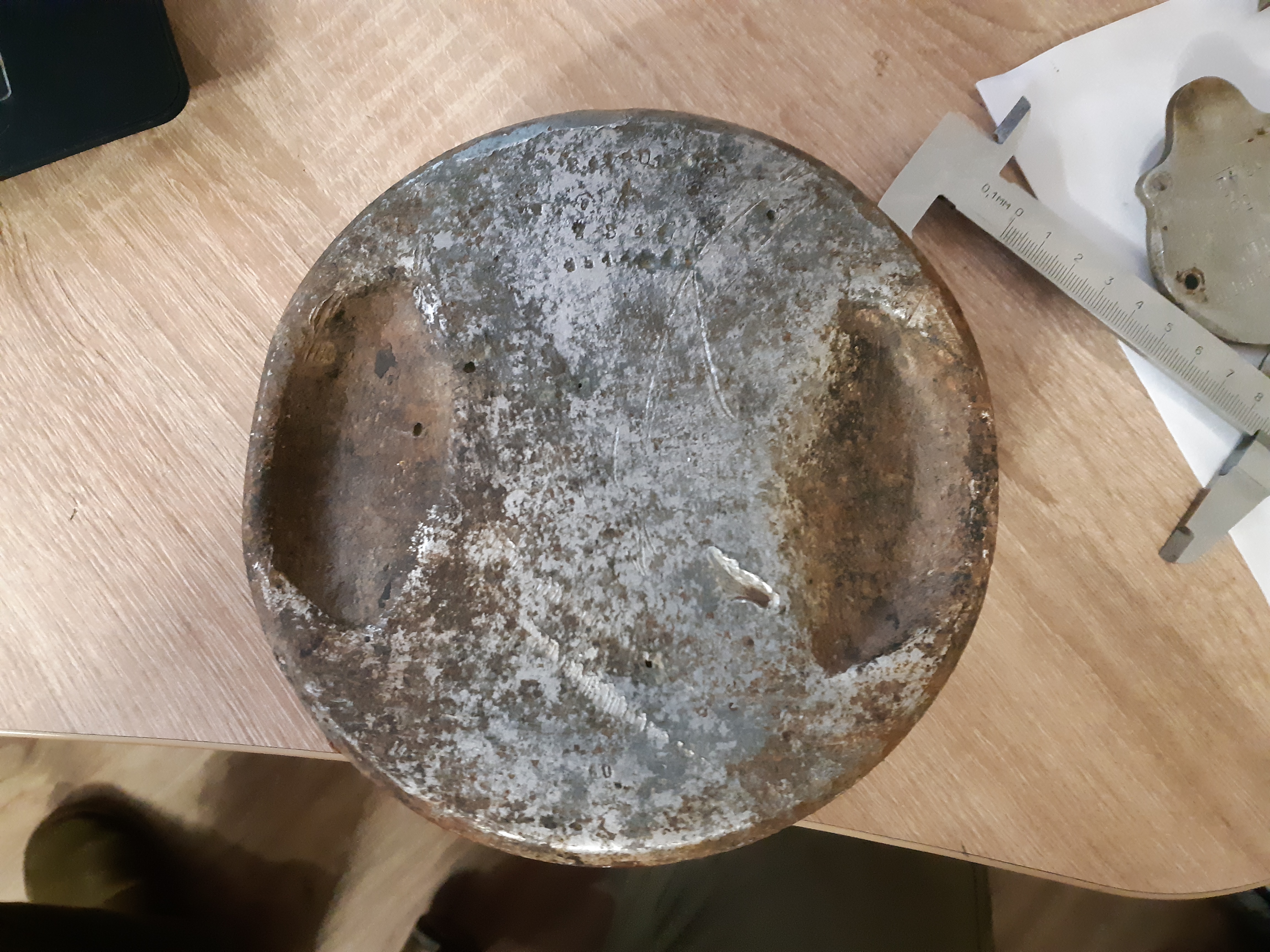

Опубликовано: 2 ноября, 2019 Добрый вечер всем! А поршень только один? На нём номер вроде: 8...1801 0 Упомянуть пользователя Поделиться сообщением Ссылка на сообщение Поделиться на других сайтах
Опубликовано: 2 ноября, 2019 1 минуту назад, TITANIK сказал: Добрый вечер всем! А поршень только один? На нём номер вроде: 8...1801 На сегодняшний день один. 0 Упомянуть пользователя Поделиться сообщением Ссылка на сообщение Поделиться на других сайтах
Опубликовано: 2 ноября, 2019 5 минут назад, TITANIK сказал: Добрый вечер всем! А поршень только один? На нём номер вроде: 8...1801 Номер я бы может даже сказал 851801 но 5 это не точно 0 Упомянуть пользователя Поделиться сообщением Ссылка на сообщение Поделиться на других сайтах
Опубликовано: 2 ноября, 2019 На "5" не похоже. Если только "3" или "8". 0 Упомянуть пользователя Поделиться сообщением Ссылка на сообщение Поделиться на других сайтах
Опубликовано: 2 ноября, 2019 Надо попросить ребят посмотреть номера 831801 или 881801 (ну, или близкие к ним). С учётом места падения. 0 Упомянуть пользователя Поделиться сообщением Ссылка на сообщение Поделиться на других сайтах
Опубликовано: 2 ноября, 2019 1 минуту назад, TITANIK сказал: Надо попросить ребят посмотреть номера 831801 или 881801 (ну, или близкие к ним). С учётом места падения. Возможно и так я не утверждаю,жизнь потрепала этот номер. Надеюсь ребята посмотрят. Место крушения граница 3х районов Селижарово, Пено, Андреаполь. Лес район деревень Грылево и хут Лебедево 0 Упомянуть пользователя Поделиться сообщением Ссылка на сообщение Поделиться на других сайтах

Опубликовано: 3 ноября, 2019 (изменено) 12 часа назад, TITANIK сказал: В одной из тем, выставленных ЖЕКА номер : И-153, мотор М-62 № 622543 шестизначный. И начинается на "6". Ваш самолёт, скорее всего, более позднего выпуска. Значит мы на верном пути... Еще вопрос по мотору мотор определили м62 ир но он 9ти цилиндровый а на поршне стоит номер 10! с противоположной стороны номеры мотора,не может это означать что мотор 10ти и более цилиндровый? И диамотор поршня у м62 1380 мм а этот поршень примерно 1550мм Изменено 3 ноября, 2019 пользователем Пупсик 0 Упомянуть пользователя Поделиться сообщением Ссылка на сообщение Поделиться на других сайтах
Опубликовано: 3 ноября, 2019 (изменено) Мотор скорее всего из серии М82 14ти цилиндровый или М71 18ти цилиндровый (может еще какие модификации), совпадает размер поршня и в яме был найден регулятор частоты вращения винта Р-7 выше на фото он есть. Так что версия с Ли 2 считаю не верной. Прошу поправить если не прав! Изменено 3 ноября, 2019 пользователем Пупсик 0 Упомянуть пользователя Поделиться сообщением Ссылка на сообщение Поделиться на других сайтах

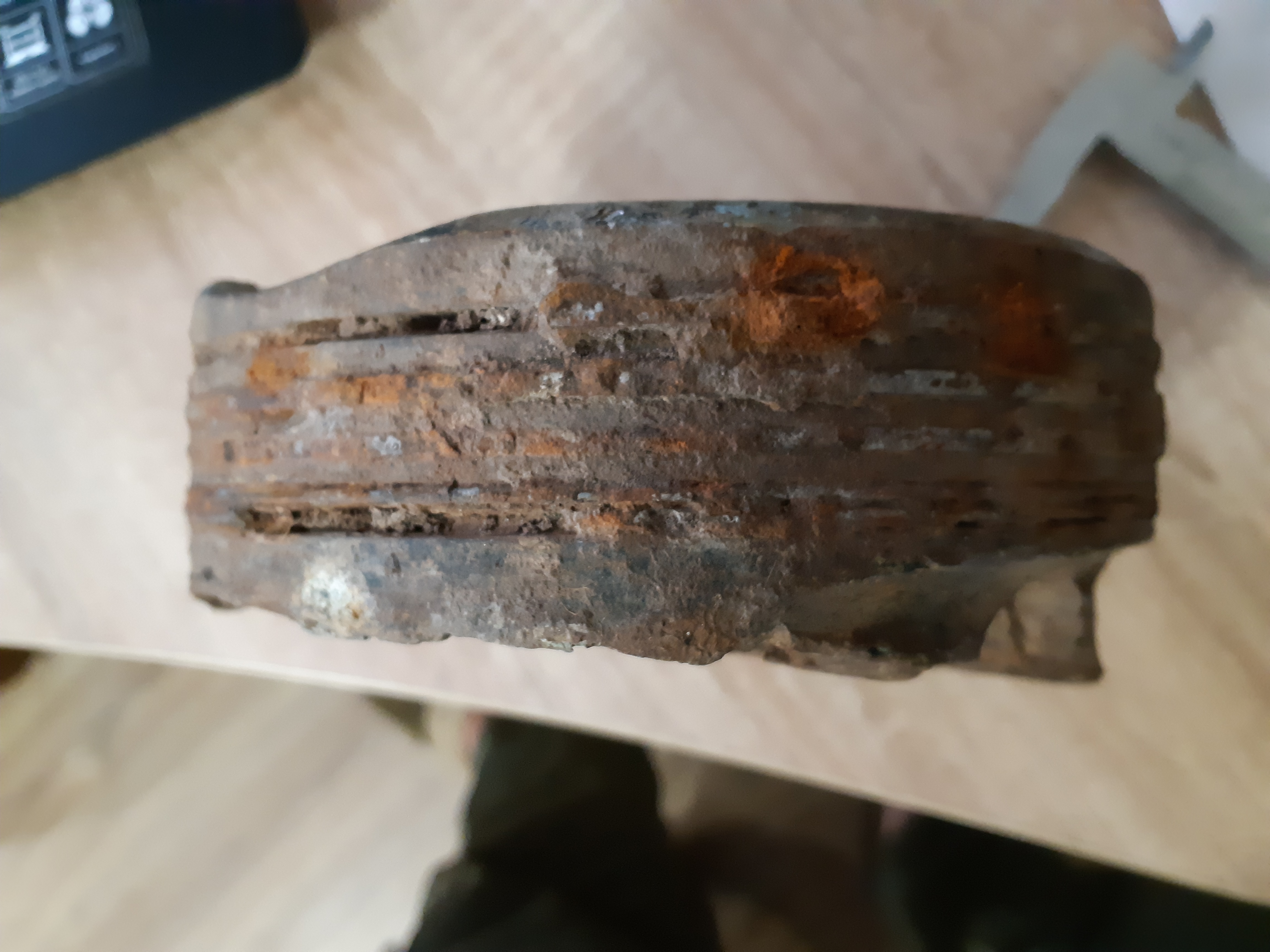

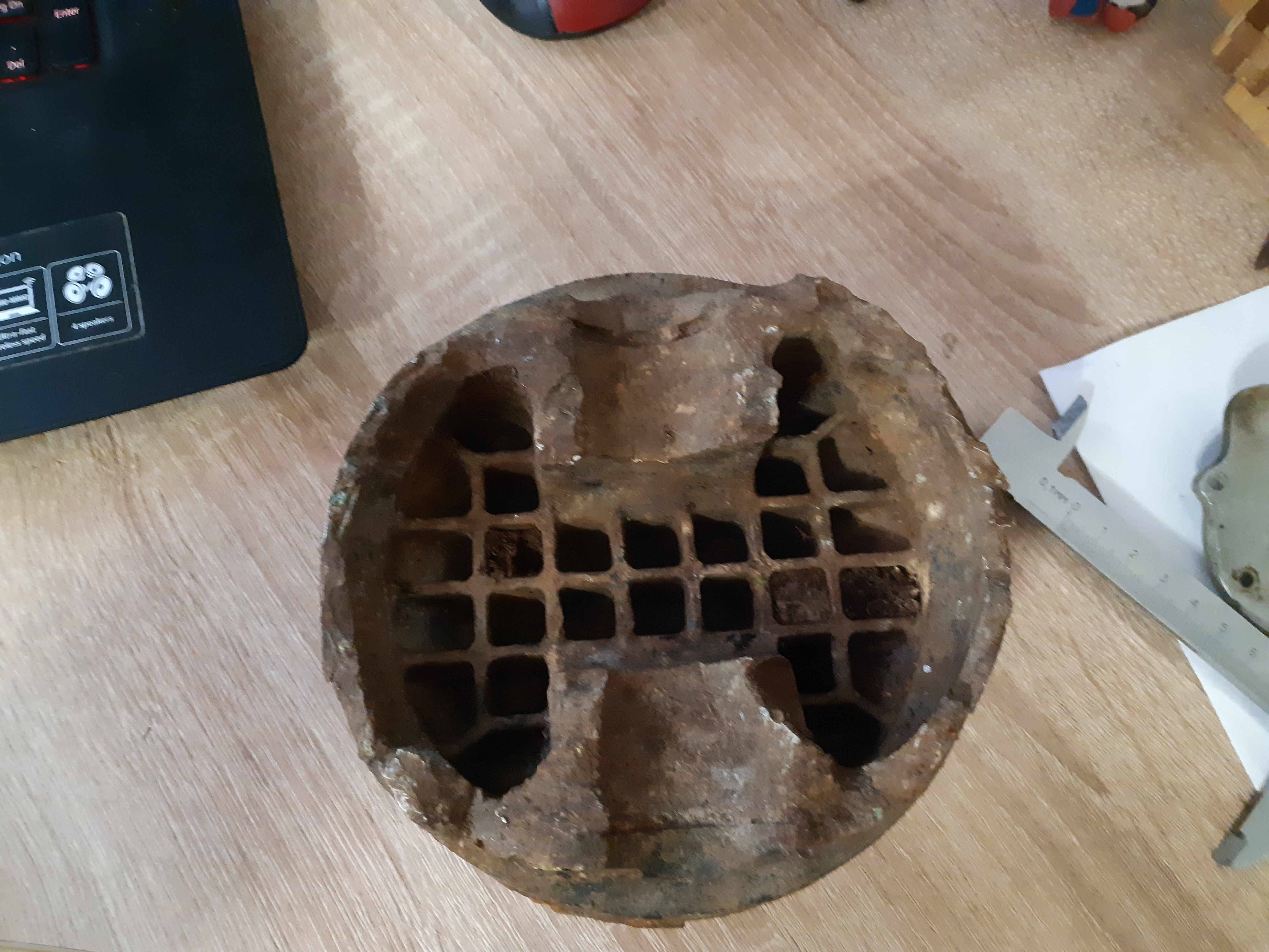

Опубликовано: 3 ноября, 2019 Истребитель у вас однозначно исключается, видимые номера на поршне не соответствуют пока известным схемам нумерации моторов, тем более вторые цифры неразборчивы. Отфотографируйте поршень со всех сторон, рабочую поверхность не видно полностью, попробуем понять по внешнему виду. Одно можно сказать, что у вас звездообразный мотор. 0 Упомянуть пользователя Поделиться сообщением Ссылка на сообщение Поделиться на других сайтах
Опубликовано: 3 ноября, 2019 31 минуту назад, AgafonovE сказал: Истребитель у вас однозначно исключается, видимые номера на поршне не соответствуют пока известным схемам нумерации моторов, тем более вторые цифры неразборчивы. Отфотографируйте поршень со всех сторон, рабочую поверхность не видно полностью, попробуем понять по внешнему виду. Одно можно сказать, что у вас звездообразный мотор. Фото сейчас скину. Номера на обшивке и клейма ни очем не говорят? Клейма интересные цифры в них большие по значению и есть циферно буквенные клейма есть клеймо д40м в круге я такое вообще первый раз вижу!Что касаемо мотор да звезда 100 процентов воздушного охлаждения но также была найдена част терморегулятора фото выше,температуру чего он регулировал? открывал жалюзи? И что касаемо поршней их больше 9 должно быть точно. 0 Упомянуть пользователя Поделиться сообщением Ссылка на сообщение Поделиться на других сайтах
Опубликовано: 3 ноября, 2019 Номер к сожалению не рассмотреть последний видно только 8511.. или 8514..и номеров 3шт почему то? 0 Упомянуть пользователя Поделиться сообщением Ссылка на сообщение Поделиться на других сайтах
Опубликовано: 3 ноября, 2019 (изменено) Средние цифры, если не ошибаюсь, вес поршня в граммах Изменено 3 ноября, 2019 пользователем AgafonovE 0 Упомянуть пользователя Поделиться сообщением Ссылка на сообщение Поделиться на других сайтах
Опубликовано: 3 ноября, 2019 (изменено) Двигатель Аш-62 по диаметру поршня подходит, но клапанные крышки другие - на 6-ти болтах. Может быть другая модификация? И цилиндров здесь 9. АШ-62 Производитель КБ Швецова Технические характеристики Объём 29,81 л Мощность 1000 л. с. Степень сжатия 6,4 Диаметр цилиндров 155,5 мм Ход поршня 174,5 мм Количество цилиндров 9 Клапаны 2×9 Турбонаддув крыльчатый нагнетатель Тип топлива Б91/115 Система смазки МС20/Мк22 Система охлаждения Воздушное охлаждение Расход топлива в зависимости от режима мин~ 150 л/ч до 250 л/ч[источник не указан 2841 день] Расход масла 4 % от расхода топлива Размеры Сухой вес 560 кг Изменено 3 ноября, 2019 пользователем TITANIK 0 Упомянуть пользователя Поделиться сообщением Ссылка на сообщение Поделиться на других сайтах

Опубликовано: 3 ноября, 2019 Только что, Синд сказал: Хлопцы, а вариант с Ту-2 не рассматривали? Двухмоторный бомбардировщик с АШ-82 Только что, Синд сказал: Хлопцы, а вариант с Ту-2 не рассматривали? Двухмоторный бомбардировщик с АШ-82 А вот это уже интересно : я всё думал, : откуда там 85 11 .. а если это не 85 а 65 , то Ту-2 с номерами моторов 65 11 ... Были во 2 ДРАП с ноября 42. 0 Упомянуть пользователя Поделиться сообщением Ссылка на сообщение Поделиться на других сайтах
Опубликовано: 3 ноября, 2019 15 минут назад, пеновский сказал: А вот это уже интересно : я всё думал, : откуда там 85 11 .. а если это не 85 а 65 , то Ту-2 с номерами моторов 65 11 ... Были во 2 ДРАП с ноября 42. По тому как сохранился номер варианты возможны что и 65 но все же думаю что 85 там первые цифры 0 Упомянуть пользователя Поделиться сообщением Ссылка на сообщение Поделиться на других сайтах

Опубликовано: 3 ноября, 2019 @Пупсик По моему номер на поршне начинается на 65, что-то не очень похоже на 85. Кстати, на вооружении Ту-2 УБТ был. ШВАКи стояли как курсовые пушки в крыле 0 Упомянуть пользователя Поделиться сообщением Ссылка на сообщение Поделиться на других сайтах
