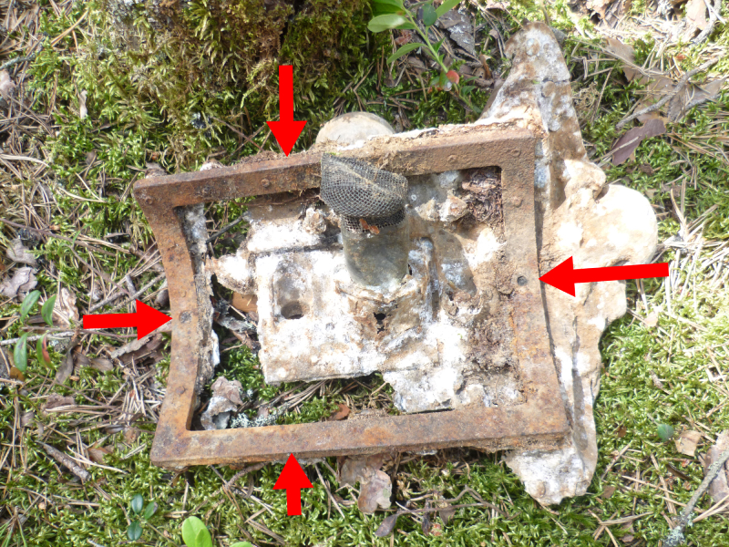

Опубликовано: 8 июля, 2019 On 02/07/2019 at 0:53 PM, Николай22 said: Эту деталь нашли 300 метров от основных деталей. Можно ли определить, что за деталь ? И от чего ? Эта пробка, уже проходила по другому Бостону: Пока не могу найти, с какой системы. 0 Упомянуть пользователя Поделиться сообщением Ссылка на сообщение Поделиться на других сайтах

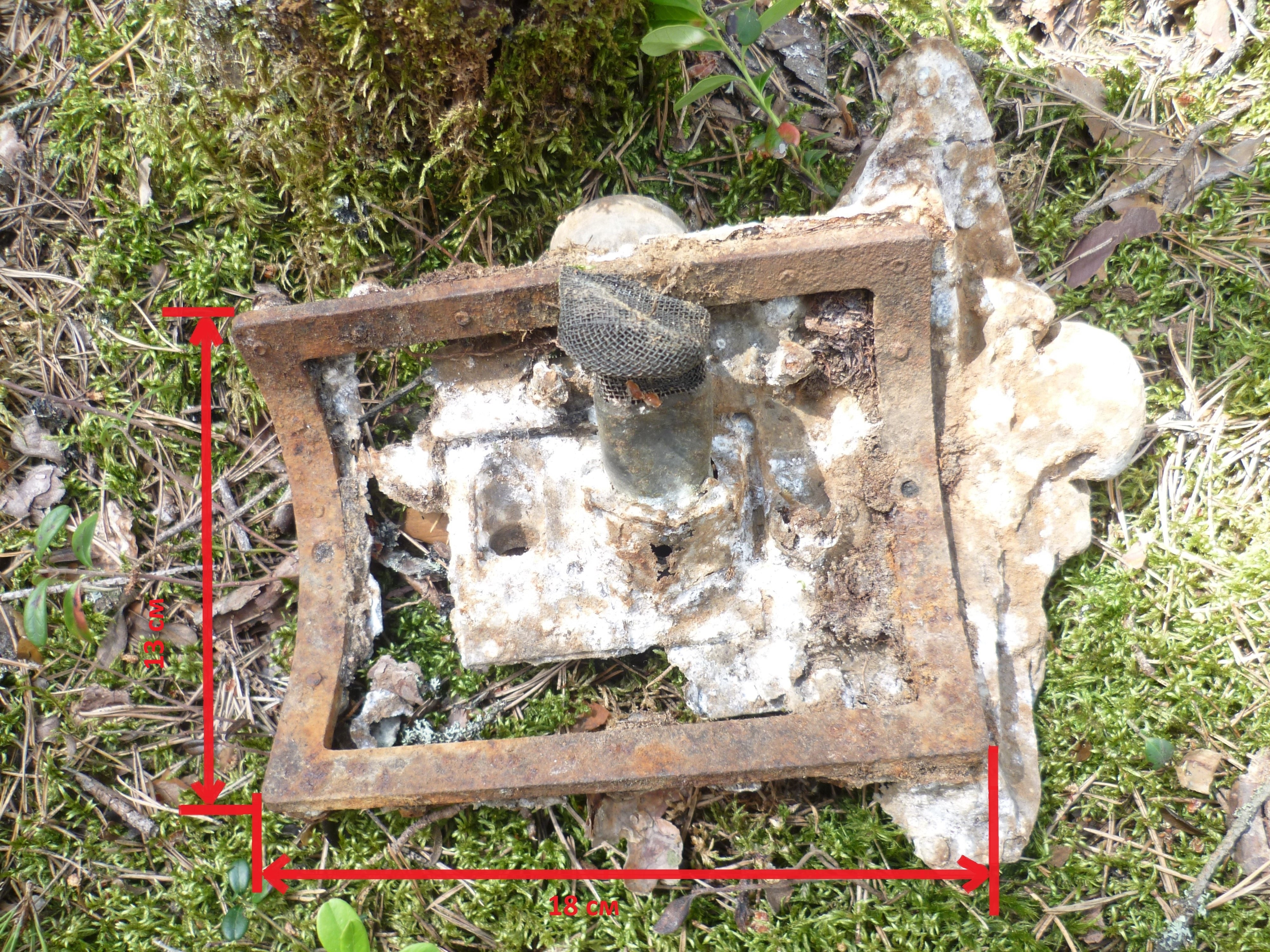

Опубликовано: 18 августа, 2019 Николай, Вы можете снять размеры с этой детали? 0 Упомянуть пользователя Поделиться сообщением Ссылка на сообщение Поделиться на других сайтах
Опубликовано: 14 октября, 2019 В 18.08.2019 в 07:35, VladK сказал: Николай, Вы можете снять размеры с этой детали? 1 Упомянуть пользователя Поделиться сообщением Ссылка на сообщение Поделиться на других сайтах

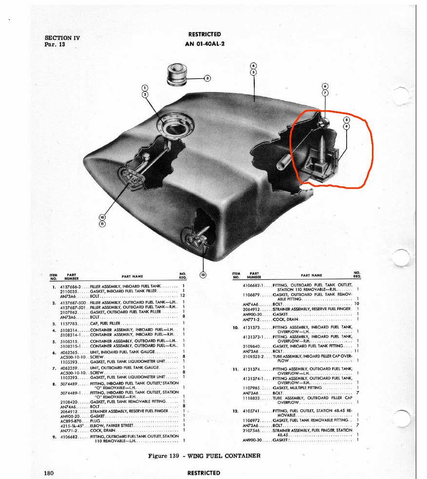

Опубликовано: 21 октября, 2019 Николай, спасибо за размеры! По моему мнению, этот узел от одного из крыльевых топливных баков. 2 Упомянуть пользователя Поделиться сообщением Ссылка на сообщение Поделиться на других сайтах
Опубликовано: 22 октября, 2019 В 21.10.2019 в 07:17, VladK сказал: Николай, спасибо за размеры! По моему мнению, этот узел от одного из крыльевых топливных баков. Спасибо большое! 0 Упомянуть пользователя Поделиться сообщением Ссылка на сообщение Поделиться на других сайтах

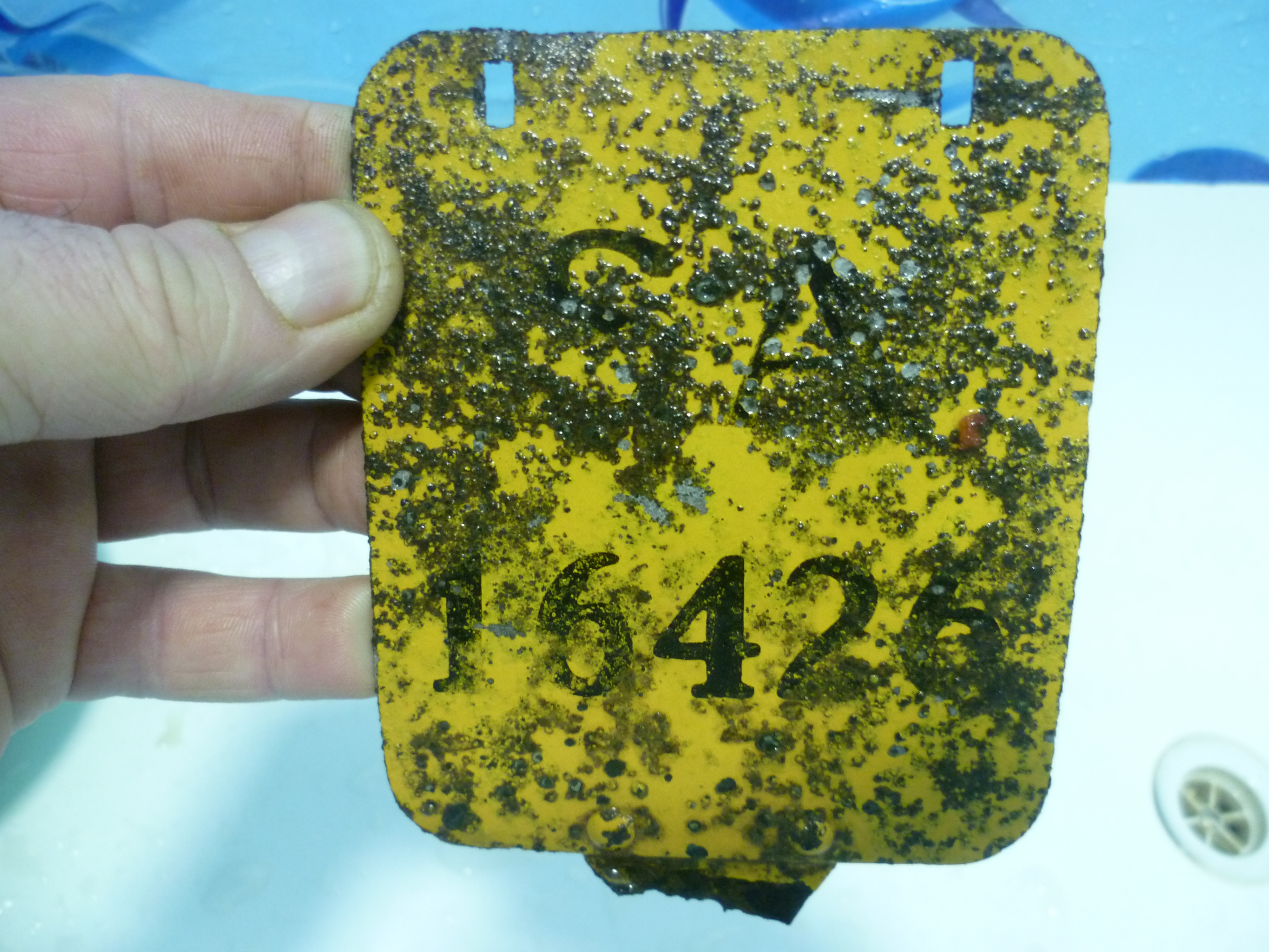

Опубликовано: 18 февраля, 2020 (изменено) При поиске места падения самолета нашли вот такую деталь. Рядом нашли два небольших куска обшивки. Все это находилось в километре от обломков крыла Бостона. Надпись SA 16426. Может ли эта табличка иметь отношение к самолету ? Изменено 18 февраля, 2020 пользователем Николай22 0 Упомянуть пользователя Поделиться сообщением Ссылка на сообщение Поделиться на других сайтах
Опубликовано: 18 февраля, 2020 1 час назад, Николай22 сказал: При поиске места падения самолета нашли вот такую деталь. Рядом нашли два небольших куска обшивки. Все это находилось в километре от обломков крыла Бостона. Надпись SA 16426. Может ли эта табличка иметь отношение к самолету ? Клейм на железе нет? Если стилизованная латинская Д с цифрами внутри есть то это он 0 Упомянуть пользователя Поделиться сообщением Ссылка на сообщение Поделиться на других сайтах
Опубликовано: 18 февраля, 2020 А деталь железо, алюминий? Попробуйте сравнить с ранее найдеными деталями на предмет заклепок и материала. Лично меня смущает желтая краска ( финны любили мазать) и надпись похоже от руки. Ленд лиз использовал, в основном, трафареты 0 Упомянуть пользователя Поделиться сообщением Ссылка на сообщение Поделиться на других сайтах
Опубликовано: 18 февраля, 2020 8 часов назад, AgafonovE сказал: Клейм на железе нет? Если стилизованная латинская Д с цифрами внутри есть то это он Клейм нет. 0 Упомянуть пользователя Поделиться сообщением Ссылка на сообщение Поделиться на других сайтах
Опубликовано: 18 февраля, 2020 6 часов назад, VladK сказал: А деталь железо, алюминий? Попробуйте сравнить с ранее найдеными деталями на предмет заклепок и материала. Лично меня смущает желтая краска ( финны любили мазать) и надпись похоже от руки. Ленд лиз использовал, в основном, трафареты Деталь железо. 0 Упомянуть пользователя Поделиться сообщением Ссылка на сообщение Поделиться на других сайтах
Опубликовано: 1 марта, 2020 Эта деталь не от самолета. Благодаря финским товарищам, удалось выяснить, что этот номер стоял на велосипедах финской армии. 1 Упомянуть пользователя Поделиться сообщением Ссылка на сообщение Поделиться на других сайтах
Опубликовано: 1 марта, 2020 1 час назад, VladK сказал: Эта деталь не от самолета. Благодаря финским товарищам, удалось выяснить, что этот номер стоял на велосипедах финской армии. Спасибо большое! 0 Упомянуть пользователя Поделиться сообщением Ссылка на сообщение Поделиться на других сайтах
