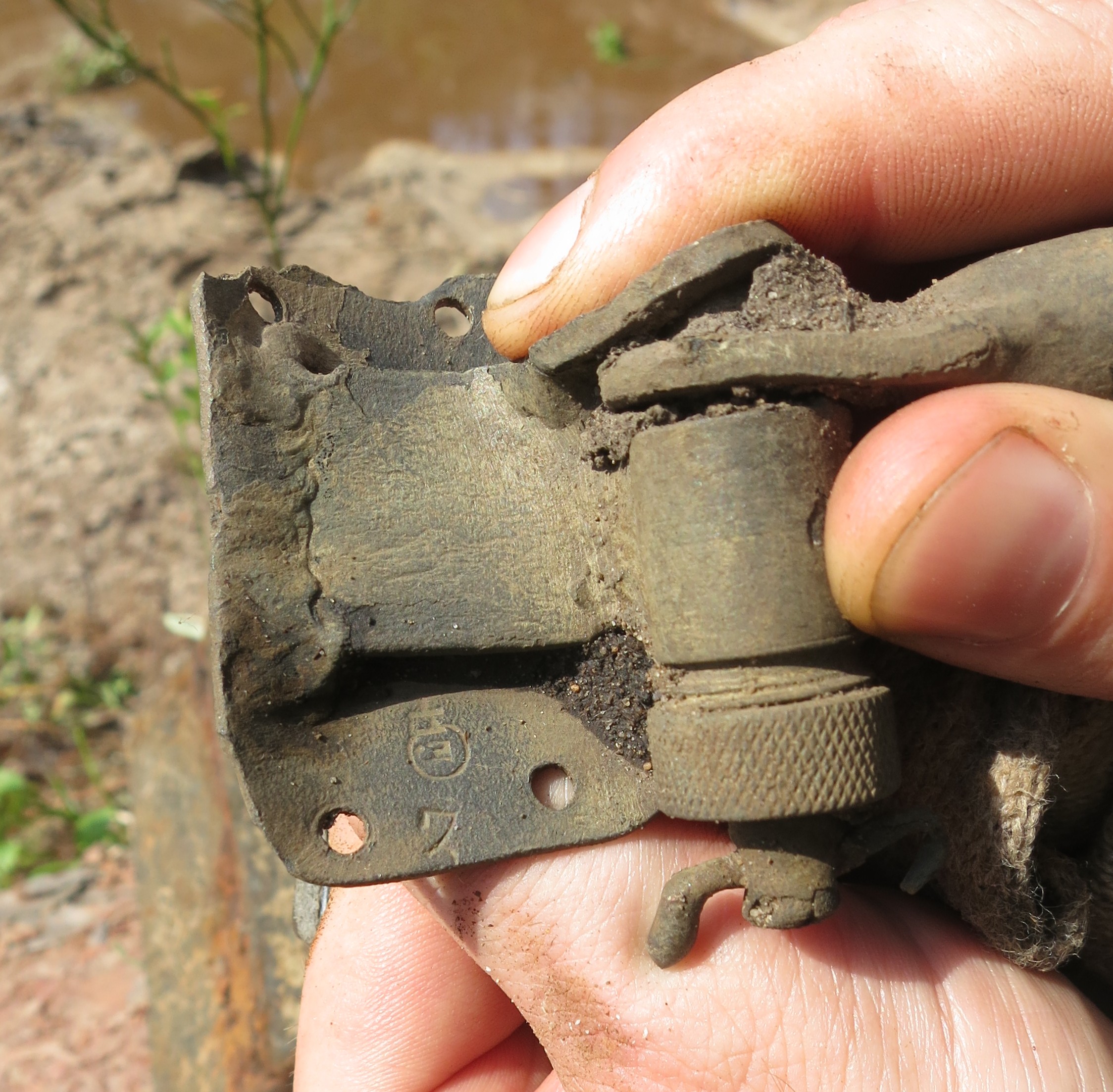

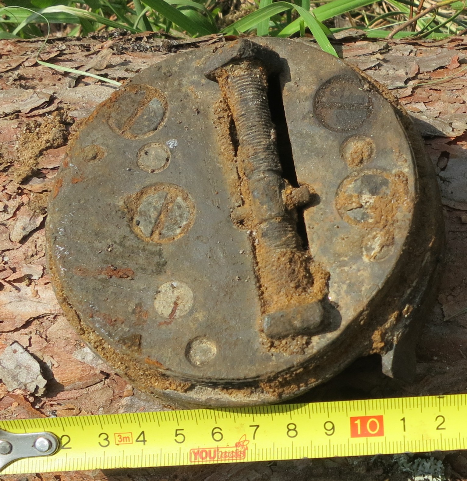

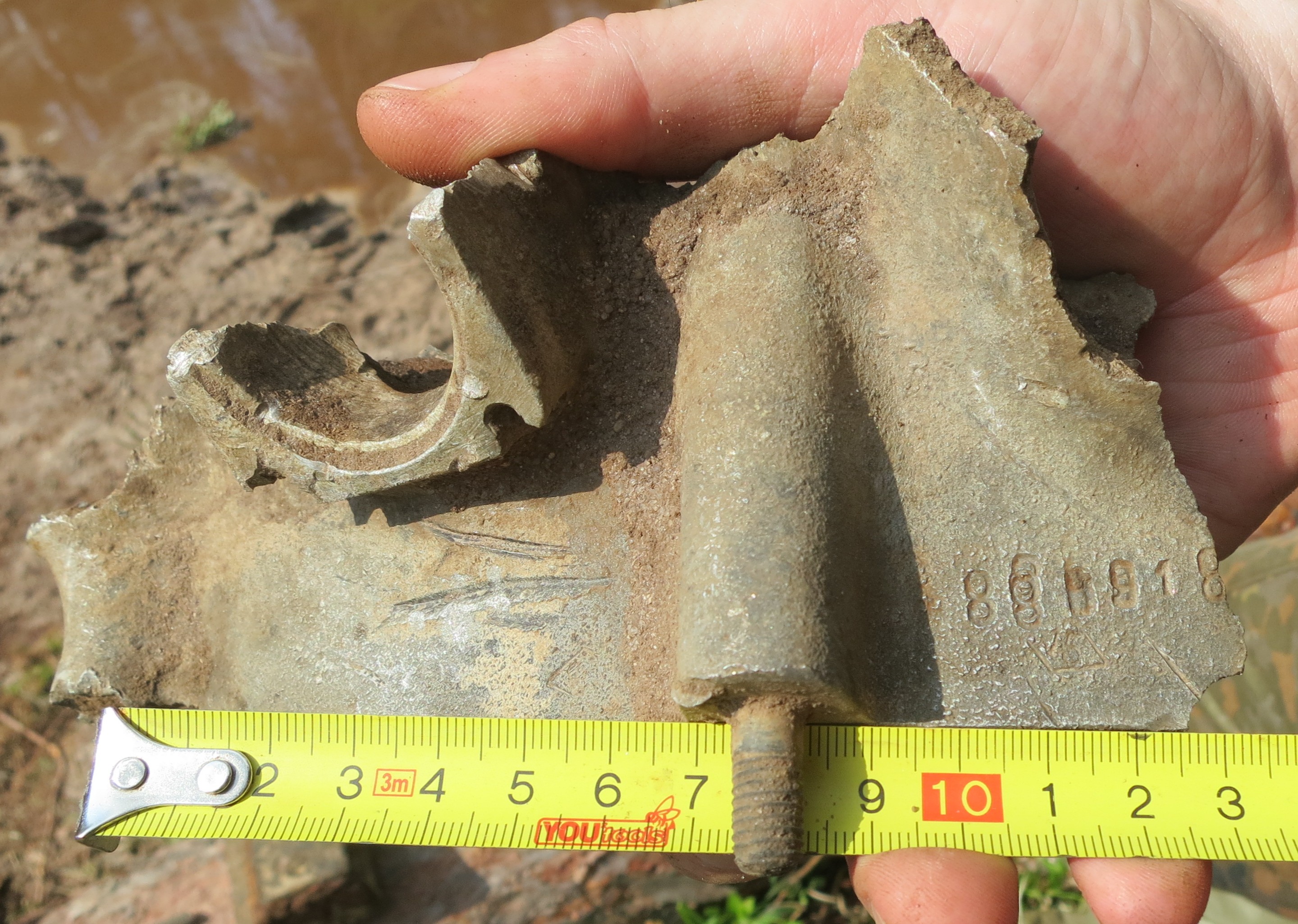

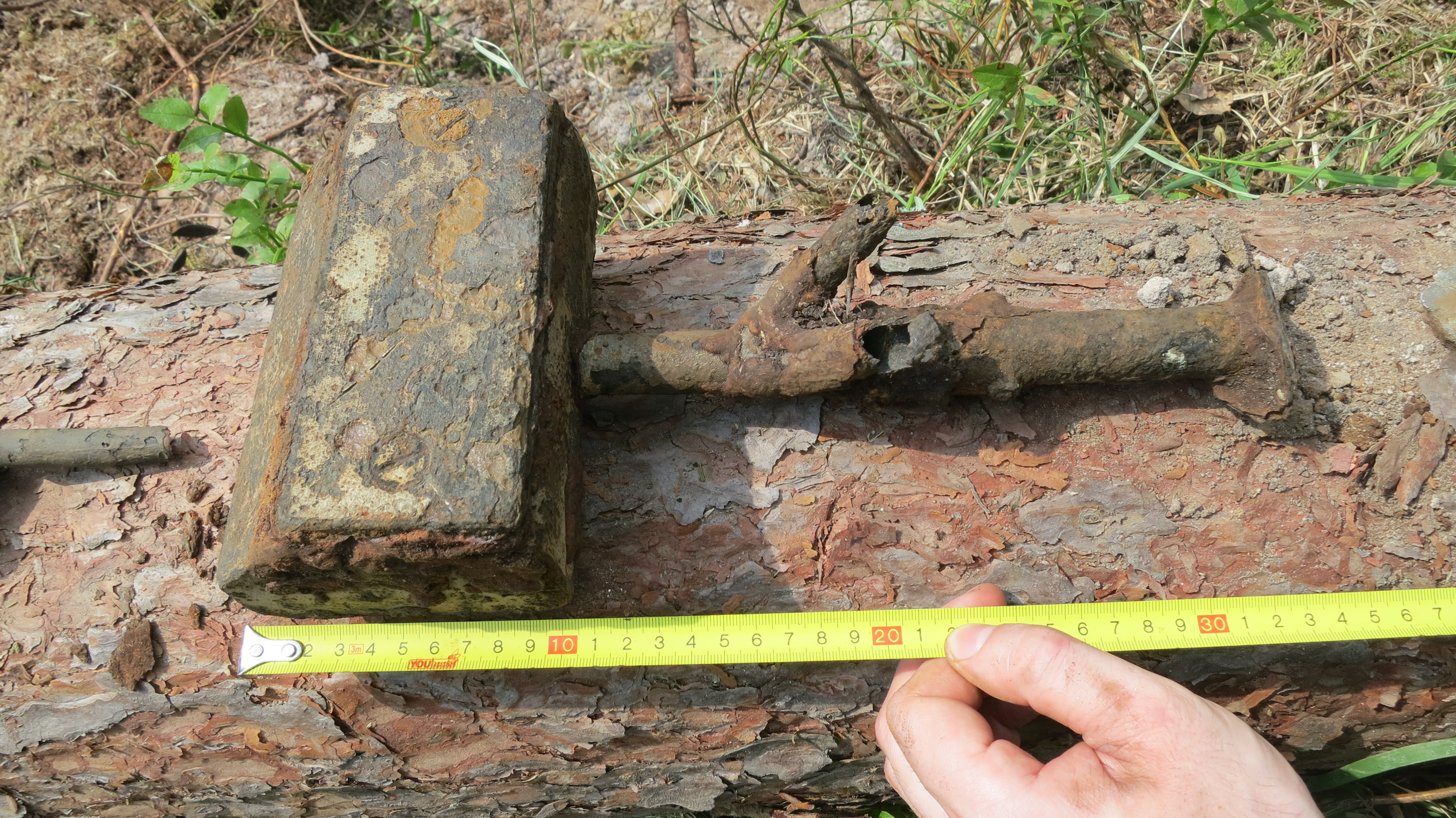

Уважаемые форумчане! Помогите, пожалуйста, установить тип самолета и уточнить экипаж, который по рассказам очевидцев погиб 12-13 октября 1943 года у д. Роги Кличевского района Могилевской области. 11-12 июня 2019 г. с помощью экскаватора из болота мы подняли все, что осталось от него. Самая крупная деталь - 60 см, остальное все разорвано в клочья на мелкие части. Предположительно самолет был из 17 Рославльского гбап. Из 4-х человек, по рассказам, выжил только штурман Никифоров, который спустился на парашюте и позже возвратился в часть.
В списке потерь 17 гап дд за октябрь 1943 года есть моторы №№885631 и 886918, нбз 14.10.43. На эту дату в потерях самолетов есть Ил-4 №10004.
