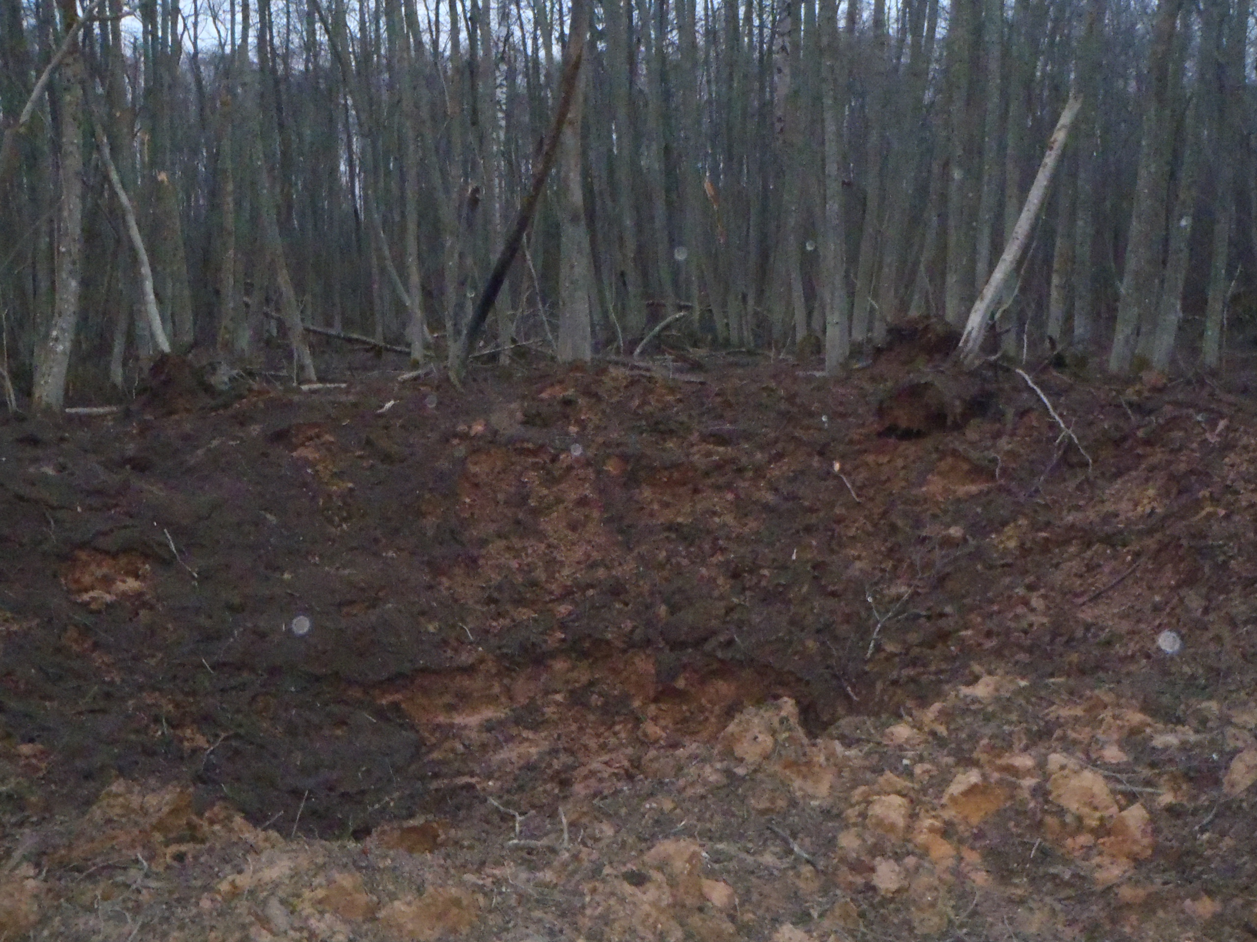

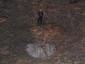

От  тонной  не  знаю,  не  видел.  А  вот  результат  взрыва  500  кг,  немного  похоже  на  метеорит. Мальчик  для  масштаба.

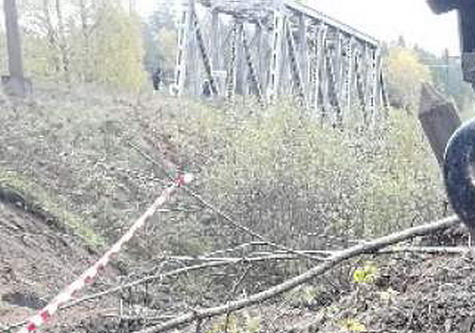

@Большой Спасибо , я право подумал что не от рикошета , а наоборот чтобы в жд мосту в железных фермах  застряла , мост кстати взорвать немцам так и не удалось и он остался неизменным до наших дней .

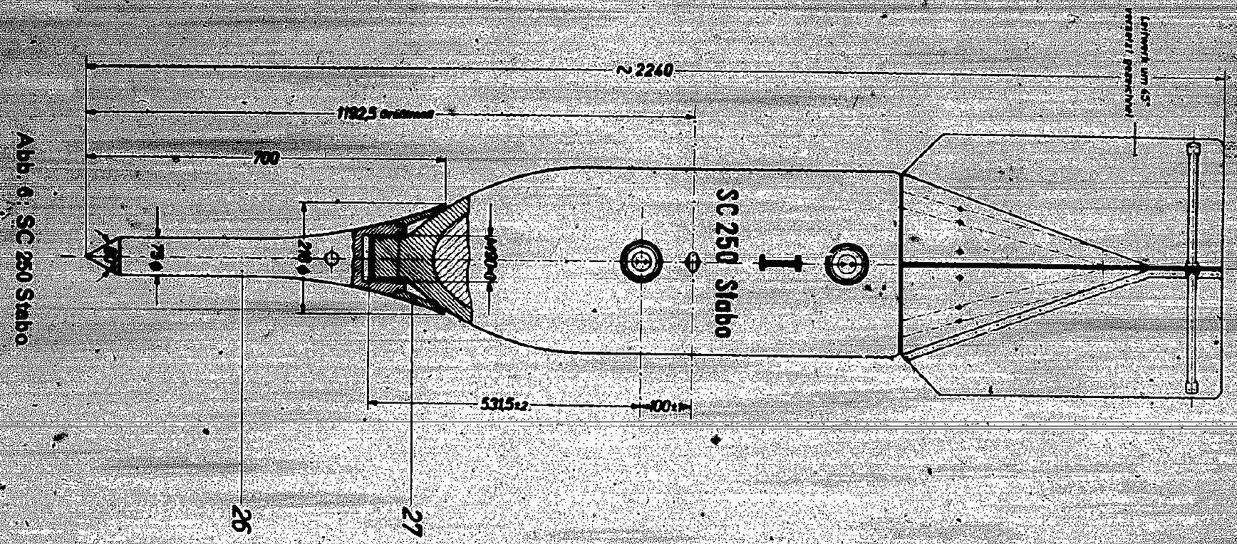

В связи с тем что точная длинна нам не известна (по фото видно что объект выше человека) мы не можем точно определить его тип/массу. Понятно только что она или Stabo250 (2239 мм) или Stabo500 (2630 мм).
разница по длине всего в полметра даёт двукратное превышение по объёму ВВ.
И то что всем понятно: сапёры ещё те любители определять вес на глазок. У них надбавка к зарплате идёт за количество, а бомбы за вес! ;)

Давайте не будим отталкиваться от общей длины изделия, возьмём более известный размер, например Шип. Согласно чертежей его длина , как у 250 , так и у 500 не более 70 см.  Вот в инете нарыл фото Шипа, автор утверждает и подтверждает чертёж, что от 250 й. как мы видим до 70 см не дотягивает. На фото в начале темы сапёр приложил линейку, из чего следует, что Шип имеет длину более 70 см.( мне видится 80-85 см) А размер от носика Шипа до ушка крепления соответствует 500 ке. Либо у него линейка рукожопая.
