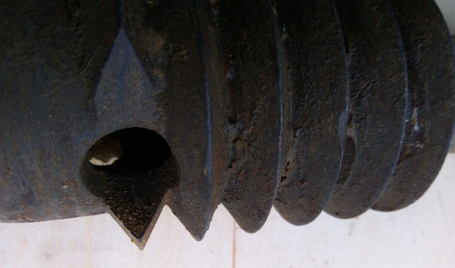

Предполагаю что это набор инструмента для нарезки резьбы в деревянных изделиях.Где могла использоваться такая резьба ( 60мм).??
Edited by kilsuS
Прошёлся по ЖД на пути к даче , увидел похожую резьбу со стальным винтом в шпалах .

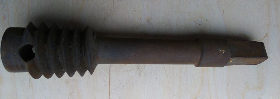

Здравствуйте!
Винтельма и винтебль.
Можете дерево склеивать:
http://rubankov.ru/museum/collections/strubcini_tiski/strubtsina-dlya-sklejki-shhitov
Можете верстаки делать:
http://rubankov.ru/shop/UID_10341_vint_dlya_verst__tiskov_d55mm_430/300mm_derevyannyy.html
Можете сыр давить:
https://baby.co.ua/product/6956664588
Железка шпиндель водопроводного крана (размеры разные! Есть на 3/8, а есть и 3 дюйма), деревяшка - возможно вентиль, возможно вообще из другой оперы, например от сырного пресса, или столярка. Возможно пожарный кран в предыдущей жизни.

Изучив внимательней данные инструменты еще больше стал уверен что это резьбонарезной инструмент.В деревяхе находятся два резца напротив которых пазы для выхода стружки. Заходное отверстие 60мм.Железяка 300мм.Диаметр 62мм,шаг нарезки 12,3мм.Отверстия в железке скорее всего тоже для выхода стружки.
В 07.11.2017 в 22:00, Арсланов В.А. сказал:
Думаю что Арсланов В.А. прав.Спасибо за ссылки.
