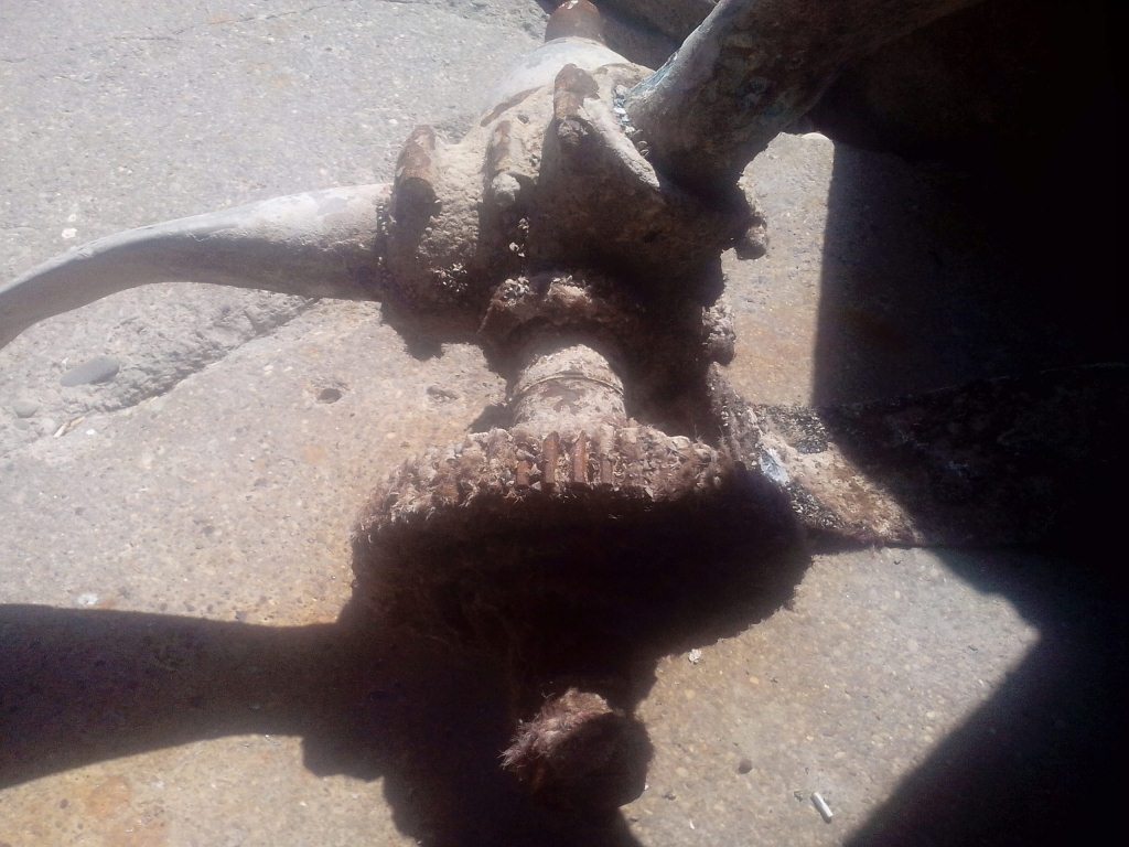

Сегодня по информации одного местного жителя о найденном в море самолёте выехали с группой МЧС в отдалённый уголок Лазаревского района. По прибытия на берег нам показали винт, найденный на дне моря и успешно вытянутый на берег.

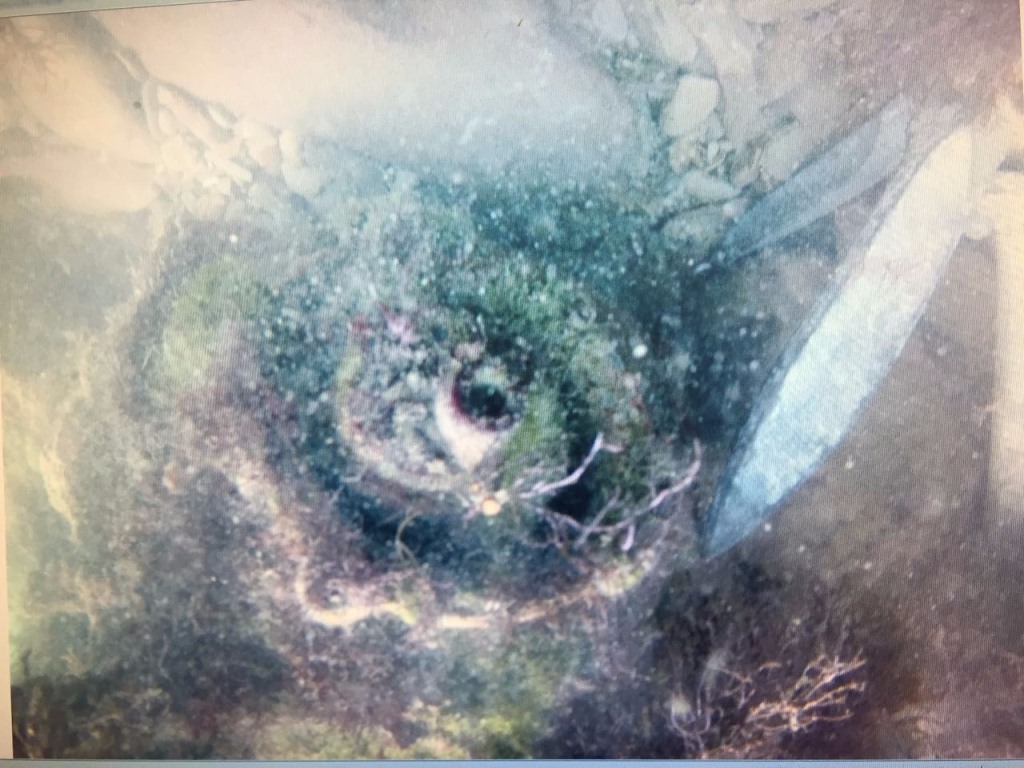

На катере вышли в море, через 10 минут были на месте. Проводник показал примерное место, где был обнаружен винт и обломки самолёта.
После часа обследования и безуспешного ныряния в указанном месте взяли мористее и сразу наткнулись на мотор.
Место падения самолёта.

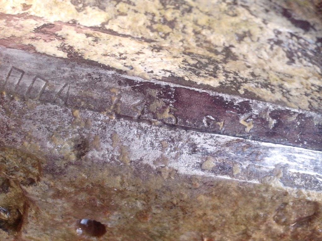

Удалось поднять ШВАК с обломанным стволом, и всякую мелочь. К сожалению, подводные фото будут только в среду. Пришлось понырять без акваланга, благо глубина не большая, около 5 метров., но номер мотора нашёл: 121-824. Дубль обнаружился на алюминиевом кольце на большой шестерне на винте.
К сожалению такого номера я у себя не нашёл, нужна Ваша помощь, коллеги!

Алекс21 разобрал магнето, на нем номер ПА135-218. Так-что мотор явно ремонтный. Хорошо бы проследить судьбу мотора ПА135-218
Более детально изучив магнето, нашли на нем еще один номер ПА145-4
Чем дальше в лес - тем страшнее сказка. Вот фото с магнето, почему-то грузиться боком?
Проверил эти номера - нет в базе.
Зато есть номер П 45-4 на самолёте Як-1 № 0766, разбитом 15.08.42 года в Гайдуке, рядом с Новороссийском. Номер написан карандашом, может быть перепутан ПА 145-4 и П 45-4?

сделал вырезку из книги, что здесь, описка или недописка?
Более качественные фото номеров
фото от Нептуна
Edited by Алекс21
