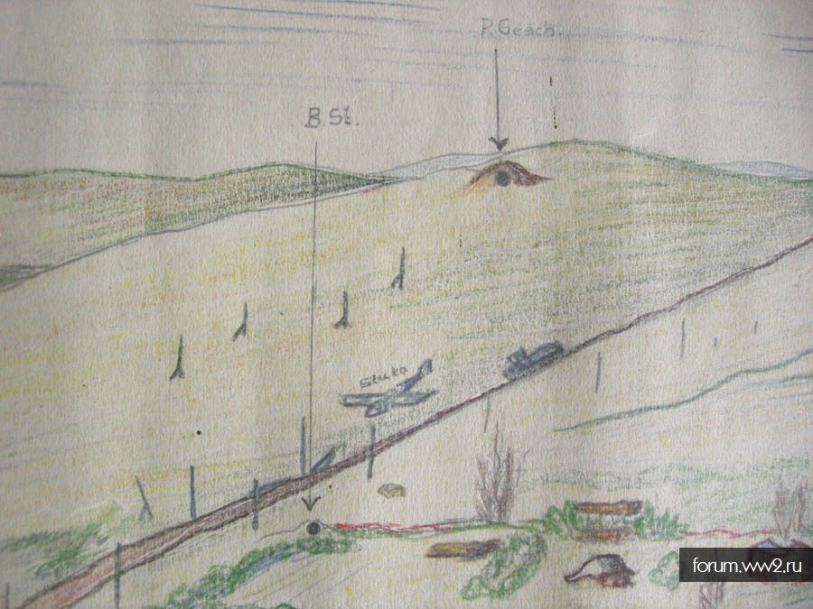

Опубликовано: 13 февраля, 2018 А это откуда картинка? Судя по всему Ю-87 на вынужденной? 0 Упомянуть пользователя Поделиться сообщением Ссылка на сообщение Поделиться на других сайтах
Опубликовано: 13 февраля, 2018 честно - не знаю. картинка немецкая. ребята из Таганрога поделились. Написано - пикирующий бомбардировщик. Ни числа, ничего. Но суть-то рисунка для исполнителя была в панораме. Поэтому особые отметки только на привязках. 0 Упомянуть пользователя Поделиться сообщением Ссылка на сообщение Поделиться на других сайтах
Опубликовано: 13 февраля, 2018 2 часа назад, linnet сказал: на вынужденной Может пикирует на дорогу, судя по изображению грузовика? 0 Упомянуть пользователя Поделиться сообщением Ссылка на сообщение Поделиться на других сайтах

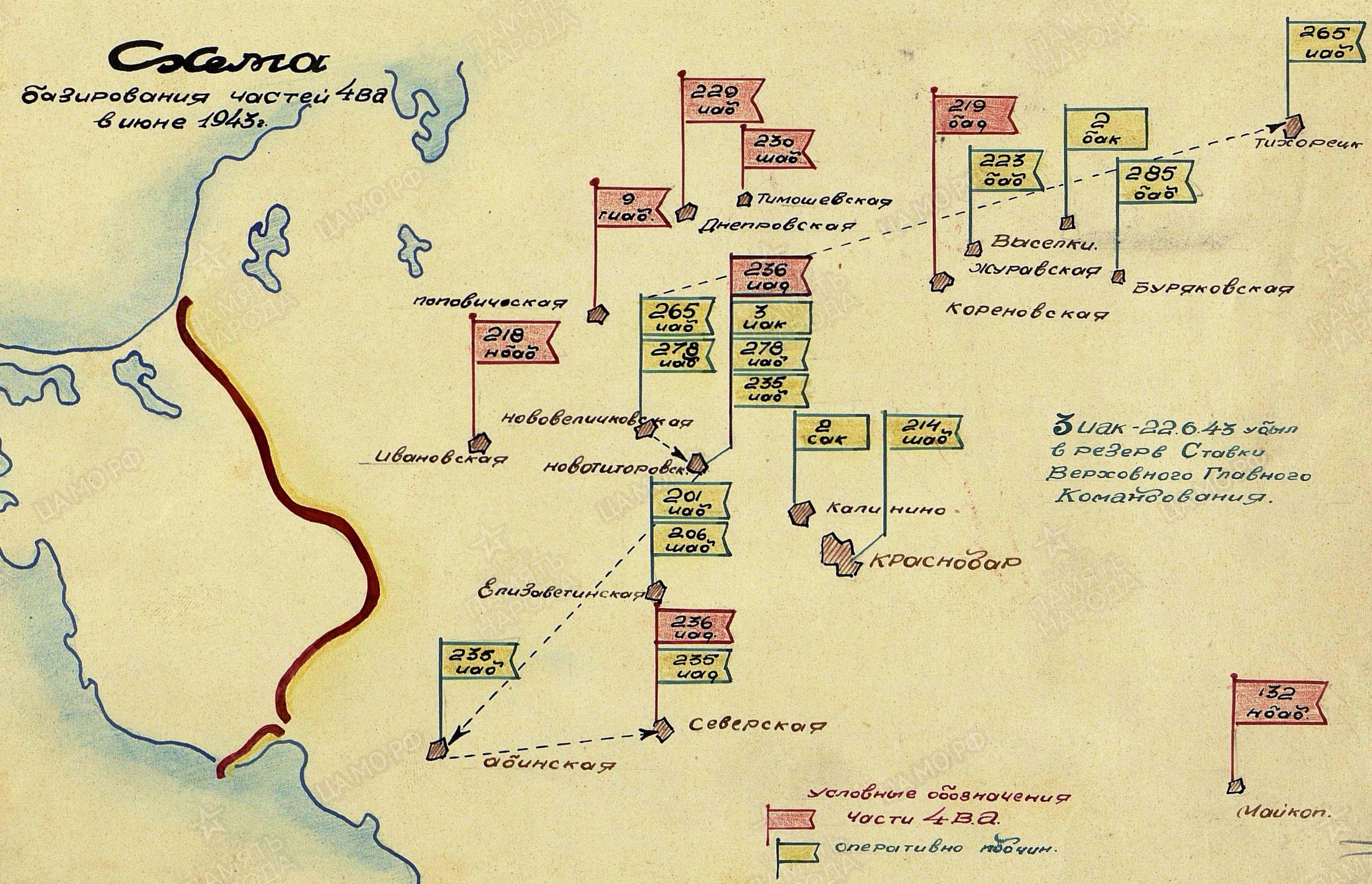

Опубликовано: 11 апреля, 2018 Если верить мемуарам А.А.Егоровой -Тимофеевой,то в Тихорецкой обитало управление 230 ШАД,а 805 базировался Тимашевская-Поповичевская 0 Упомянуть пользователя Поделиться сообщением Ссылка на сообщение Поделиться на других сайтах
Опубликовано: 11 апреля, 2018 22 минуты назад, DokAl сказал: Если верить мемуарам А.А.Егоровой -Тимофеевой,то в Тихорецкой обитало управление 230 ШАД,а 805 базировался Тимашевская-Поповичевская Исходя из этих данных могу сказать, что направление на Калабатку из района Тимашевская-Поповическая юго-западное, а на Гостагаевскую - южное-юго-восточное. А насчёт вариантов - их действительно множество 0 Упомянуть пользователя Поделиться сообщением Ссылка на сообщение Поделиться на других сайтах
Опубликовано: 9 июля, 2018 1.Футбол практически успешно закончился-поздравляю.(даже рыбы на Привозе и знали за кого болеть) 2.Интересный эпизод ВОВ происшедший в апреле 1943г описал Александр Заблотский в 2011году(см.Уголок Неба-"Черный день 3 ИАК" Приведенные факты не отвергались и на сайте В.В.Харина(история 291 иап 265 ИАД) Погибшие летчики капитан Егоров А.Г. и л-т Единархов И.Я. похоронены на старом кладбище г.Таганрог,где в братской могиле лежат останки Козелагидзе(или Фишера Б.Ф?) 3.То,что пленный доставлен с аэродрома Самбек написала регистратор приемного отделения.Несколько иначе указывает в истории болезни врач.Дословно: ..."доставлен с ФРОНТА(выделено мной)с подбитого горящего аэроплана..."Но в июне 1943г линия фронта(Миус-фронт)не проходила через Самбек.Линияфронта,с января-февраля была относительно стабильной до начала Курской битвы и Харьковско-белгородкой операции. 4.Известно,что с января 1943г в Таганроге базировался штаб 4-го Воздушного Флота,вероятно там же был и разведотдел,заинтересованный в показаниях летчиков попавших в плен.(именно в Таганрог 16 января к В.фон Рихтгофену прилетал спецпосланник Гитлера-Мильх) 5.Буду благодарен за возможность связаться с авторами истории 291 иап(в личку) С уважением 0 Упомянуть пользователя Поделиться сообщением Ссылка на сообщение Поделиться на других сайтах
Опубликовано: 9 июля, 2018 (изменено) Дислокация в июне 1943 года: Изменено 9 июля, 2018 пользователем Барсс 0 Упомянуть пользователя Поделиться сообщением Ссылка на сообщение Поделиться на других сайтах
