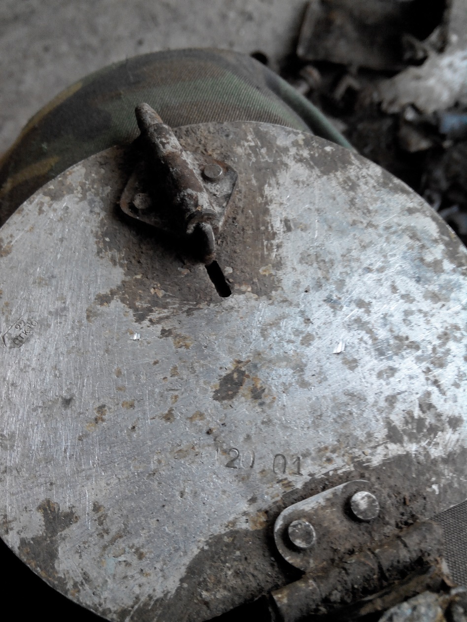

Опубликовано: 16 января, 2018 среди фрагментов самолёта нашелся сегодня лючок, на нем номерок и клеймо: 0 Упомянуть пользователя Поделиться сообщением Ссылка на сообщение Поделиться на других сайтах
Опубликовано: 16 января, 2018 Классическая чекуха 31-го завода НКАП СССР. А номер точно такой же выбивался на всех аналогичных лючках. Что он обозначал хрен его знает, но к номеру самолета отношения не имеет. Для примера такой же лючок с таким же номером с ЛАГГ-3 № 2663. Первые две цифры "11" плохо пробиты, но видны. 1 Упомянуть пользователя Поделиться сообщением Ссылка на сообщение Поделиться на других сайтах
Опубликовано: 16 января, 2018 Понял!Спасибо!Будем искать... 0 Упомянуть пользователя Поделиться сообщением Ссылка на сообщение Поделиться на других сайтах
Опубликовано: 16 января, 2018 Это технологический номер лючка, на петле, к которой он крепится, этот же номер, только на конце 02. 1 Упомянуть пользователя Поделиться сообщением Ссылка на сообщение Поделиться на других сайтах

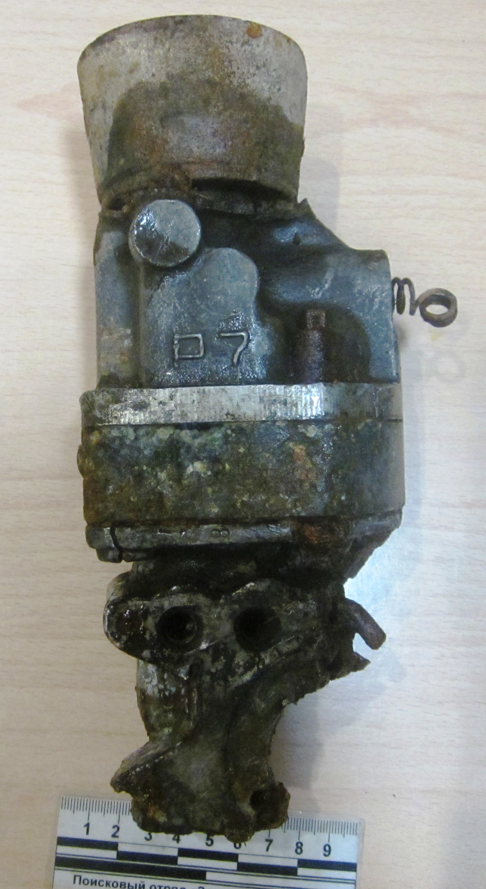

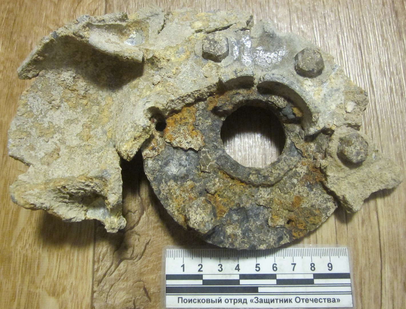

Опубликовано: 23 января, 2018 Подскажите что за деталь и может ли четырёхзначный номер быть номером самолёта? 0 Упомянуть пользователя Поделиться сообщением Ссылка на сообщение Поделиться на других сайтах
Опубликовано: 23 января, 2018 (изменено) На Р-7 номер мотора мог выбиваться, надо смотреть! Изменено 24 января, 2018 пользователем Алекс21 0 Упомянуть пользователя Поделиться сообщением Ссылка на сообщение Поделиться на других сайтах
Опубликовано: 23 января, 2018 А что такое Р-7? 0 Упомянуть пользователя Поделиться сообщением Ссылка на сообщение Поделиться на других сайтах
Опубликовано: 23 января, 2018 Регулятор числа оборотов винта 0 Упомянуть пользователя Поделиться сообщением Ссылка на сообщение Поделиться на других сайтах
Опубликовано: 23 января, 2018 Ну номер 5628 вряд ли будет номером мотора, а вот соседний номер 951 нашёл в 269 ИАПе. Самолёт ЛаГГ-3 № 31212959 с М-105ПФ № 951 НБЗ в период времени с 15.03 по 01.04.43 года. Так что всё может быть! Есть возможность продолжить поиски или на МП уже ничего нет? 0 Упомянуть пользователя Поделиться сообщением Ссылка на сообщение Поделиться на других сайтах
Опубликовано: 23 января, 2018 Поиски продолжим однозначно! Детали с последнего выхода ещё не все перемыл. 1943 год вряд ли -там немец уже плотно стоял, скорей всего 1944 год по освобождению Севастополя 0 Упомянуть пользователя Поделиться сообщением Ссылка на сообщение Поделиться на других сайтах
Опубликовано: 23 января, 2018 а цифры 44770 /или 44778/ откуда? Теоретически в 1941 г были моторы типа 344-77х. Это если перед 44 есть еще одна цифра. 0 Упомянуть пользователя Поделиться сообщением Ссылка на сообщение Поделиться на других сайтах
Опубликовано: 23 января, 2018 Это технологический номер, перед 44 стоит 3. Вот такой же Р-7 с аналогичным почти номером 0 Упомянуть пользователя Поделиться сообщением Ссылка на сообщение Поделиться на других сайтах
Опубликовано: 24 января, 2018 9 часов назад, Алекс21 сказал: На Р-7 номер мотора выбивался, надо смотреть! Александр, добрый день. А примеры есть с номером мотора на Р-7 ? - мы вроде ни разу не встречали на них нужных номеров (ни на одном типе самолета). 0 Упомянуть пользователя Поделиться сообщением Ссылка на сообщение Поделиться на других сайтах

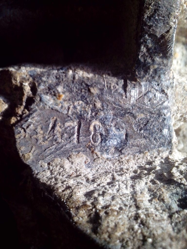

Опубликовано: 16 февраля, 2018 (изменено) Перекладывая фрагменты самолёта обнаружил номер : 0236 или 6236 Может ли это быть номер самолёта? Изменено 16 февраля, 2018 пользователем Инкерманец дополнение 0 Упомянуть пользователя Поделиться сообщением Ссылка на сообщение Поделиться на других сайтах
Опубликовано: 17 февраля, 2018 Артём, по 0236 ответ давал Сергей Кузнецов. 1 Упомянуть пользователя Поделиться сообщением Ссылка на сообщение Поделиться на других сайтах
Опубликовано: 18 февраля, 2018 Алекс21, то был номер с ЯК-1 с долины Кара-Коба, а это номер с ЛАГГ-3! 0 Упомянуть пользователя Поделиться сообщением Ссылка на сообщение Поделиться на других сайтах
Опубликовано: 18 февраля, 2018 Артём, извини, попутал: ЛаГГ-3 № 6235 из состава 230 ШАД не вернулся с б.з. 07.10.43 года, следующий ЛаГГ-№ 6238 из состава 267 ИАПа Н.Б.З. 23.07.43г. Номера 6236 в базе нет. 1 Упомянуть пользователя Поделиться сообщением Ссылка на сообщение Поделиться на других сайтах

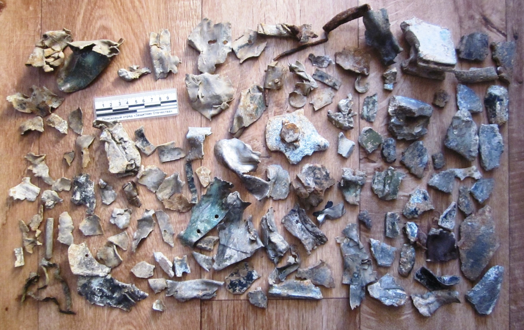

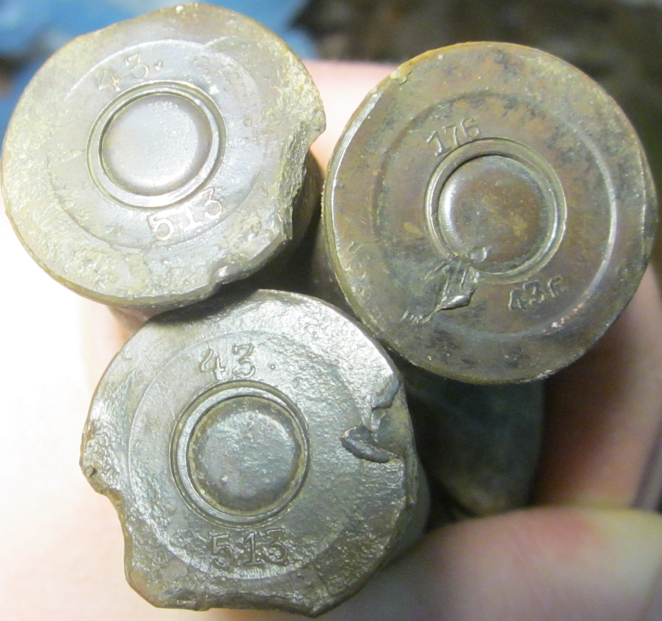

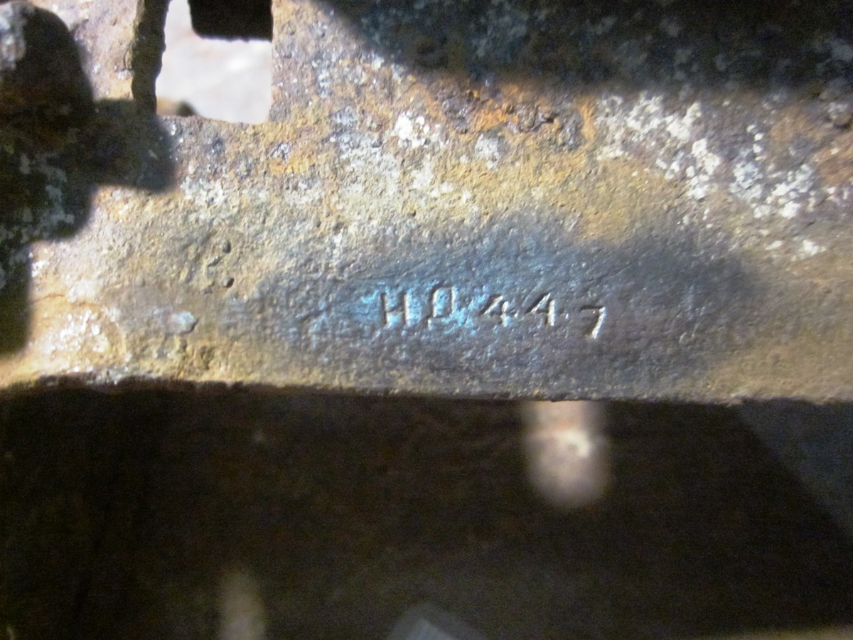

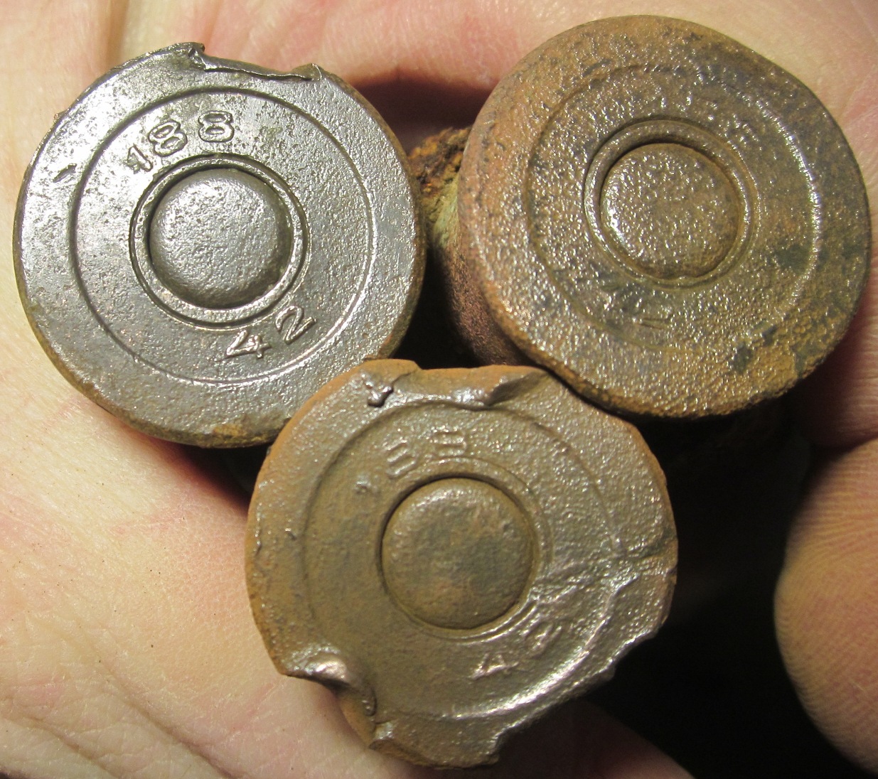

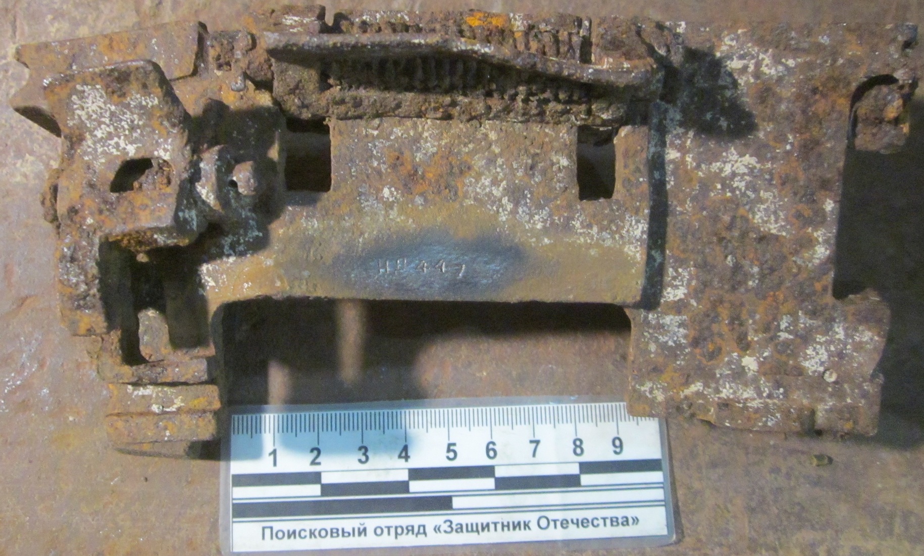

Опубликовано: 1 марта, 2018 Вот ещё фрагменты и БК: 0 Упомянуть пользователя Поделиться сообщением Ссылка на сообщение Поделиться на других сайтах
Опубликовано: 1 марта, 2018 НД 447 это номер пушки. 1 Упомянуть пользователя Поделиться сообщением Ссылка на сообщение Поделиться на других сайтах
Опубликовано: 1 марта, 2018 41 минуту назад, Жека сказал: НД 447 это номер пушки. Пулемета 1 Упомянуть пользователя Поделиться сообщением Ссылка на сообщение Поделиться на других сайтах
Опубликовано: 1 марта, 2018 Но по ним ведь не определить самолёт? 0 Упомянуть пользователя Поделиться сообщением Ссылка на сообщение Поделиться на других сайтах
Опубликовано: 1 марта, 2018 2 минуты назад, Инкерманец сказал: Но по ним ведь не определить самолёт? Данные по авиационному вооружению в частях попадается в основном как примеры поломок. В привязке к самолетам иногда попадается, как исключение. 0 Упомянуть пользователя Поделиться сообщением Ссылка на сообщение Поделиться на других сайтах

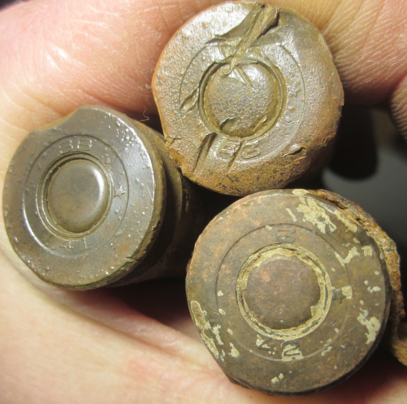

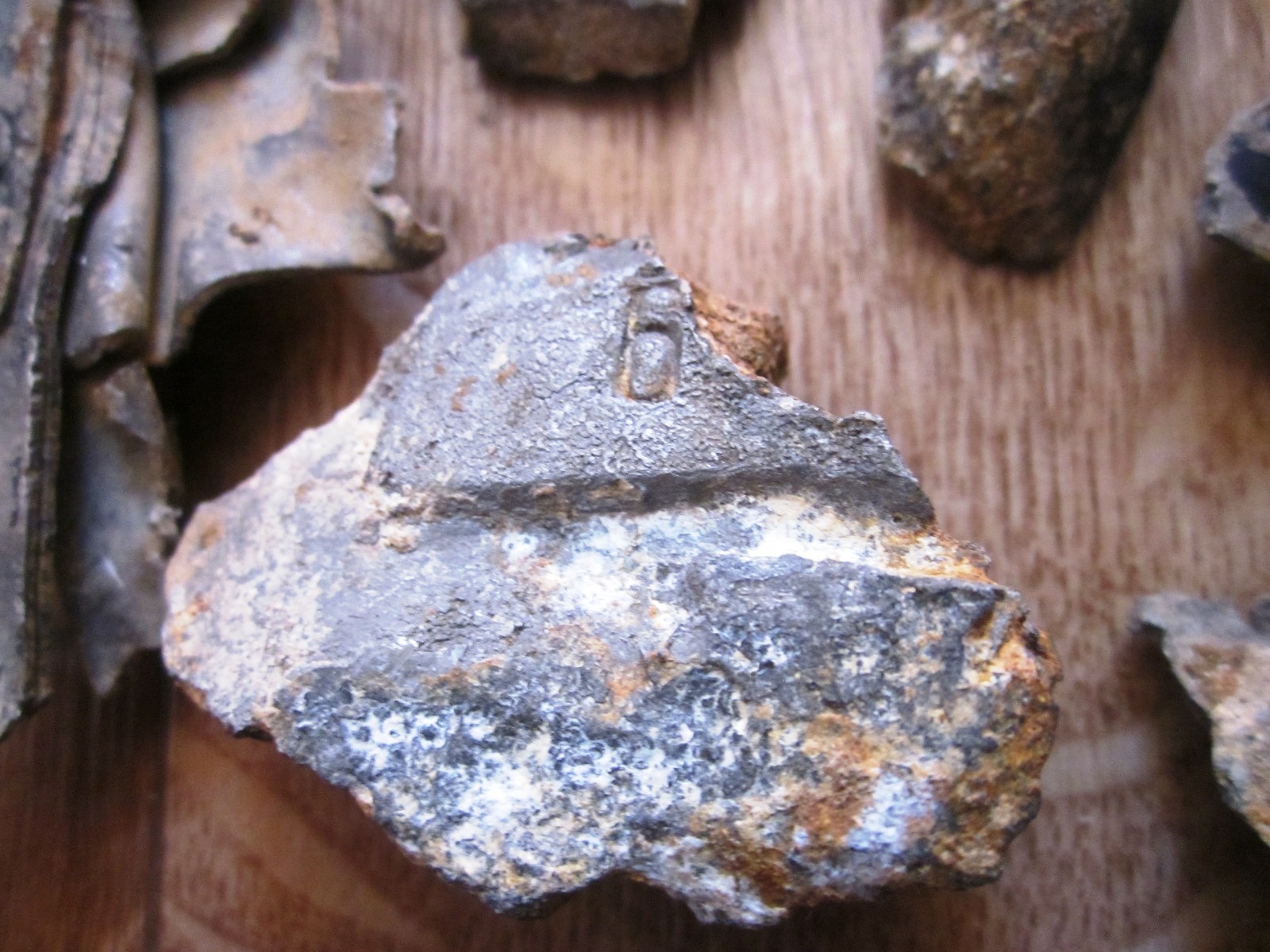

Опубликовано: 5 марта, 2018 среди мелких фрагментов обшивки и двигателя нашёлся фрагмент номера, правда только одна цифра 0 Упомянуть пользователя Поделиться сообщением Ссылка на сообщение Поделиться на других сайтах
Опубликовано: 5 марта, 2018 (изменено) В 01.03.2018 в 22:29, linnet сказал: В 01.03.2018 в 22:25, Инкерманец сказал: Если эта цифра от номера мотора, то скорее последняя девятка, чем первая шестерка. Изменено 5 марта, 2018 пользователем linnet 0 Упомянуть пользователя Поделиться сообщением Ссылка на сообщение Поделиться на других сайтах

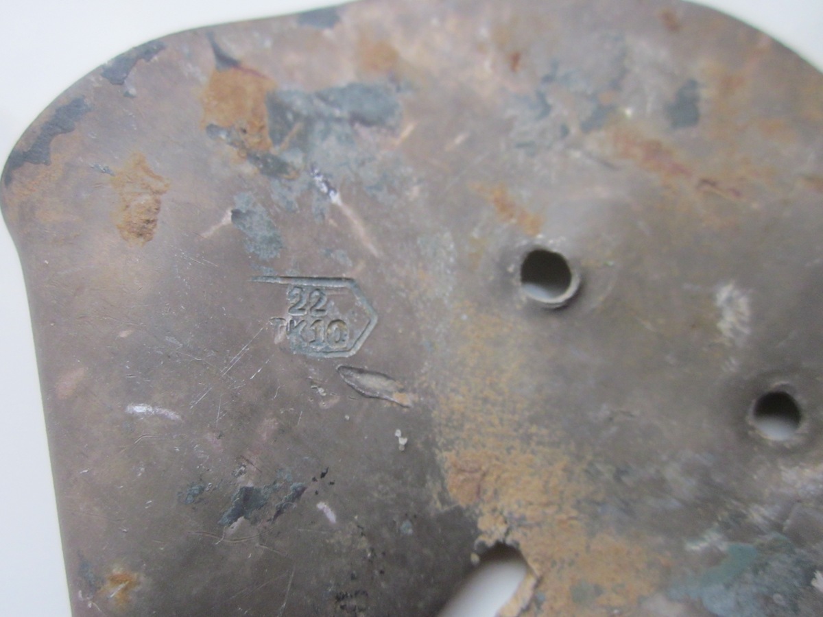

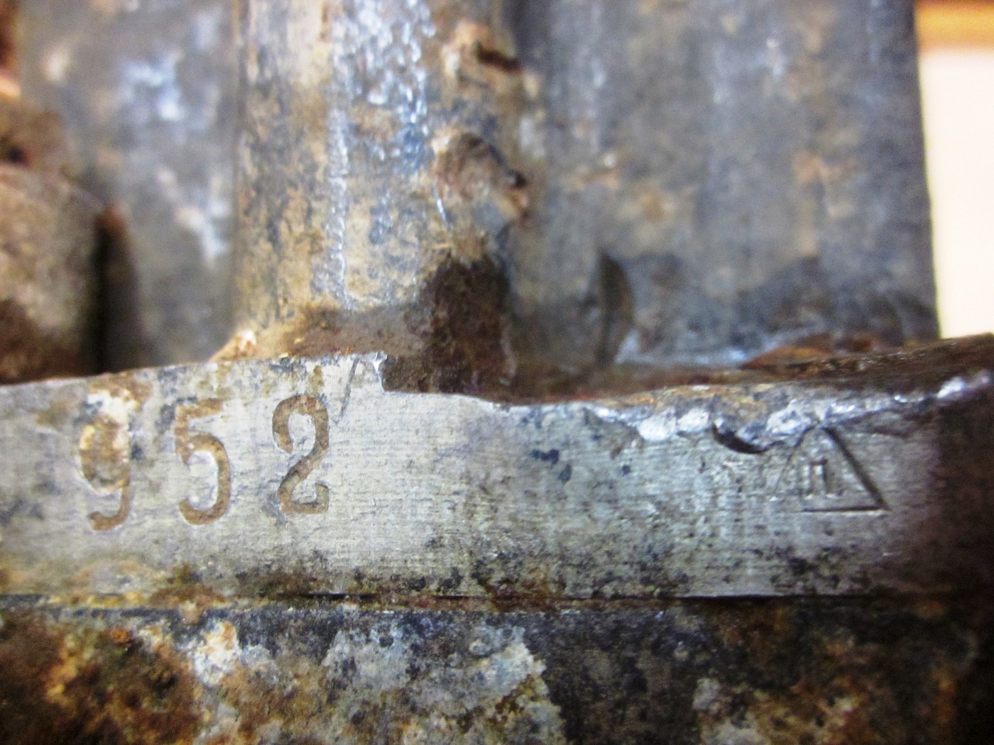

Опубликовано: 11 марта, 2018 напикалась шильда подобная первой, но в хорошем сохране, лючок с номером и номерок на уголке... 0 Упомянуть пользователя Поделиться сообщением Ссылка на сообщение Поделиться на других сайтах
Опубликовано: 11 марта, 2018 Артём, все это технологические номера, радует одно - пошли цифры на обломках - значит вы на верном пути, будет и нужный номер! 1 Упомянуть пользователя Поделиться сообщением Ссылка на сообщение Поделиться на других сайтах

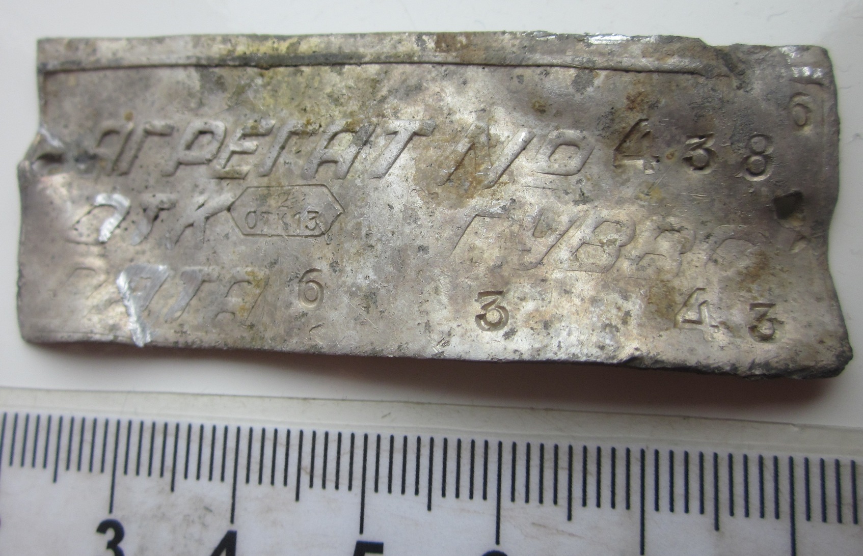

Опубликовано: 17 марта, 2018 ... 0 Упомянуть пользователя Поделиться сообщением Ссылка на сообщение Поделиться на других сайтах
Опубликовано: 17 марта, 2018 Судя по БК, потеря 1944 года 0 Упомянуть пользователя Поделиться сообщением Ссылка на сообщение Поделиться на других сайтах

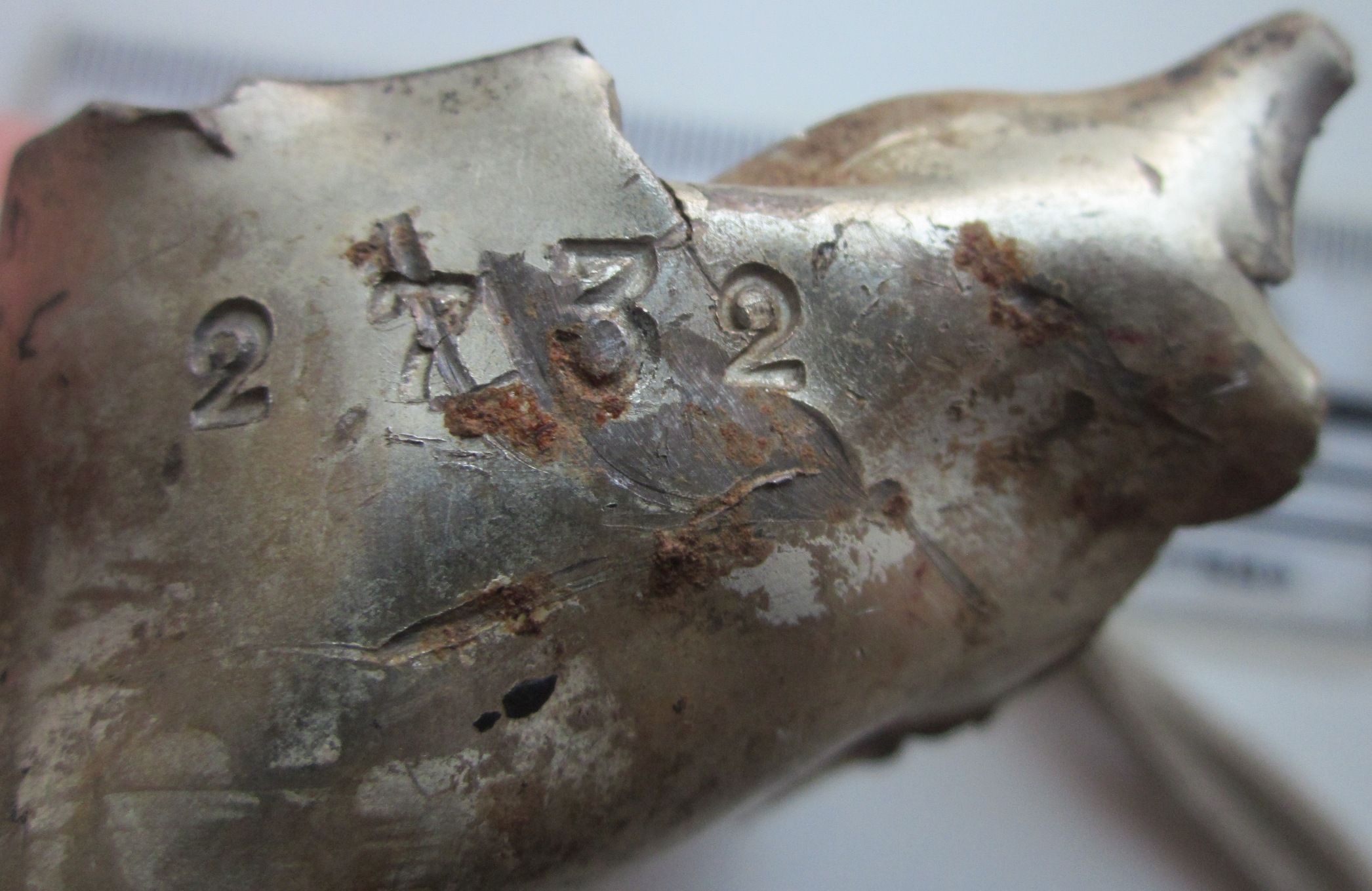

Опубликовано: 17 марта, 2018 А могли такие цифры быть на железе, как часть номера самолета завода №31? Близкие номера ЛаГГ-3 выпускались там в декабре 1942 года. 0 Упомянуть пользователя Поделиться сообщением Ссылка на сообщение Поделиться на других сайтах
Опубликовано: 17 марта, 2018 С одной стороны 2732 соответсвует нумирации ЛАГГов 31-го завода выпуска конца 1942 года. С другой стороны на ранее найденных шильдах стоит дата производства март 1943 года. 0 Упомянуть пользователя Поделиться сообщением Ссылка на сообщение Поделиться на других сайтах
