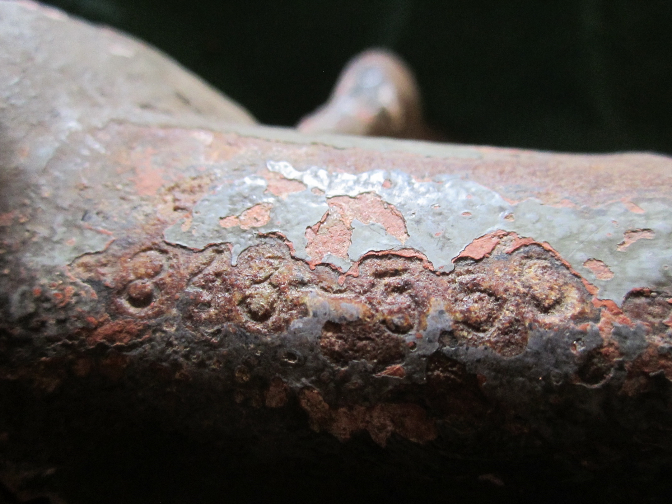

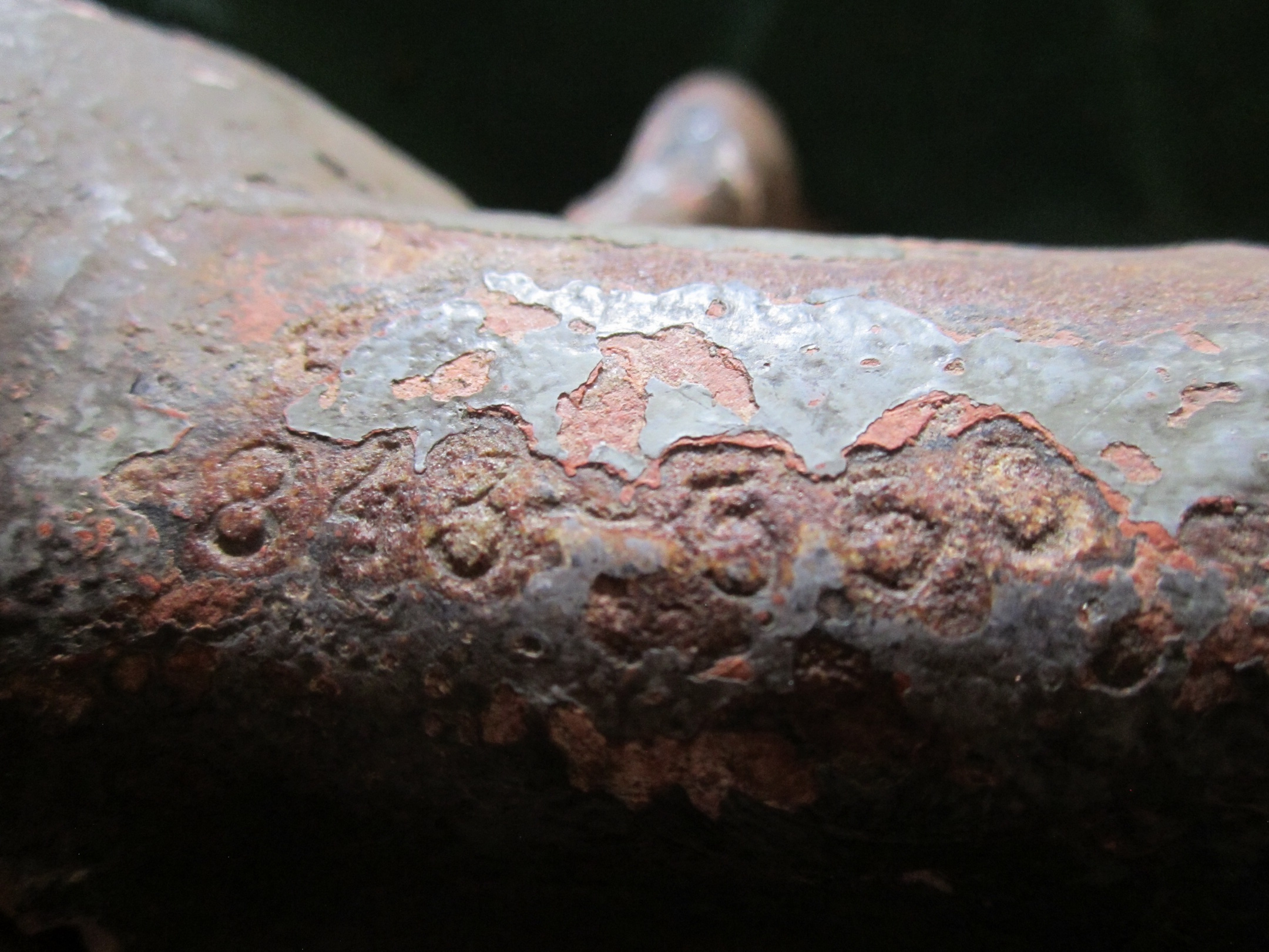

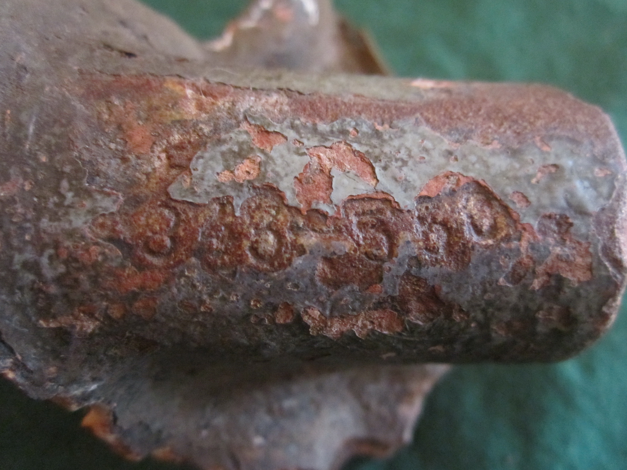

Опубликовано: 24 мая, 2022 (изменено) Здравствуйте. Нашел номер второго двигателя. Имеем: №№ лев.833-167, пр.843-550. Изменено 25 мая, 2022 пользователем Alesnik тех. опечатка 5 Упомянуть пользователя Поделиться сообщением Ссылка на сообщение Поделиться на других сайтах
Опубликовано: 24 мая, 2022 @Alesnik 11 час назад, Alesnik сказал: Здравствуйте. Нашел номер второго двигателя. Имеем: №№ лев.883-167, пр.843-550. Александр Владимирович, приветствую тебя.! Будь повнимательнее с цифрами. Допустил механическую опечатку. В серии номера мотора может быть только одна из четырёх цифр означающих квартал выпуска мотора.Это 1,2.3 или 4. Не бывает 8-го квартала....Не взыщи за придирку, сам дал повод.....С уважением... 0 Упомянуть пользователя Поделиться сообщением Ссылка на сообщение Поделиться на других сайтах
Опубликовано: 25 мая, 2022 @навигатор Здравствуйте. Мой косяк, спасибо! Номер второго двигателя, я полагаю, выбит на сапуне вентиляции картера,или технологическая заглушка. Композитный материал, похоже на клапанную крышку,но не факт. 0 Упомянуть пользователя Поделиться сообщением Ссылка на сообщение Поделиться на других сайтах
