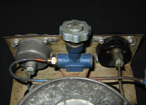

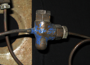

Опубликовано: 16 февраля, 2017 На FW 190 круглых лючков не было.И толкатель не с BMW 801-го.Думаю,что это не 190-й. На последних фото части кислородного оборудования. 1 Упомянуть пользователя Поделиться сообщением Ссылка на сообщение Поделиться на других сайтах

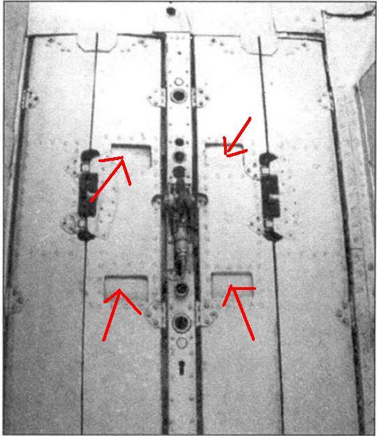

Опубликовано: 17 февраля, 2017 (изменено) 2 часа назад, Artem-sakh сказал: но там да, пошире они...и чуть другая конфигурация. Под разные бомбы на Ил-2 были вроде разные наружные держатели (широкие на двух точках под 250 кг судя по фото, а на одной точке - это под 50 кг)... Вот какие были под 100 кг не совсем ясно, но там в люках на крыле были заглушки (четыре штуки) - могли через них крепить и тогда при навеске ФАБ-100 внутри крыла не должно быть бомб. Надо найти эти фотки люков - в книге они плохого качества... Хотя на югославском позднем Ил-2 там нет заглушек или зашпаклевано. На Ил-10 точно была такая (задние упоры) Изменено 17 февраля, 2017 пользователем kirche 1 Упомянуть пользователя Поделиться сообщением Ссылка на сообщение Поделиться на других сайтах
