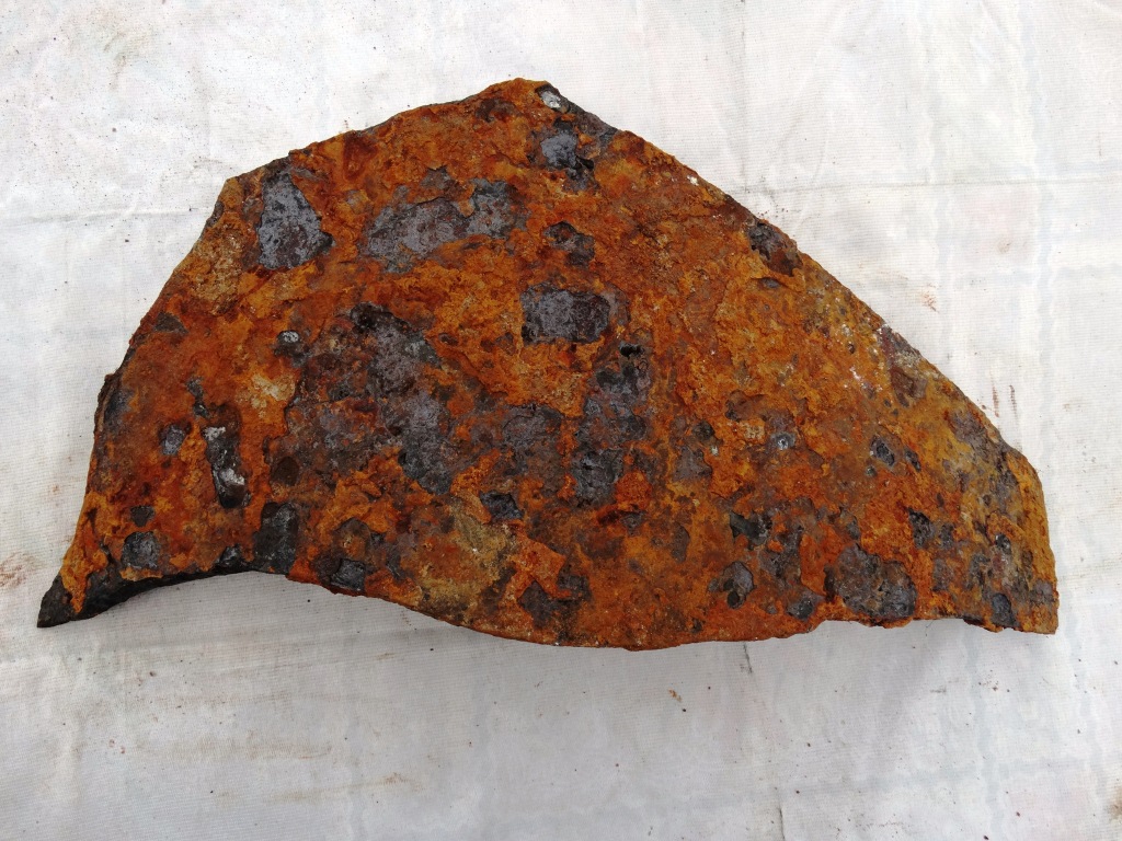

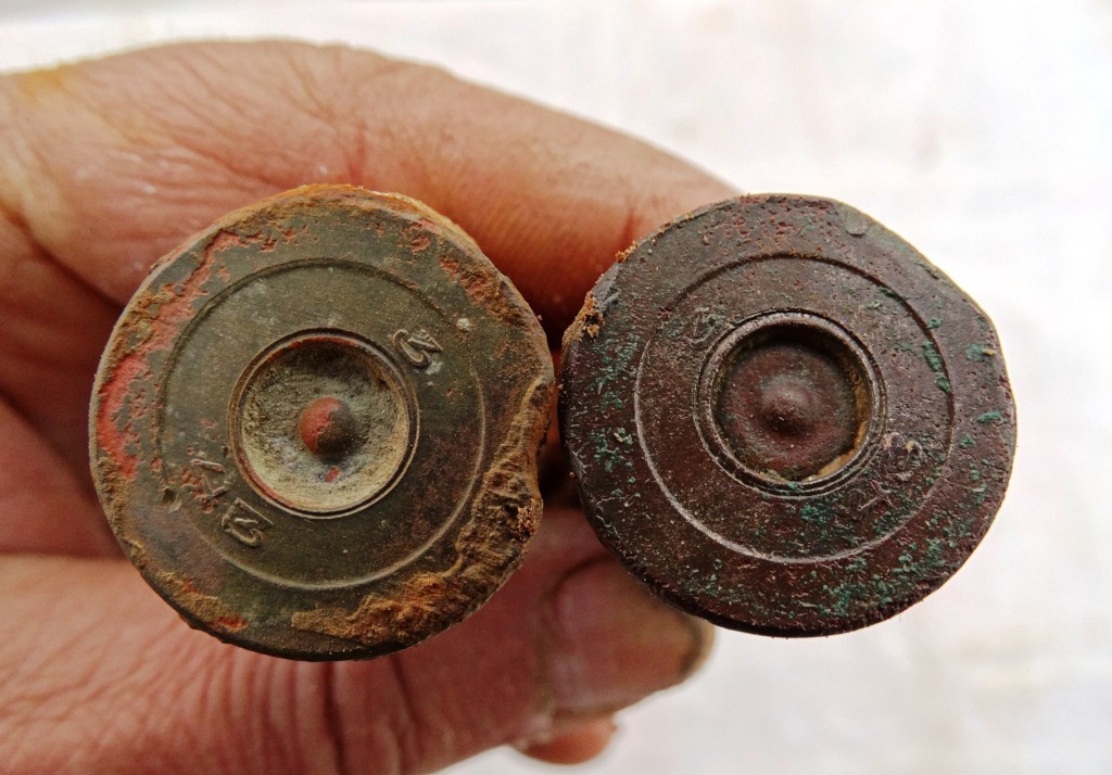

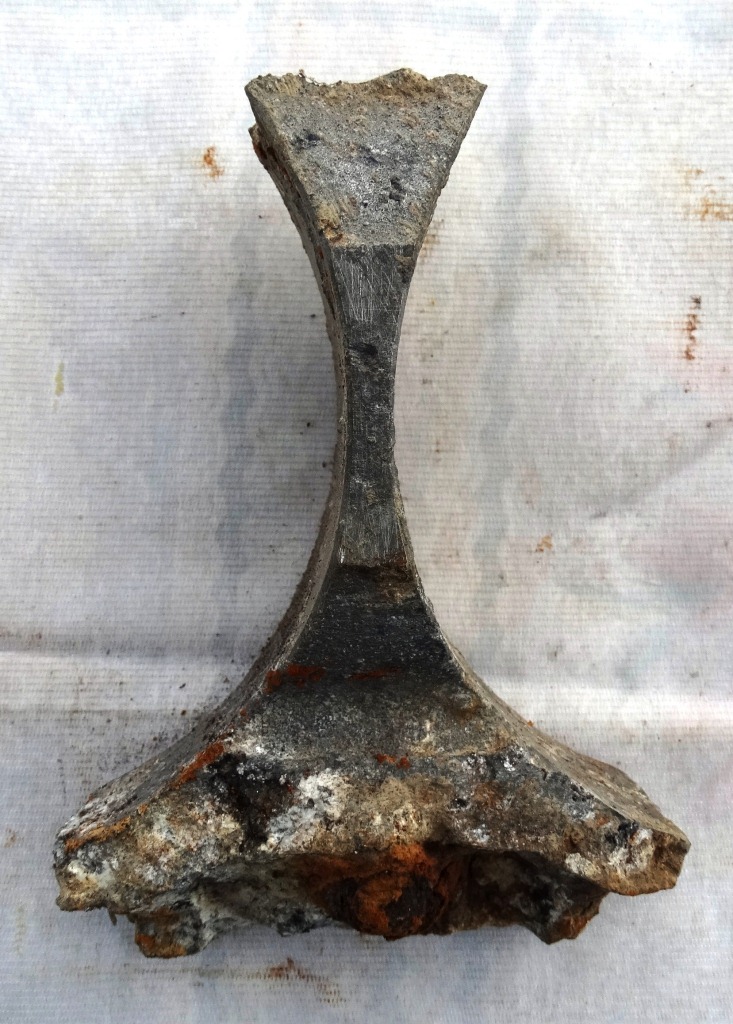

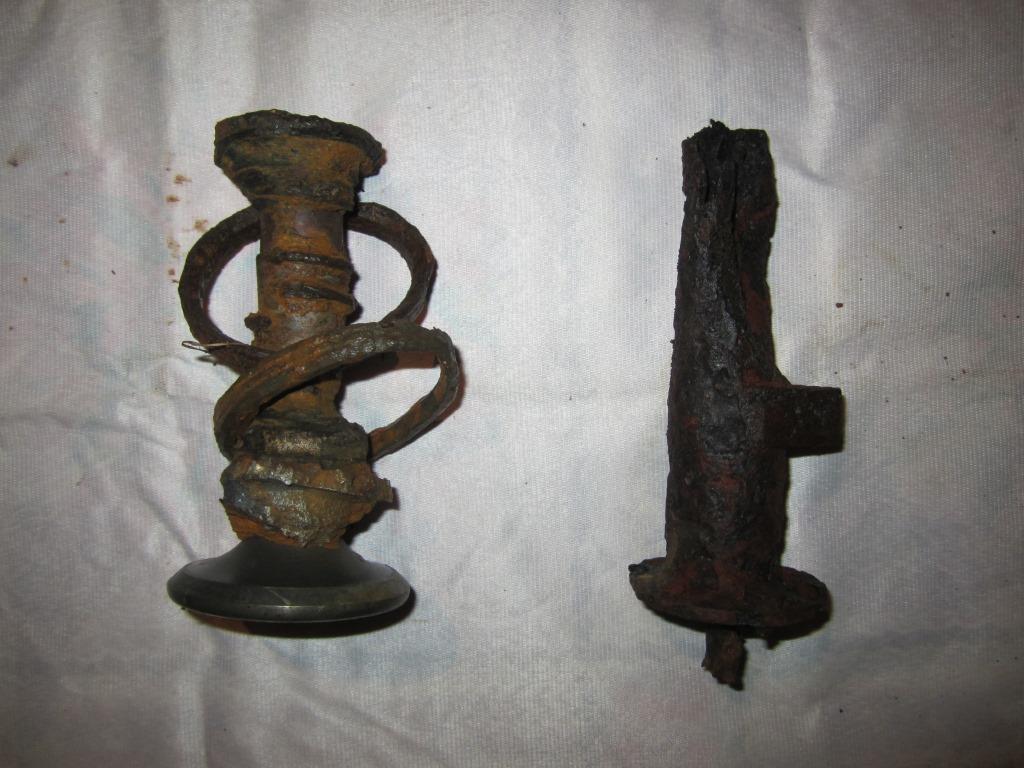

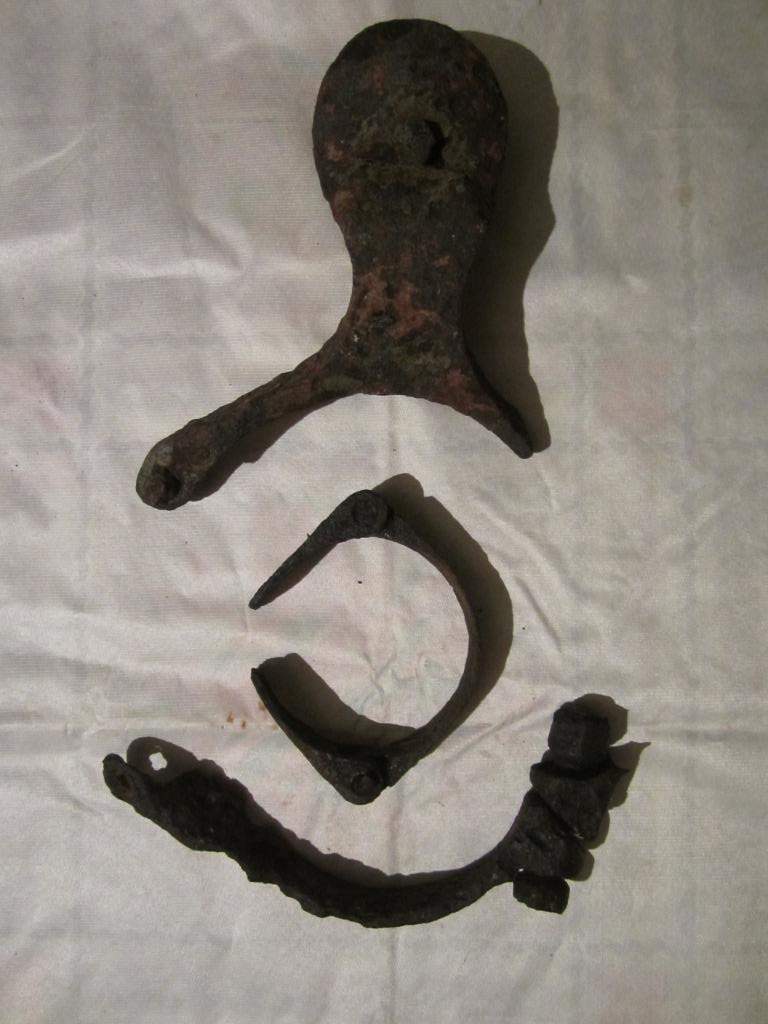

Опубликовано: 17 октября, 2016 (изменено) В ходе осенней разведки под деревней Медынцево Ульяновского района Калужской обл. в глубоком овраге обнаружено место падения Советского самолета.Определен эпицентр падения,взяты некоторые доступные фрагменты на определение.Ясно ,что несколько фрагментов точно от самолета( кусок бронеспинки, деталь "фермы" с номером,деталь с замком в виде шпингалета, и др.).,Судя по найденным в воронке гильзам ШВАК и УБС,это может быть потеря 1943 года,и еще что за капсюля??со странной выпуклостью,ранее таких не приходилось видеть. Нужна Ваша помощь коллеги по определению и идиентификации. Основной подьем запланирован на 2017 год.Заранее Всем спасибо за помощь.!! Изменено 26 апреля, 2017 пользователем Аirborn 0 Упомянуть пользователя Поделиться сообщением Ссылка на сообщение Поделиться на других сайтах

Опубликовано: 17 октября, 2016 А номера есть на генераторе? Он похож на авиационный, по контровке гаек проволокой. На фото 2828 видится фрагмент 105 мотора. Можно фото крупней? 1 Упомянуть пользователя Поделиться сообщением Ссылка на сообщение Поделиться на других сайтах
Опубликовано: 17 октября, 2016 По гильзам. На левой капсюль явно выбило наружу. Видимо, патрон горел и бабахнуло снаряд в одну сторону, капсюль в другую. Если вокруг штырька почистить грязь, то будут видны два отверстия. На правой похоже, что капсюль напротив вмяло в гильзу, с выступом на штырьке. Вряд ли это механическое воздействие? Может, каким-то макаром вакуум в гильзу создался и капсюль туда потянуло? 0 Упомянуть пользователя Поделиться сообщением Ссылка на сообщение Поделиться на других сайтах

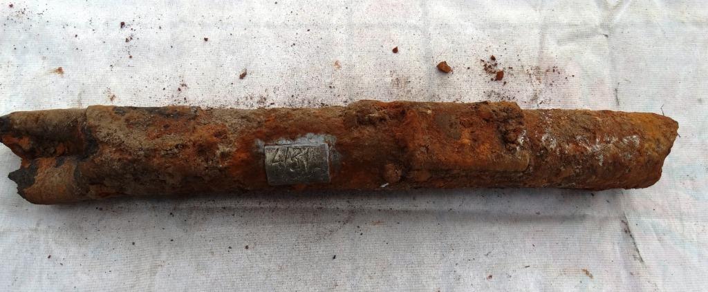

Опубликовано: 17 октября, 2016 Добрый день, Генератор не похож на М-105 (тот встроенный в корпус, а тут явно подвесной - как у Микулина). Бирки на раме похожие на Яковлевских машинах находили, но на Миге тоже рама приличная. Но в лучшем случае номер серии давали близкий. Миг-3 с ШВАК как то боязно предполагать)) 0 Упомянуть пользователя Поделиться сообщением Ссылка на сообщение Поделиться на других сайтах
Опубликовано: 17 октября, 2016 Это привод генератора мотора ам-35(38) на торце очень часто номер мотора выбивали,у вас там Миг-3 похоже,труба с шильдой припаянной с рамы,номер технологический скорее всего 0 Упомянуть пользователя Поделиться сообщением Ссылка на сообщение Поделиться на других сайтах

Опубликовано: 17 октября, 2016 А давайте посмотрим на фрагмент картера с фото 2828, очень он похож на соединение редуктора с м-105. 0 Упомянуть пользователя Поделиться сообщением Ссылка на сообщение Поделиться на других сайтах

Опубликовано: 18 октября, 2016 Да какие Яки,забудьте, тут остатки генератора с приводом от мотора АМ-35(38) это 100% надо почистить торцы.там выбивали номер мотора,на Иле труб мало,а труб с впаянной шильдой я вообще не видел,а на Миге такая есть,поэтому пока видится Миг 0 Упомянуть пользователя Поделиться сообщением Ссылка на сообщение Поделиться на других сайтах

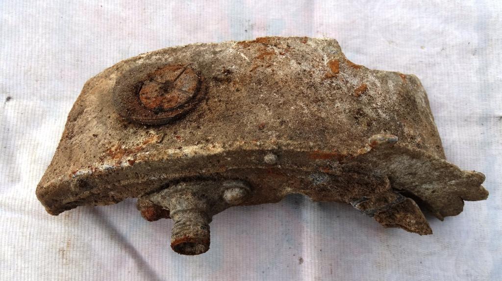

Опубликовано: 22 октября, 2016 (изменено) Изменено 26 апреля, 2017 пользователем Аirborn 0 Упомянуть пользователя Поделиться сообщением Ссылка на сообщение Поделиться на других сайтах
Опубликовано: 22 октября, 2016 Такое впечатление, что там выбито два серийных номера: АМ-38(ш?) 29922 и АМ-38ф 2459х (или Ф в конце?) 0 Упомянуть пользователя Поделиться сообщением Ссылка на сообщение Поделиться на других сайтах
Опубликовано: 22 октября, 2016 Зачистили тщательно,но видно только то ,что на фото!!!! 0 Упомянуть пользователя Поделиться сообщением Ссылка на сообщение Поделиться на других сайтах
Опубликовано: 22 октября, 2016 Такое впечатление, что там выбито два серийных номера: АМ-38(ш?) 29922 и АМ-38ф 2459х (или Ф в конце?) Борис!почему АМ-38 ,а не АМ-35?????неужели это может быть ил-2,а не миг???? 0 Упомянуть пользователя Поделиться сообщением Ссылка на сообщение Поделиться на других сайтах
Опубликовано: 22 октября, 2016 В железе не разбираюсь, только в знакомых цифрах. Оба номера похожи на серийные номера именно АМ-38 выпуска лета 1942 и зимы 1942/43. 29922 также напоминает серийный номер АМ-35А, но я не встречал там 29-е номера меньше 2915хх. 0 Упомянуть пользователя Поделиться сообщением Ссылка на сообщение Поделиться на других сайтах
Опубликовано: 22 октября, 2016 29922 номер мотора,а чей он и кому принадлежит это уже надо людей у которых базы есть спрашивать,есть хоть ещё какие запчасти? привод генератора 100% от мотора Ам-35 или 38,поэтому кандидата всего два,трубу с впаянной шильдой видел только на Миге.. 0 Упомянуть пользователя Поделиться сообщением Ссылка на сообщение Поделиться на других сайтах

Опубликовано: 2 ноября, 2016 Ясно коллеги!Спасибо за инфу! Скажите,все же что может означать паянная шильда на раме 4131?? 0 Упомянуть пользователя Поделиться сообщением Ссылка на сообщение Поделиться на других сайтах
