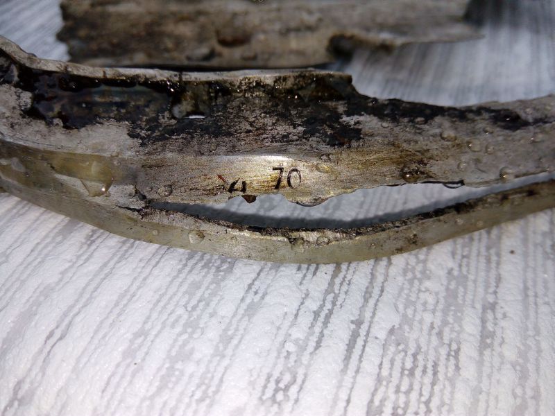

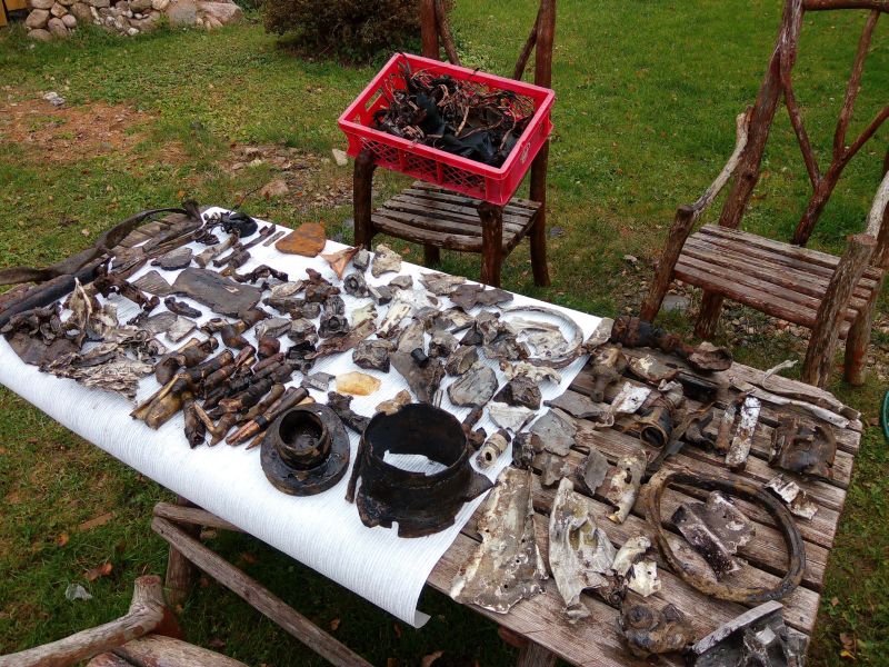

Опубликовано: 27 октября, 2016 Эстонские поисковики недалеко от Тарту нашли и отработали место падения еще одного Яка. Все, что найдено на фото, помогите определить самолет. В тех краях в 1944 году работали 269 иад и 275 иад. 0 Упомянуть пользователя Поделиться сообщением Ссылка на сообщение Поделиться на других сайтах
Опубликовано: 27 октября, 2016 Кому какой номер видится? Мне то ли 425-420, то ли 425-470. 425-420 на Як-9 №2615382 выпущен с завода №153 в Новосибирске 30.5.1944 и 11.6.1944 отправлен в Харьков на сборочный завод №135. 425-470 на Як-9 №2615367 выпущен с завода №153 в Новосибирске 29.5.1944 и через день отправлен в Мельн. Ручьи 256 (АБ). Есть у Всеволожска ст. Мельничный Ручей. Михаил, была ли там какая авиа база? 0 Упомянуть пользователя Поделиться сообщением Ссылка на сообщение Поделиться на других сайтах
Опубликовано: 27 октября, 2016 Я вижу 420. Двойки в первой и второй части номера похожи 0 Упомянуть пользователя Поделиться сообщением Ссылка на сообщение Поделиться на других сайтах
Опубликовано: 28 октября, 2016 Кому какой номер видится? Мне то ли 425-420, то ли 425-470.425-420 на Як-9 №2615382 выпущен с завода №153 в Новосибирске 30.5.1944 и 11.6.1944 отправлен в Харьков на сборочный завод №135. 425-470 на Як-9 №2615367 выпущен с завода №153 в Новосибирске 29.5.1944 и через день отправлен в Мельн. Ручьи 256 (АБ). Есть у Всеволожска ст. Мельничный Ручей. Михаил, была ли там какая авиа база? 425-470 списан (свидетельство о списании от 17.11.1944г.) из состава 21 иап ВВС КБФ... и конечно же 256 АБ - это база ВВС КБФ 0 Упомянуть пользователя Поделиться сообщением Ссылка на сообщение Поделиться на других сайтах

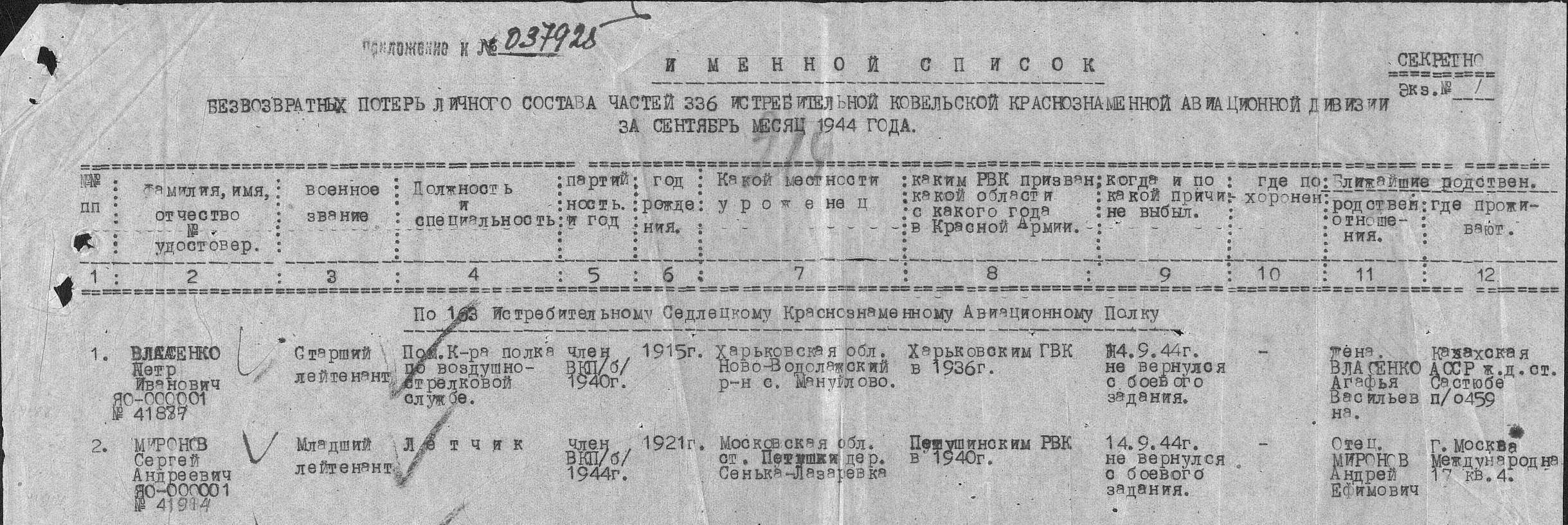

Опубликовано: 31 октября, 2016 ЦАМО, фонд 163 иап, опись 700464 дело 1, л. 69 об Приказ по 163 иап №100 от 14.9.44. Самолеты Як-9д №2615382 и Як-9т №1315333 с моторами ВК-105 пф №425-420 и 415-1207 пилотируемые мл. л-том Мироновым и ст. л-том Власенко 14.9.1944 не вернулись с боевого задания на прикрытие своих войск в районе Валга - исключить из боевого состава... 0 Упомянуть пользователя Поделиться сообщением Ссылка на сообщение Поделиться на других сайтах

Опубликовано: 31 октября, 2016 ЦАМО, фонд 163 иап, опись 700464 дело 1, л. 69 обПриказ по 163 иап №100 от 14.9.44. Самолеты Як-9д №2615382 и Як-9т №1315333 с моторами ВК-105 пф №425-420 и 415-1207 пилотируемые мл. л-том Мироновым и ст. л-том Власенко 14.9.1944 не вернулись с боевого задания на прикрытие своих войск в районе Валга - исключить из боевого состава... Ну вот Борис МОЛОДЕЦ! Пока я письмо предыдущие писал про Бозе... он все уже установил... !!! 14 сентября 1944 года, полк еще потерял лейтенанта Мельникова П.С. 0 Упомянуть пользователя Поделиться сообщением Ссылка на сообщение Поделиться на других сайтах

Опубликовано: 31 октября, 2016 14 сентября 1944 года, полк еще потерял лейтенанта Мельникова П.С. Мельников идет отдельным пунктом приказа по 4-м самолетам, сбитым в тот день в воздушном бою. Тут вопрос, Миронов или Власенко, могли в приказе местами поменять. Хотя, если начали с мл. лейтенанта, не в помощника по ВВС, то скорее сохранили порядок. 0 Упомянуть пользователя Поделиться сообщением Ссылка на сообщение Поделиться на других сайтах
Опубликовано: 31 октября, 2016 14 сентября 1944 года, полк еще потерял лейтенанта Мельникова П.С. Мельников идет отдельным пунктом приказа по 4-м самолетам, сбитым в тот день в воздушном бою. Тут вопрос, Миронов или Власенко, могли в приказе местами поменять. Хотя, если начали с мл. лейтенанта, не в помощника по ВВС, то скорее сохранили порядок. Я тоже так думаю... 0 Упомянуть пользователя Поделиться сообщением Ссылка на сообщение Поделиться на других сайтах
Опубликовано: 31 октября, 2016 Может, Илья не зря Мельникова вспомнил.. Власенко нбз в том же вылете, что Мельников. Боевое донесение 163 иап от 14.9.1944 ...10.50-12.15 8 Як-9д командир группы капитан Конышев взлетели с задачей: патрулированием прикрыть свои войска в р-не Валга, Тырва, Циргулинна. Задание выполнено. В районе 2 км юго-восточнее тырва на Н-1500 м встретили 10 ФВ-190. Вели воздушный бой. В результате воздушного боя ст. л-т Клюев с дистанции 100-150 м сверху под Р-0/4 4-мя очередям сбил ФВ-190, который упал в р-не 2 км западнее Тырва. После воздушного боя не вернулись с боевого задания ст. л-т Власенко и л-т Мельников. Предположительно один Як-9 подбит огнем ЗА и упал в р-не 2-3 км зап Циргулинна. Миронов пишут, что нбз из другого вылета, когда четверо нбз. Бунчуков, Миронов, Колосов, Пилявец. 14 Як-9д были в составе 4-х групп, непонятно к каким из них относились потери и где их потеряли. Потом подробнее напишу, где группы вели бой и сбивали немцев. 0 Упомянуть пользователя Поделиться сообщением Ссылка на сообщение Поделиться на других сайтах

Опубликовано: 31 октября, 2016 1. Нужна дополнительная информация от поисковиков. Прежде всего, есть ли останки пилота? С какой глубины достали обломки самолета? Есть ли признаки, что его уже копали до этого? Находи ли личное оружие? 2. Конечно, Миронов и Власенко могли быть потеряныв разных вылетах, а исключены из боевого состава как не вернувшиеся с боевого задания. Остальные четверо в другом разделе того же приказа прошли как сбитые авиацией противника. Однако, есть много нестыковок. 3. В боевом донесении полка не упомянуто участие и потери двух Як-9т. Скорее всего поленились выделять. 4. В приказе в потерях Миронов-Власенко второй самолет был Як-9т, я проверил, с завода он вышел с теми же номерами, что в приказе. Среди 4-х сбитых ИА в приказе тоже числится потеря Як-9т, по порядку пилот Бунчуков, что подтверждено Актом с номером. 5. В Актах с номером только Як-9т Бунчукова, еще 4 потери за 14.9.44 указаны как на Як-9д. В актах отсутствует Пилявец. 6. Из актов и донесений: Власенко Як-9 со ШВАКом, ДОНЕСЕНИЕ - в группе 8 самолетов к-на Конышева в 10.50, в АКТЕ - в группе 8 самолетов м-ра Уханева в 18.00. Миронов Як-9 со ШВАКом в группе 8 самолетов 18.00 в паре с капитаном Конышевым (командир 2 аэ, Миронов был во 2 аэ) в районе Валга Н-3000 м бой с ФВ, нбз Мельников Як-9 со ШВАКом группа 8 самолетов 11.20 бой в районе Тырва на Н-1500 м, убит в бою, неуправляемый самолет врезался в землю. Колосов Як-9 со ШВАКом в группе 8 самолетов м-ра Уханева в 18.00. В районе Валга на высоте 3000 м воздушный бой, сбит, выпрыгнул с парашютом, легко раненый прибыл в часть. Выпрыгнул на высоте 2000 м, когда неуправляемый самолет перешел в штопор. Приземлился на нейтральной полосе переднего края, ранения, ушибы. Прибыл в часть и направлен в госпиталь. Бунчуков на Як-9 с 37 мм №1215315 в составе 14 самолетов вед м-р Уханев в 18.00. В районе Н-96 на Н-3000 м бой с ФВ. Выведен из строя мотор, сел на каменистую площадку в р-не Тайду, самолет разбит, ремонту не подлежит, летчик ушибы Пилявец тип самолета не ясен в группе 14 самолетов вед м-р Уханев в 18.00. Сначала сбил ФВ-190, который упал в пункте Саре, потом сам подбит, заклинило мотор, сел на фюзеляж в р-не н.п. Пеку. самолет разбит, ремонту не подлежит, летчик ушибы. прибыл в часть. 7. вылет в 18.00-19.20 14 Як-9д, ком групп м-р Уханев (ком полка), Конышев (ком 2 аэ), к-н Архипов , ст. л-т Харенко (ком 1 аэ). В р-не южнее озера Вырте-Ярве группа Кошышева встретила 4 ФВ-190 на Н-3800. Л-т Баландин сбил ФВ, который упал 5-6 км южнее озера Вырте-Ярве Группы Архипова и Харенко в районе Н-96 встретили ФВ. Архипов сбил ФВ, который штопором упал в р-не Н-96. Харенко сбил ФВ, который упал 1 км западнее Н-96. Группа Уханева-Клюева вела бой на Н-1500 м в р-не сев-западнее Соэ с 6 ФВ, потом в р-не Тырва с 4 ФВ. 0 Упомянуть пользователя Поделиться сообщением Ссылка на сообщение Поделиться на других сайтах
